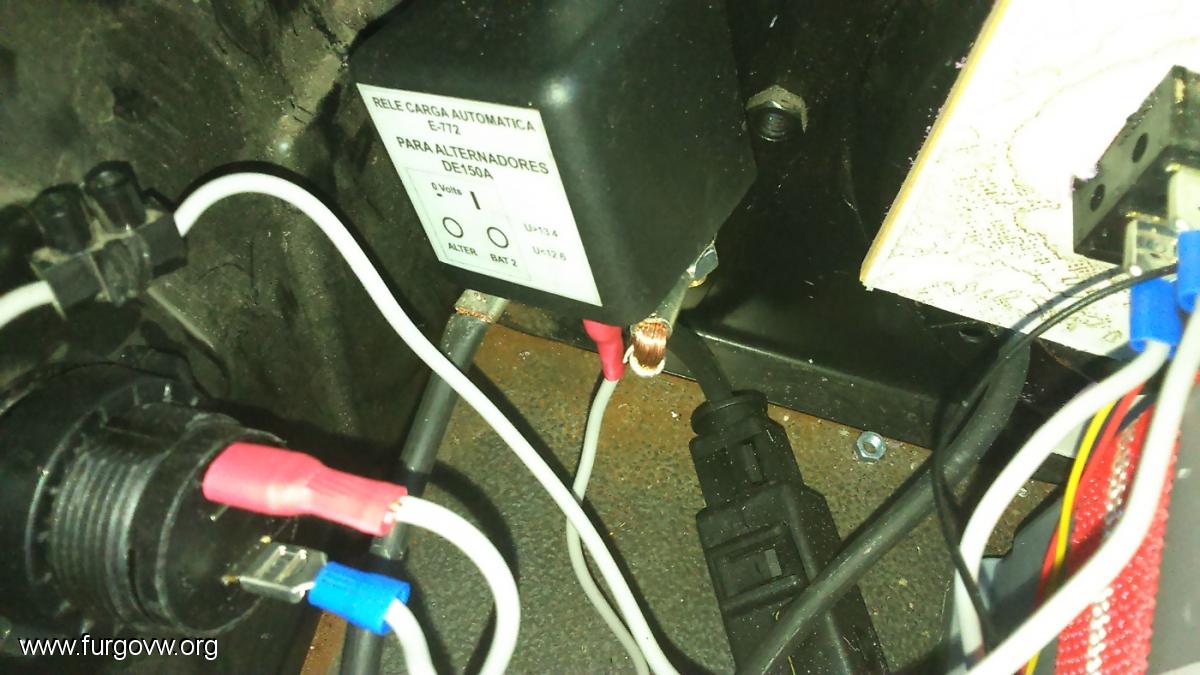

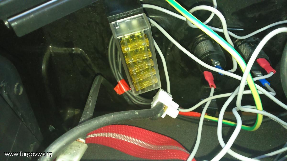

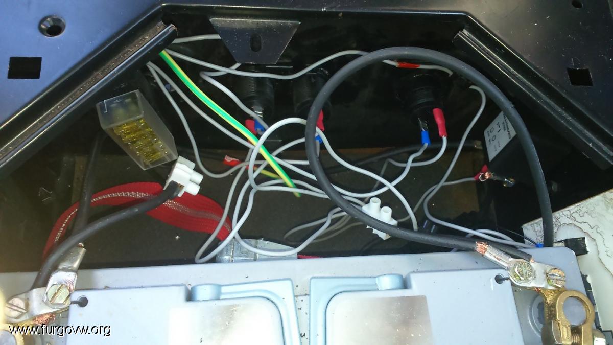

Esta mañana por fin he tenido tiempo y he hechado unas fotos tal como me dijidteis. Lo que no se si serviran de algo o solo se ven cables de aqui pa alla.
la bateria cuando la instale me marcaba 12,4, nos fuimos pa francia, y en dos diaas de viaje mi hija con el portatil viendo pelis, bajo a 5,5, y a partir de aqui ya no tiraba de nada. ahora ya ni marca el voltimetro, vamos que ni enciende. utilice el esquema de eneko. gracias por echarle un ojo

Uff tienes que dibujar un esquemita de donde van las cosas, lo que si te puedo decir es que ahi se ve un cable que le entra al rele que esta aparte de forzado, muy mal embornado! Ese cobre no puede estar ahi al aire pidiendo corto! jajajaja
