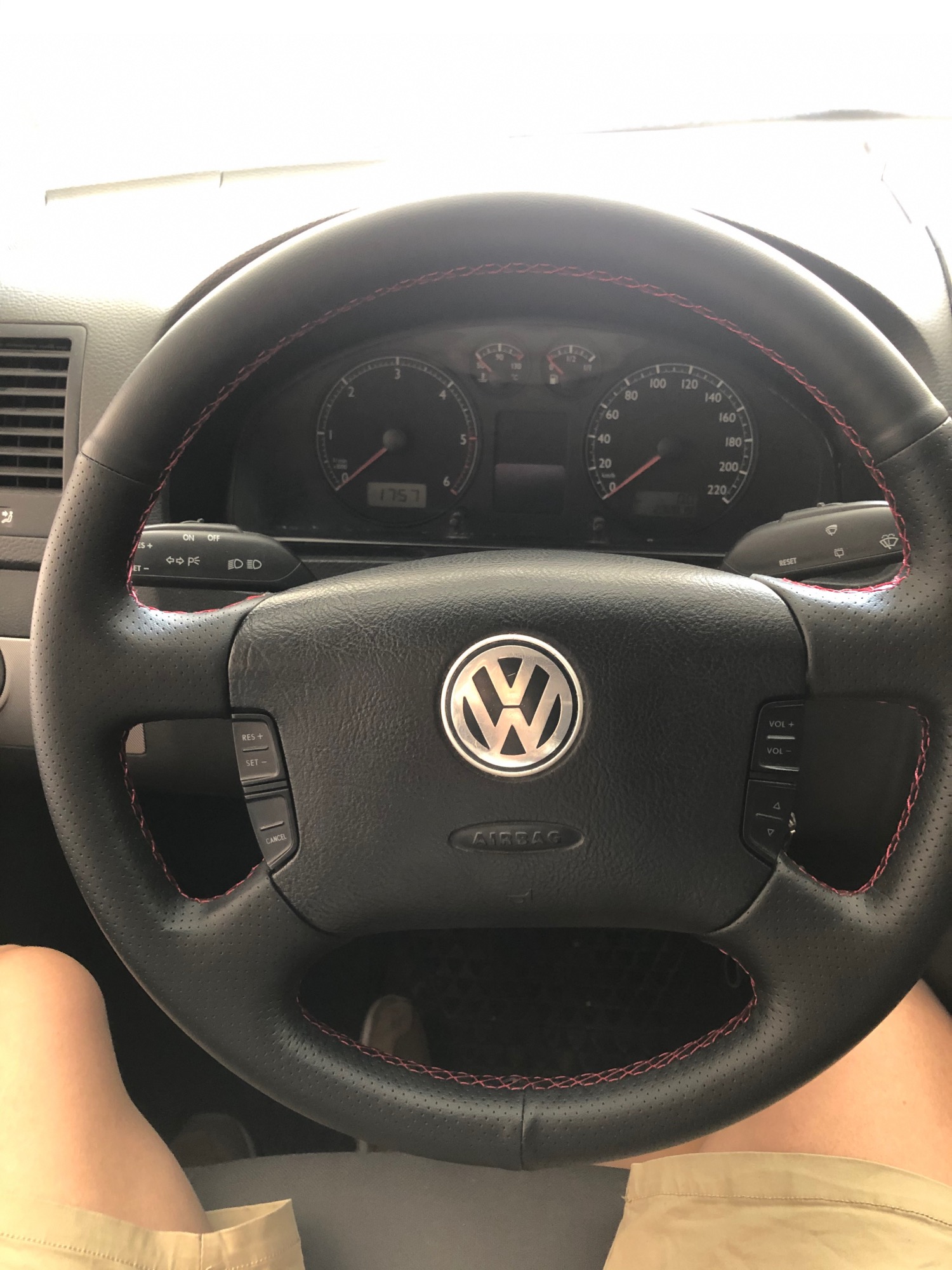

Buenas, la mia es de 2005 y trae este precioso volante que nunca ha sido funcional, solo para girar las ruedas, aunque el claxon funciona, la lleve a VW  para ver si era un problema de configuracion y me dijeron que no se podia configurar. Mi gozo en un pozo, ha ver si con este hilo pudiese hacerlo ir, estoy estudiandolo.

Si tu furgo es del 2005 ese volante no puede ser el original que llevaba la furgo, ese volante lo pusieron luego. Parece de un modelo de vw, posiblemente un golf

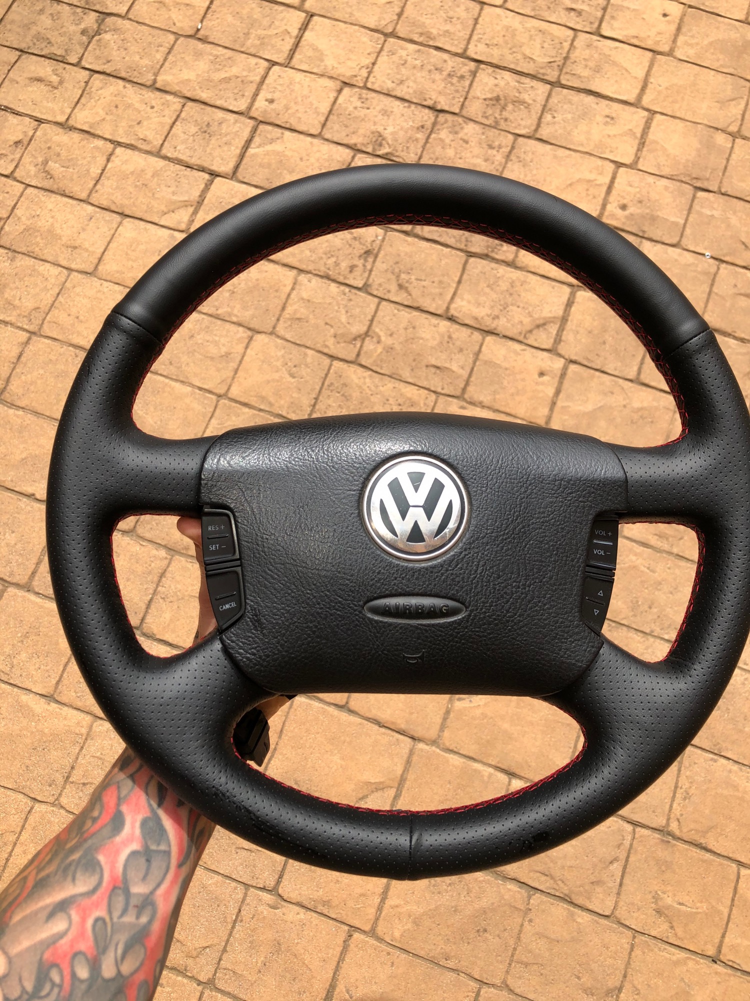

Cita de: alhama7 en Junio 13, 2020, 21:06:59 pmBuenas, la mia es de 2005 y trae este precioso volante que nunca ha sido funcional, solo para girar las ruedas, aunque el claxon funciona, la lleve a VW  para ver si era un problema de configuracion y me dijeron que no se podia configurar. Mi gozo en un pozo, ha ver si con este hilo pudiese hacerlo ir, estoy estudiandolo.
Claro el problema es como te dicen que no tienen nada que ver esos botones con los originales de esos años así que olvídate, yo tengo el original de 2004 y creo que me falta ese cable tan necesario jejeje así que ver si alguna alma creativa tiene el esquema para ver la conexión

Cita de: jabo en Junio 13, 2020, 23:33:16 pmSi tu furgo es del 2005 ese volante no puede ser el original que llevaba la furgo, ese volante lo pusieron luego. Parece de un modelo de vw, posiblemente un golf
Si, eso lo tengo claro, el volante se lo pusieron en algun momento, cuando yo la compre ya lo traia puesto pero no activo, queda muy chulo y con un tacto cojonudo, ahora el reto seria hacerlo funcinonal....se que es complicado pero he visto lo del modulo ese de comunicacion que citan mas atras, ha ver si por hay pudiese tener alguna opcion.

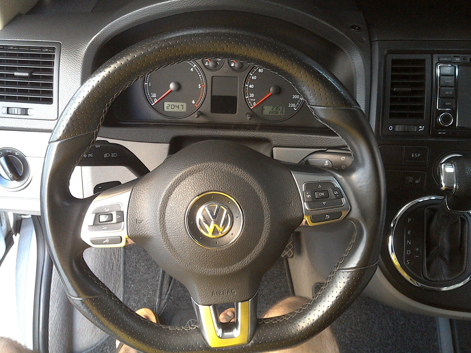

Hola compis, he estado leyendo todo y esta dpm. Mi caravelle del 2011 ya viene con el volante multifuncion pero queria ponerle levas( ya que hago mejores consumos en semiautio que en automatico) y me es un coñazo andar con la palanca pudiendo tener levas, alguien las ha puesto? tengo entendido que hace falta el volante de un Golf 6, en mi caso que ya es volante multifuncion el airbag ya seria el mismo? luego con el vagcom donde tengo que configurar para habilitar las levas?
Muchisimas gracias de antemano.

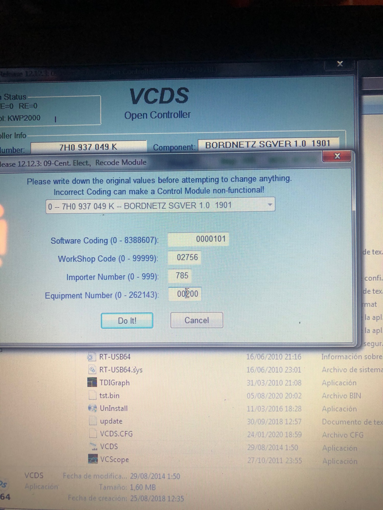

He instalado el volante multifunción paso a paso y no me funciona.. lo he repasado 3 veces y sigue sin funcionar, la única diferencia es que el cable lila-azul que se conecta al pin17, en mi caso es verde-azul. Alguien más lo tiene de este color?
He probado de sacar la corriente de los fusibles, de las luces y comprobado que llegaba con un tester y la conexión de 12v bajo llave tiene corriente.
Las opciones del vagcom también las he puesto y he comprobado que el vagcom modifica la centralita añadiendo otras opciones de comfort (cierre centralizado +15kmh). Si intento entrar en la opción Radio-56 no encuentra el controlador. Tengo una autoradio Android de la marca Joying connectada al canbus, y me lee los datos de rpm, puertas abiertas, litros de gasoil, etc. Entiendo que no debe ser ese el problema, me falta montar la original de nuevo para descartarlo...

Yo lo acabo de montar alimenté el
Pin11 desde el pin 28 en el conector gris de 41 según el esquema pero claro hay que decir a la centralita o montar el rele o yo que se para que funcione
Ahora no tengo claxon esta loco Y estoy yo más loco buscando solución jajaja
SirJan
Estoy atascado en el
Coding o quizás no lo admite mi BCM
