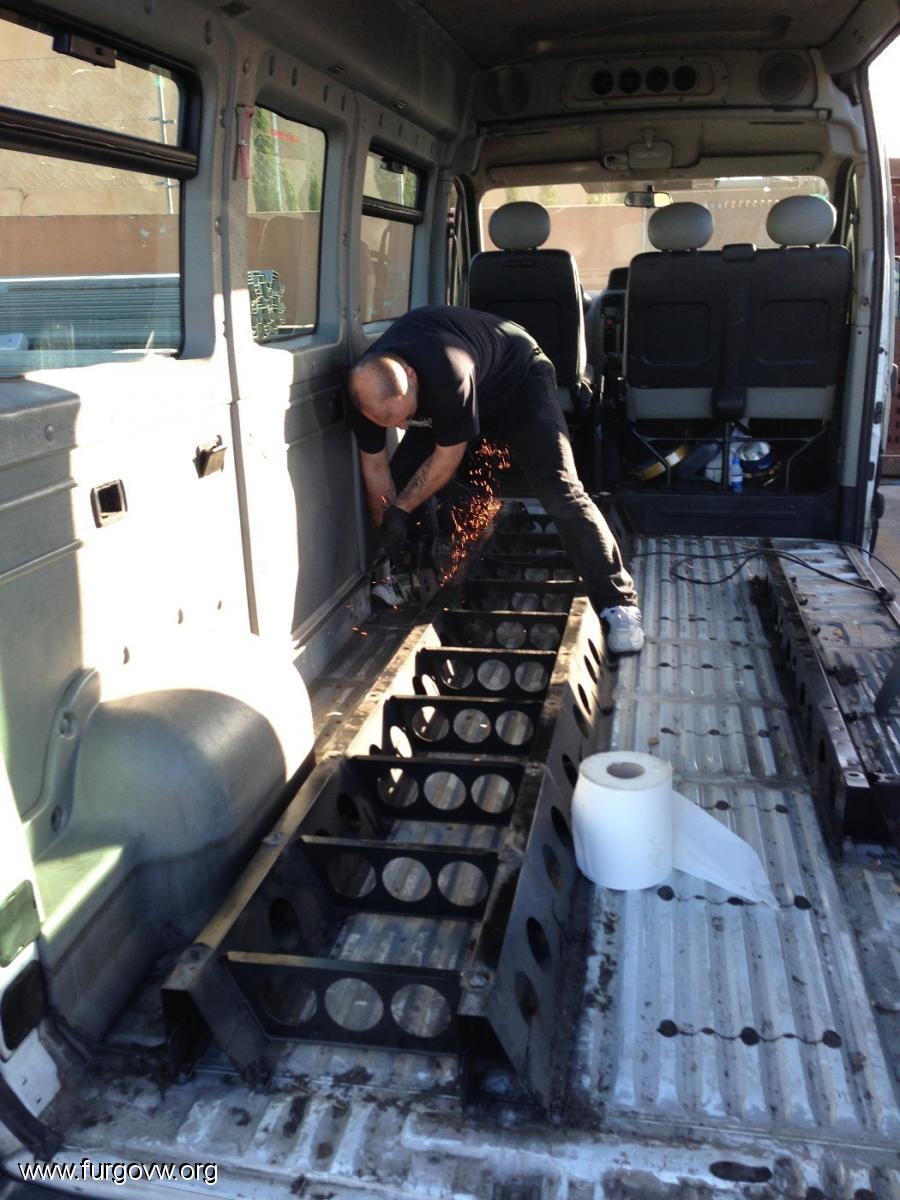

Sobre el tema de las estructuras se ha hablado largo y tendido en el foro y hay una infinidad de opiniones, y algo muy claro es que la seguridad de nuestra familia no tiene precio. Pero una estructura 505 bien montada puede ser igual de segura que un 506, es mi punto de vista. En precio pues un 506 ronda los 1500 euros mas gastos de envio, un 505 400 euros mas gastos. Forrar la estructura no lleva mas de un tablero 100 euros mas 100 en espumas mas 100 en lo que sea, mas 200 tapiceria ya eso tirando por encima sigue habiendo una diferencia notable. Reiterandome en lo anterior, el precio de mi familia, ni todo el oro del mundo. Pero yo me estoy volviendo loco. Borgam mira la foto de la base que ha hecho otro forero y te haces una idea de como se podría elevar.
ESERO
El problema no esta en hacer una base que puede ser muchisimo mas fuerte que una con pruebas de esfuerzo, el problema esta en que te homologuen.
En las Master bus lleva dos railes de chapa como un V invertida y sobre ella atornilladas un montón de asientos, esa V es una chapa de 2mm como mucho y al chasis cogido con tornillos de 8 o 10 y solo tuercas por la parte baja del piso y 4 tornillos de 12 creo cogen cada asiento de dos plazas, dos tornillos a cada rail. Eso de fuerte no tiene nada, pero esta homologado y vale.  :-\
La foto es del compañero jaime_runner, si le molesta que la haya usado la retiro inmediatamente.
