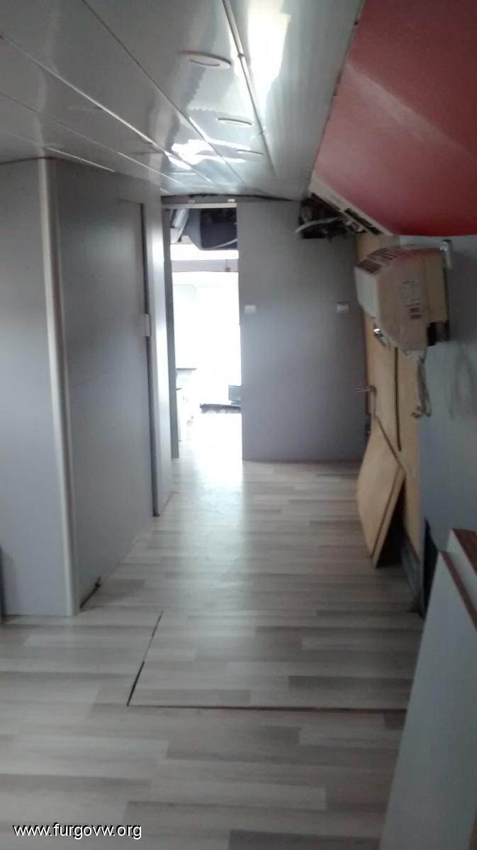

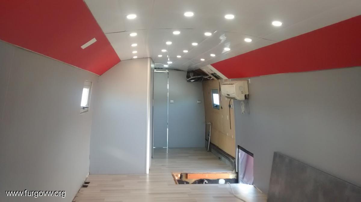

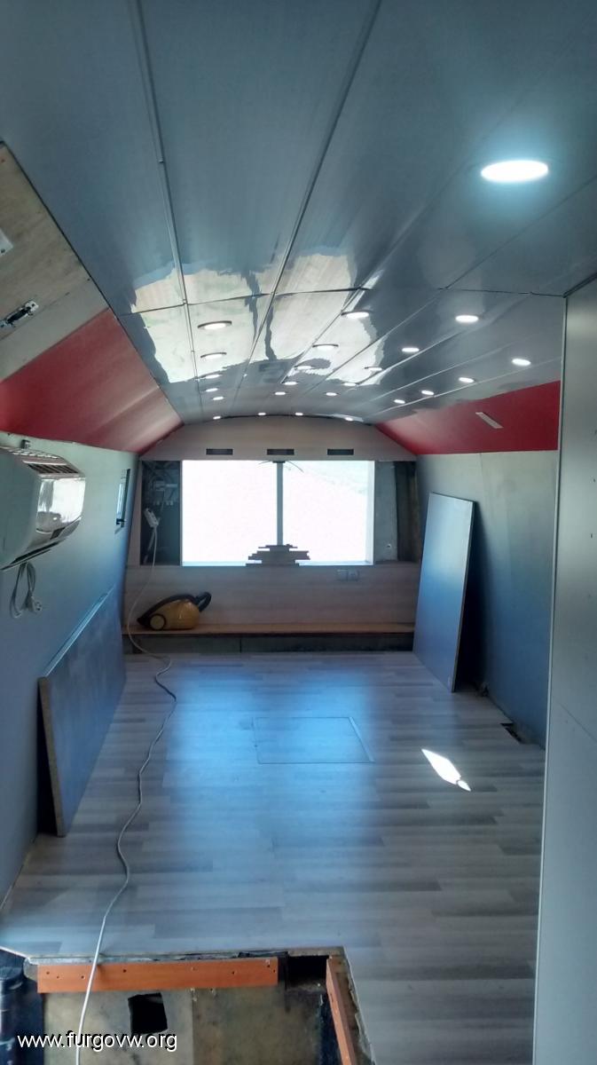

Seguimos haciendo progresos.
Os enseño los últimos avances:
Las paredes forradas con pvc en rollo, colocación del A.A. y prueba de luces.
Ahí van las fotos...
Podríamos decir que la obra del "pisito" está casi acabada, ahora lo que falta es amueblarlo....
Cocina encargada ya en Leroy Merlin y mobiliario de dormitorio y salón que lo haré a medida, pero bueno, después de tanto trabajo empiezo a ver cerca un buen final... .palmas .palmas .palmas

Veo el trozo de la puerta para ir a cabina muy estrecho, y el paso de la escalera trasera con la pared del mueble que hay también.

Hola fandela3:
Buenos apuntes, sobre todo porque, desde el pricipio mi idea ha sido lograr que no haya sensación de estrechez al final del proyecto.
La puerta de paso a cabina hace 52 cm de ancho, no es excesivo pero se pasa bien. En esta foto parece más estrecha porque lo que tú llamas mueble, es el lavabo y no es recto, se mete hacia la izquierda y deja libre la puerta de paso. Ya pondré alguna foto en la que se aprecie.
Lo del paso escalera: Esa puerta la estoy usando ahora porque me viene muy bien mientras trabajo, pero en el futuro esa puerta quedará cerrada, no condenada, el acceso al bus será por las puertas delanteras y el hueco de escalera quedará cubierto con un trozo de suelo practicable.
A ver si el lunes hago unas fotos y las subo.
fandelat3
Muchas gracias por la aclaración. Te esta quedando guapisimo.

king of the road
La foto prometida a Fandela, con la perspectiva de la puerta que da paso a la zona de viajeros y el trozo de suelo que cubre el hueco de la rescalera.

pisbur
OOoooder....hacia un tiempito que no entraba y tienes el chalet ya casi a punto, por lo menos lo peor o mas engorroso lo tienes terminado.
    Te iba a dar mi opinión, referente al aire acondicionado, casi seguro que ya lo tienes pensado, pero por si acaso..........jejeje
  Sería conveniente que canalices el aire del motor (condensadora), con un tubo o con lo que puedas, hacia la rejilla de la puerta. Tal y como se ve en la foto y a no ser que cuando lo conectes, tengas las puertas abiertas, el aire caliente que impulsa el ventilador, se te acumula en el "sótano", condensaría  el motor mal y no te enfriaría la maquina.  Con paneles de fibra de conductos lo haces fácil, no hace falta que lo cojas a la puerta, pues tienes que abrirla lógicamente, pero si que pegue, para evitar que se generen turbulencias de aire caliente en el interior. Disculpas por meterme y mi enhorabuena por ese pedazo de chalet. .ereselmejor .ereselmejor

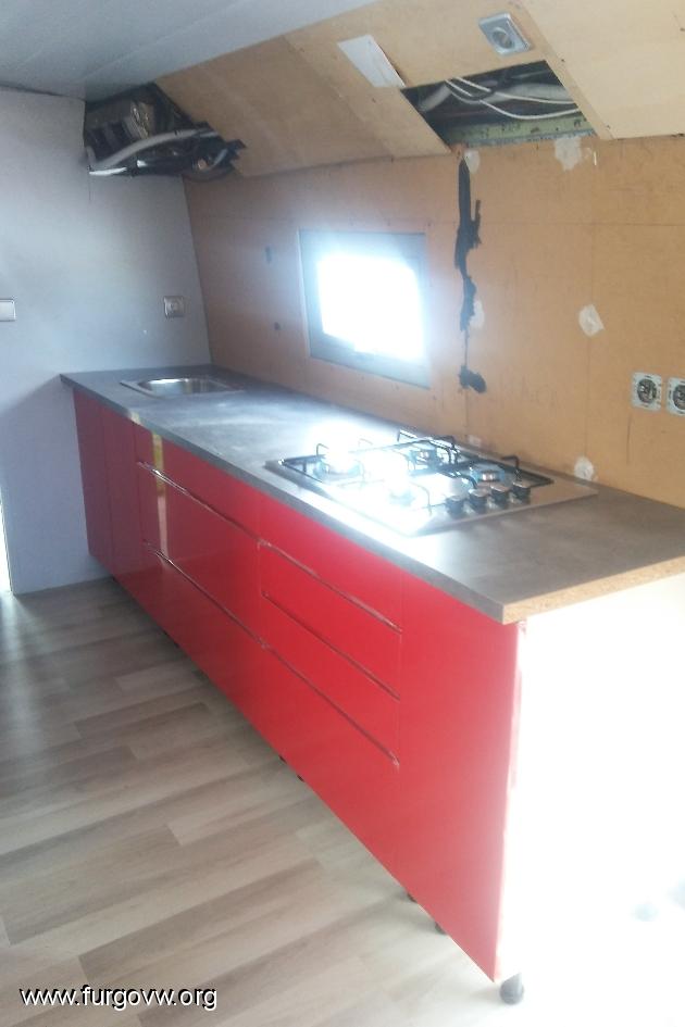

king of the road
Después de meses con el proyecto abandonado, lo recupero donde lo dejé: Había encargado la cocina en Leroy Merlin y a ello me he puesto.
Aquí tenéis cómo va quedando, de momento los muebles bajos, los altos será más complicado adaptarlos....
