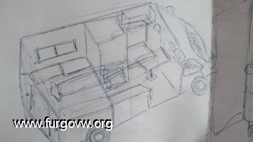

Buenas, aunque todavía no tengo la furgo, ya estoy con toda la planificación para intentar tener todo lo más atado posible.
La distribución quiero que sea así
lo típico cama fija atras, baño en medio.... la diferencia es que no voy a tocar los asientos delanteros, el presupuesto que tengo es limitado, coseguir plazas atras queda descartado y prefiero delante 3 a poner dos con asientos giratorios. asi que mi idea es poner los asientos orientados hacia la puerta con un simple arcón y una mesa que se pueda bajar pero aprovechar ese asiento para hacer una segunda cama, asi, como pueden viajar tres, que puedan dormir tres.
Se me ocurre que la mesa se pueda bajar hasta la altura del arcon y poner un soporte en la puerta para una tabla desde la mesa hasta el final pero no se si hay alguna forma más sencilla y más curiosa en la que la tapa y el respaldo del arcon se extiendan y me ahorre poner el soporte de la mesa a dos alturas o algo asi...
necesito ideas que por aquí hay mucho manitas y seguro que se os ocurre alguna forma más sencilla que la que planteo
Gracias por adelantado

yo tengo en mente algo así pero no se 1º que se debe tener en cuenta para que aguante peso y 2º si algo así pasa una homologación o ellos lo van a ver montado como asiento y mesa y punto
Subido en subir imagenes
tiene que haber de todas formas una manera más cómoda, pero solo se me ocurre con mesa fija de las que pueden ponerse a varias alturas
