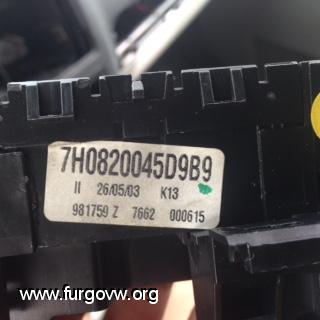

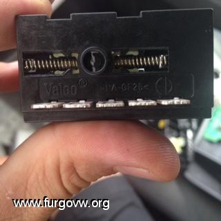

Hola a todos. Antes de nada quería agradeceros la cantidad de información, ideas, bricos, tutos....que tenéis aquí. Pero me he estado volviendo loco con un problemilla en mi furgo, y es el selector de velocidad de la calefacción, ya que solo funciona al 4, el resto como si no existiesen.... ??? ??? ??? ???
Este es el selector, que va dentro de los mandos de calefacción, pero lo he limpiado y probado de todo y nada.....por lo que me hace pensar que no es esa pieza..... Cada vez que pongo el aire es casi como ir con las ventanillas bajadas, al 4 hace bastante ruido!!!!

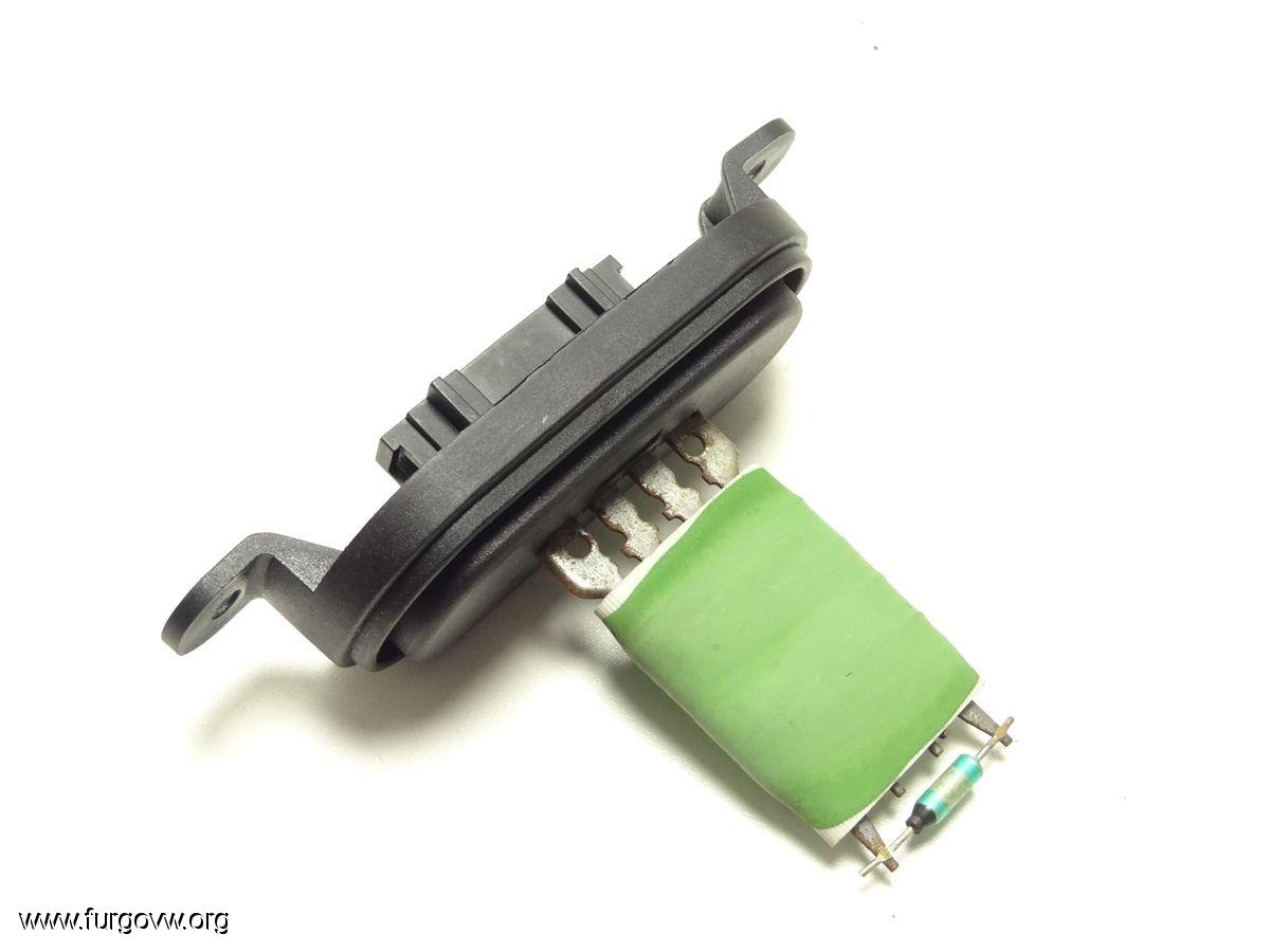

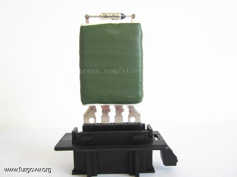

eldorado camper
Hola es la resistencia que lleva el motor a ver si encuentro la foto y la pongo
eldorado camper
Es parecida a esta
La t5 tiene dos tornillos

Me imagino que será esta la resistencia, no?
Muchas gracias por darme algo de luz sobre el tema!!!

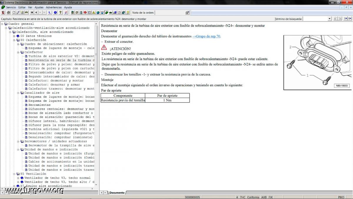

Me he bajado el elsawin y he localizado la pieza, pero cuando le doy a las instrucciones de desmontaje se queda en blanco......
Alguien sabría desmontar el guarnecido derecho del tablero de instrumentos?????

Pieza encontrada!!!!!
Ahora a comprar una nueva y ya os cuento a ver que pasa!!!!
Por cierto, menudo lumbreras el ingeniero de volkswagen que metió esa pieza ahí, hay que tener brazos de niño de 4 años para poder sacarla!!!!
