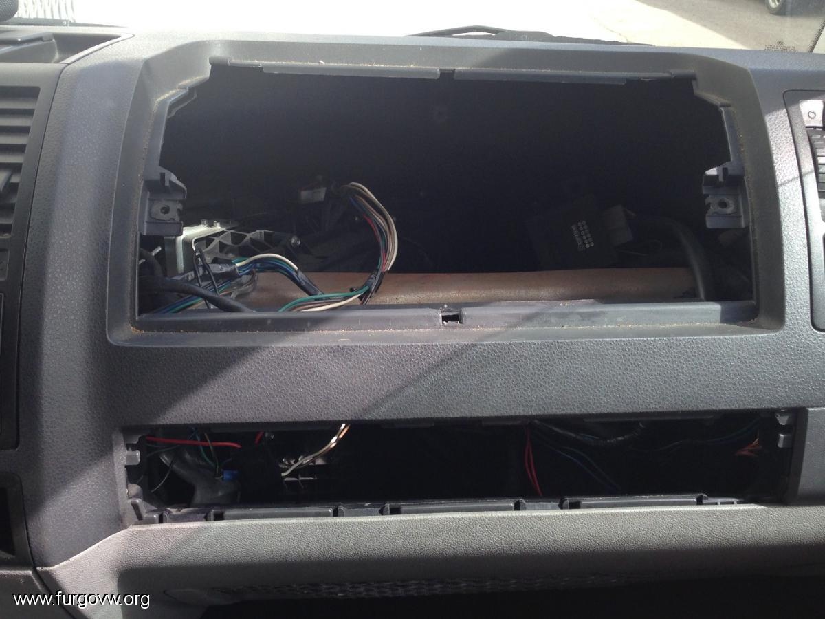

En la foto puedes ver la posición de la pieza, si quitas la guantera, o simplemente quitando la plaquita donde debería ir el airbag del acompañante, puedes ver al fondo esta pieza, ahí en la foto no tiene el cable conectado que es el que se ve colgando justo debajo de las palabras "la pieza" en el pie de foto.

No tienes que desmontar el salpicadero, solamente tienes que desmontar la guantera, que son 8 tornillos, y la plaquita de debajo que no lleva tornillos. Te pongo una foto con las dos desmontadas para que veas cómo queda.
Por debajo también se puede montar, pero entre que no ves y que está la barra que cruza todo el salpicadero yo te recomiendo que lo hagas por arriba, como en la foto.

Yo creo que sólo quitando la guantera se podría hacer, aunque desconozco cuanto ocupa el airbag por dentro del salpicadero. Si ves que no puedes, haz como decía el compañero y desmóntalo desde abajo que es facil de desmontar, aunque la vista de la pieza será más complicado desde abajo!!!!
