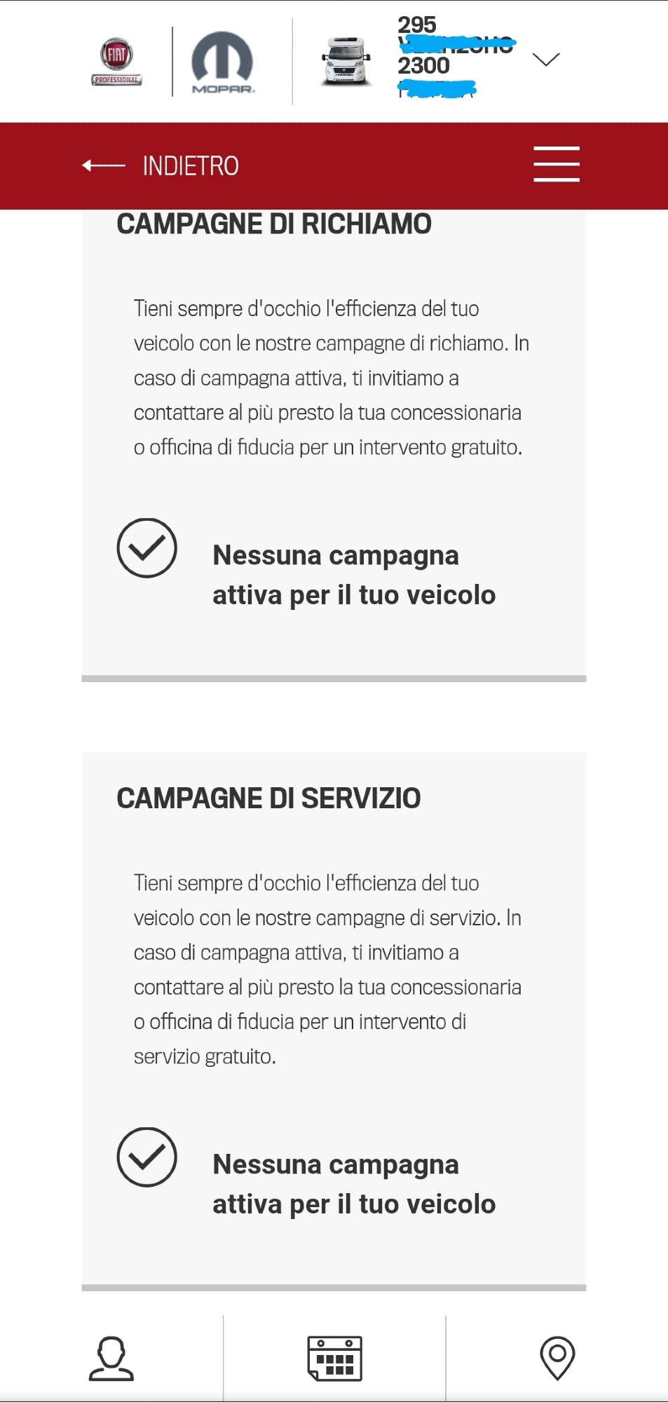

Puedes mirar aquí, si hay campañas en curso para tu vehículo:https://www.fiatcamper.com/es
Una pequeña curiosidad: si registras la furgo en "my ducato", el apartado de campañas solo sale en el idioma italiano.

Cita de: hollister en Mayo 31, 2021, 10:26:31 amUna pequeña curiosidad: si registras la furgo en "my ducato", el apartado de campañas solo sale en el idioma italiano.
Efectivamente.....

Ya, lo señalé hace tiempo a fiat para que lo solucionaran y pusiesen ese apartado en el resto de idiomas pero por lo visto ni caso (a pesar de que me contactaran telefónicamente).

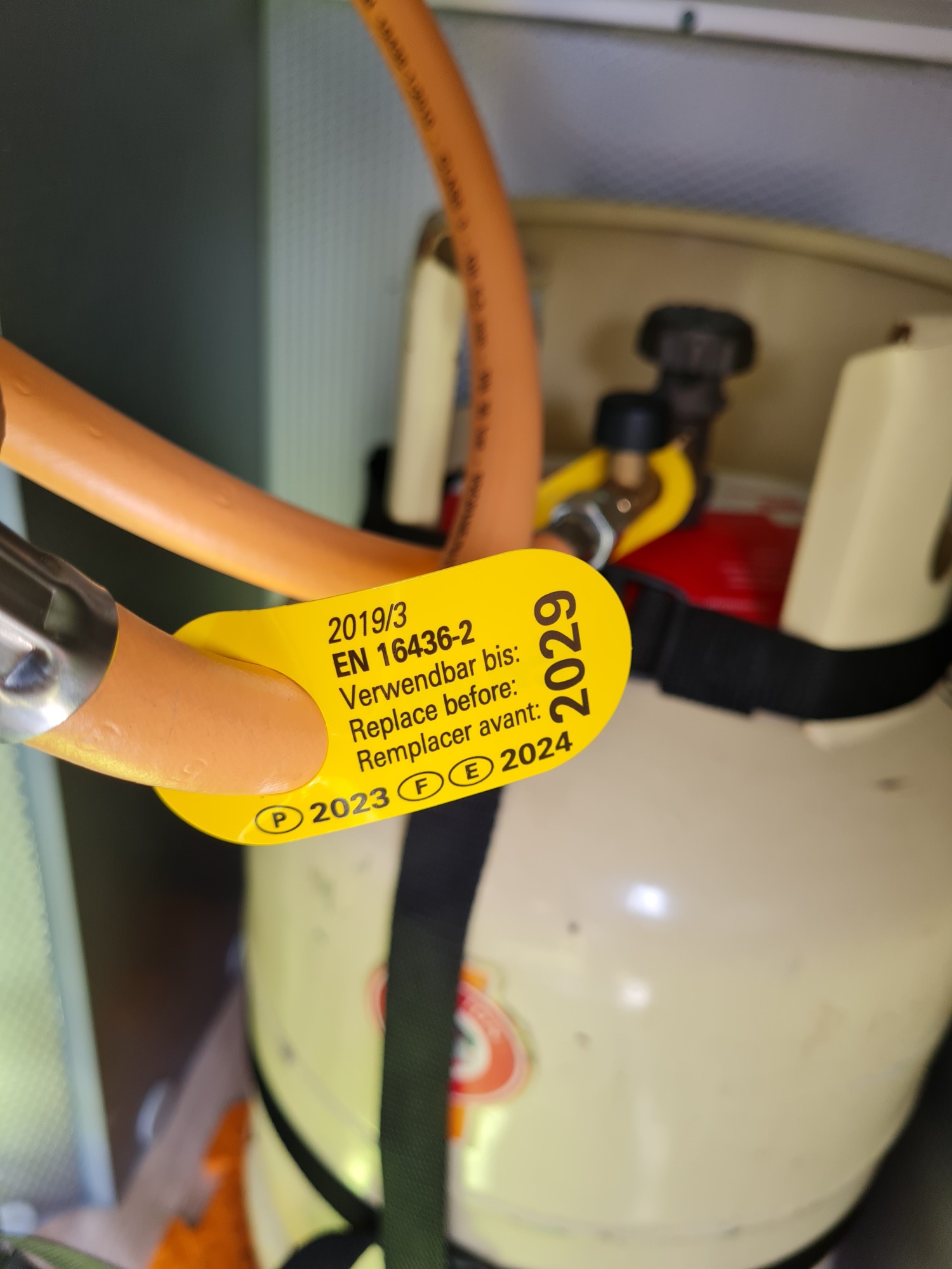

Tengo un certificado de instalación de Gas de cuando la compré, pero en estos años no le han hecho revisión de Gas ni cambio de la lira de alta presión de propano.
Hay que hacer alguna inspección de Gas antes de ir a la ITV?
En la lira pone el año de fabricación, 2015,pero no de caducidad.
Gracias. Saludos.
a los 5 años en España hay que sustituir la lira....
Gracias. Saludos.  :)
Sustituir lira a los 5 años y revisión cada 4. La ITV no me lo ha pedido nunca pero es mejor tener todo en orden por si ocurre algo y el seguro quiere enredar.
Yo procuro hacer coincidir la revisión tras el cambio de lira para asegurarme que todo esta correcto.

Gracias Matteo. He pasado la ITV sin problemas.
