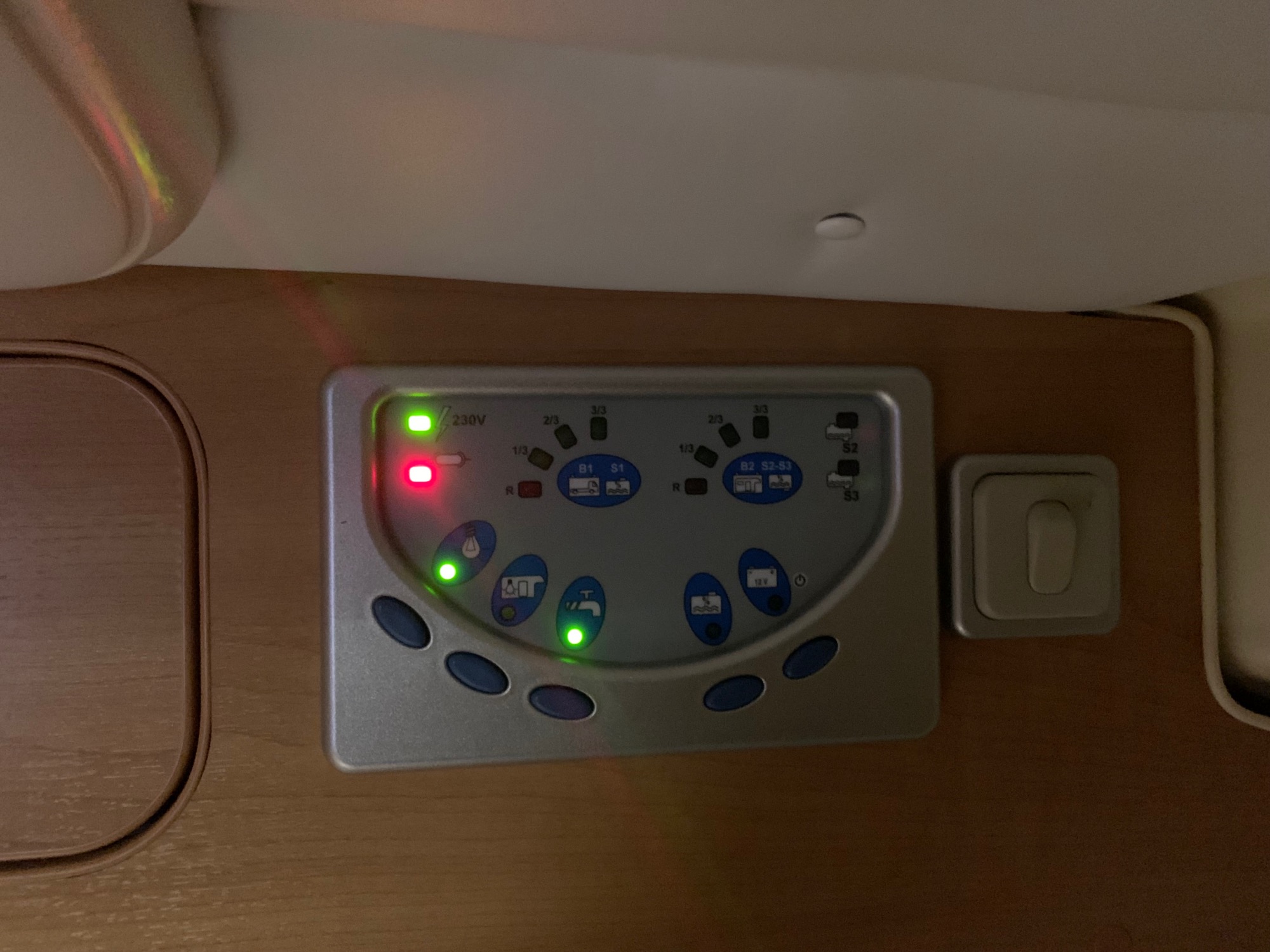

Hola a todos!!!. Tengo una ducato con esta centralita, estando de viaje se me encendió la luz roja ( parpadea) . Alguien sabe que puede ser??? Gracias
ilusion690
Revisa los fusibles. Tienes alguno fundido o haciendo falso contacto.
