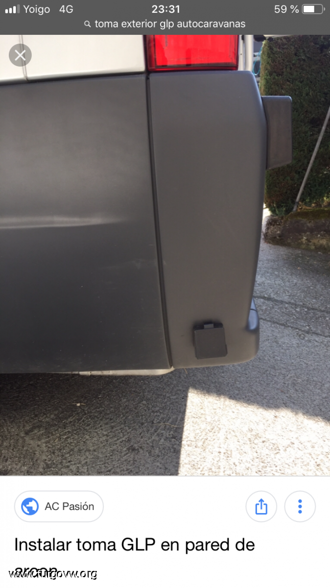

Entre Asua y el Hotel Sondika en caravanas nomada, me dijeròn que hacian los certificados de gas, si no hace años tenia una autocaravana que baje de alemania y me hizo el certificado de gas, fontaneria fortu en la recta del amor, donde los clubs,(trapaga), si no en autocaravanas del norte vitoria, por cierto para la gente de la zona el lunes voy a ver las bombonas de GLP, quiero llevar una K6 de 6kg y una de GLP de 6Kg,por si hay gente interesada, igual en una compra conjunta nos hacen buen precio.
Hola, a mi me interesa pero las K6 me entran muy justas y no tengo toma externa para el GLP , vas a preguntar tambien cuanto vale ponerla y si lo homologan o ya tienes?
Collarin
El lunes voy a verlas en persona a las 17:00h en deusto,¿Si te animas?, hechale unos 300 o 350€ con todo filtros incluidos, y boquillas para todo Europa, Portugal y Marruecos, homologar no hay que hacer porque ya tenemos instalaciòn de gas, no obstante pedire a un instalador que me certifique la instalciòn, suelen cobrar unos 50€.

A mi, me interesa el tema. La puñetera K6 es muy pequeña. Me gustaria que nos dieses mas datos.
Aunque ese sitio para la toma exterior no me gusta nada.: está en un sitio que se llama parachoques (su nombre algo indica), .... rozones,... y en caso de colisión...

Las bombonas de GLP son de acero o de aluminio, con un truma dual control o mono control con sistema de seguridad ante un impacto salta y corta el gas de dentro, lo de la toma es solo la manguera de carga es por seguridad para cuando realizas la carga salga el sobrante de gas que queda en la lira, si te dan un golpe cambias parachoques, toma y lira no va explotar nada porque en esa toma no hay nada de gas solo esta en la bombona de acero preparadas para impactos fuertes, incendios, Etc...
La bombona 280 a 350 dependiendo el tamaño.
