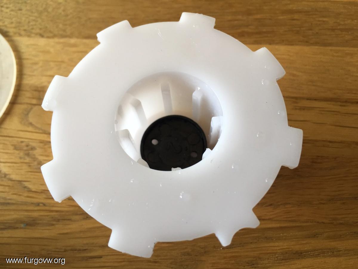

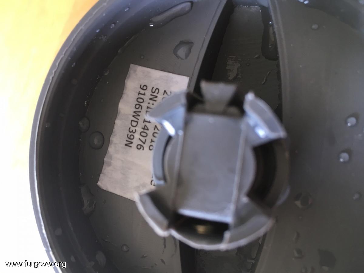

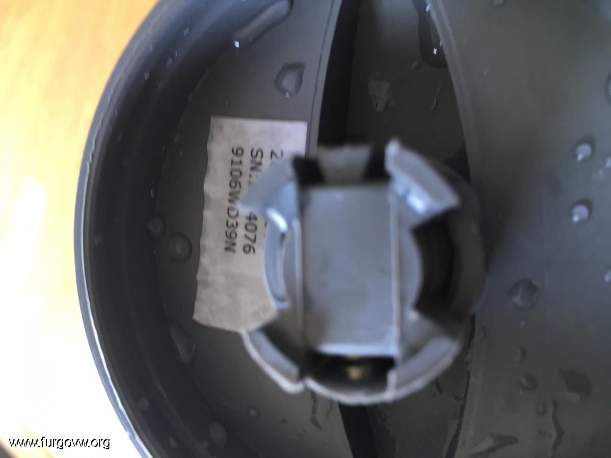

Cita de: Surfeiro117 en Febrero 14, 2019, 21:15:11 pm
Buenas Maikol!! Creo que te ha pasado lo mismo que a mi hace unas semanas, cierras el tapón con la llave pero es como si el mecanismo interior no funcionase y el tapón sigue en modo abierto ( lo puedes quitar y poner).
El tapón en su interior está formado por dos piezas  de plástico que giran una sobre la otra, la llave lo que hace es bloquear y desbloquear estas dos piezas,  cuando quieres quitar el tapón las bloquea y cuando lo quieres cerrar las desbloquea para que no se pueda quitar, así la pieza exterior, que es la que tu giras con la mano, se mueve, pero la interior que es la que realmente cierra la toma del deposito no.
Lo que te ha pasado, como a mi, es que estas dos piezas se han quedado como pegadas o tienen muy poca holgura la una sobre la otra y se quedan bloqueadas siempre por lo que el tapón no cierra, (bueno si cierra pero el mecanismo de la llave no funciona por lo que cualquiera te lo puede abrir)
Tienes dos opciones:
1- ir al concesionario y que te den otro tapón, puede que dentro de una temporada te vuelva a pasar...o
2- lo que yo hice, que fue desmontar el mecanismo del tapón y rebajar un poco con una dremmel una de las piezas (en concreto unos dientes que lleva), para que vuelvan a tener holgura entre si y giren bien la una sobre la otra. Al principio también probé engrasandolas un poco pero no se solucionó el problema.
Es un mecanismo muy sencillo, si lo desmontas verás perfectamente lo que te digo y la posible solución.
Hola, he desmontado la tapa del depósito y no veo nada que aparentemente esté roto, lo que si está claro es que el mecanismo no gira dentro del tapón, la llave si gira a un lado y otro (por cierto, cerrar es giro a derecha? me da la impresión que es hacia la izquierda porque al girar en este sentido es cuando se ensancha una pestaña)
¿me podéis confirmar que dientes son los que hay que probar a rebajar?

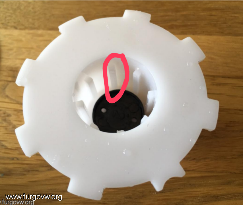

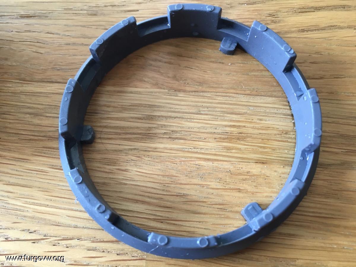

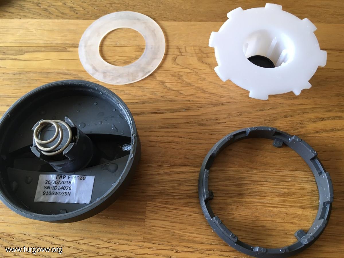

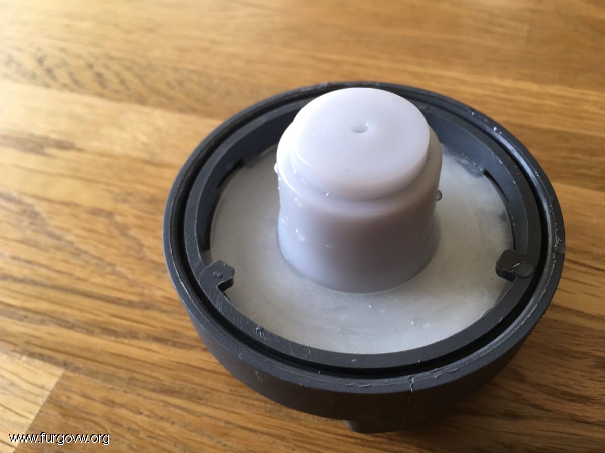

Cita de: maikol en Febrero 19, 2019, 17:12:07 pm
Buenas Maikol!! Ya veo que tienes el tapón desmontado jeje!! A ver...la parte blanca tiene que girar suavemente sobre la parte gris y lo hace sobre una especie de dientes alargados que son los que yo rebajé ligeramente para que girase bien la una sobre la otra, te lo marco en la siguiente foto:
Si te fijas al girar la cerradura con la llave, en la parte gris verás salir y entrar una pestaña, esa pestaña es la que entra entre los dientes alargados de la parte blanca para bloquearla y poder quitar el tapon. Cuando ponemos el tapon y giramos la llave esa pestaña se mete desbloqueando ambas partes, de esta forma si queremos quitar el tapón girandolo, la parte gris gira pero la blanca no, por lo que el tapón no saldrá. Este sería el funcionamiento correcto, por eso lo que tienes que comprobar es que la parte gris gira suavemente sobre la blanca, y para eso lo que yo hice fue rebajar ligeramente esos dientes alargados del plástico blanco.
El problema no creo que sea que se rompa nada, si no que seguramente no sean el mismo tipo de plástico y con los cambios de temperatura uno se haya dilatado o encogido más que el otro.

maikol
gracias Surfeiro por las indicaciones tan detalladas, mañana lo pruebo con la dremel, espero arreglarlo, ya os cuento como queda la cosa y si no lo consigo, siempre puedo dejarlo como dice Sativo de recambio y comprar otro, por cierto ¿donde lo has comprado por 10 eur? entiendo que habrá que trasladar el bombín de un tapón al nuevo no? ccomo la llave es la misma que la del baño químico, por no andar con mas llaves encima..
gracias chicos!
