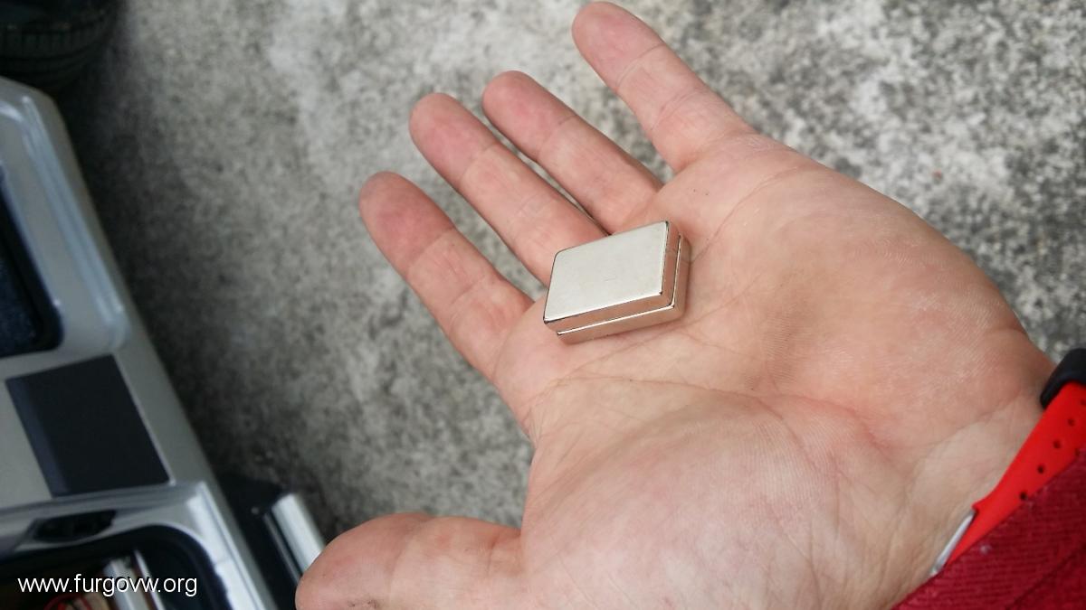

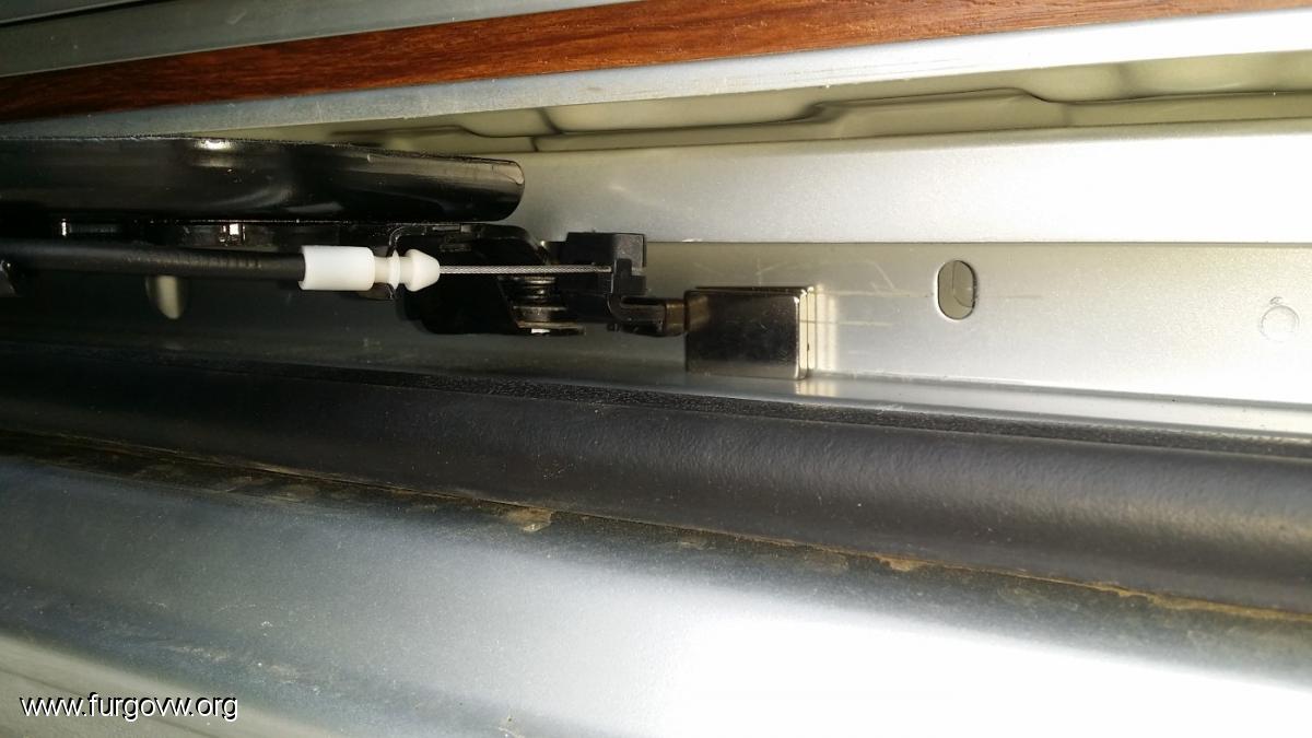

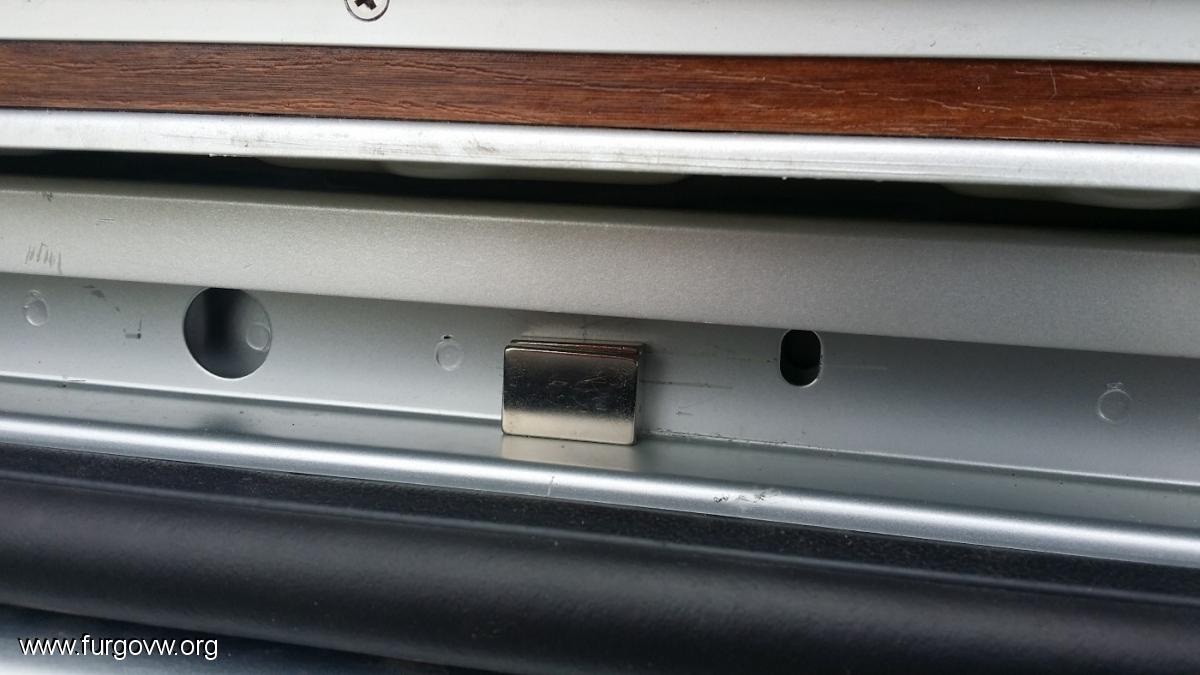

Puedes dar más datos acerca del iman de neodimio, que dimensiones tiene?
Me interesa la idea para poder dejar la puerta medio abierta

Si claro, son estos:
En realidad son dos pegados y miden 3x2x05cm, para uso puntual están bien pero lo mas seguro que acabe poniendo la chapa, yo porque ya los tenía y se me ocurrio la idea de ponerlos ahí. Los compre en aliexpress o dx, no me acuerdo, hace años que los tengo.
Lo de la puerta medio abierta es bastante comodo, sobretodo en invierno si hace frio o viento y cuando estás cocinando te dá mas privacidad si la quieres tener abierta.

Que buena idea, me lo apunto¡¡¡
gfr77
Gracias!!
Ahora a buscar cual nos sirve que hay muuuuuchos
