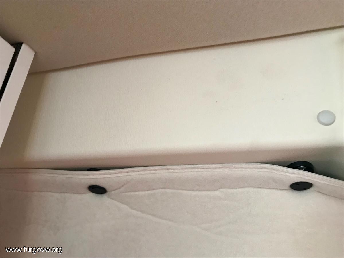

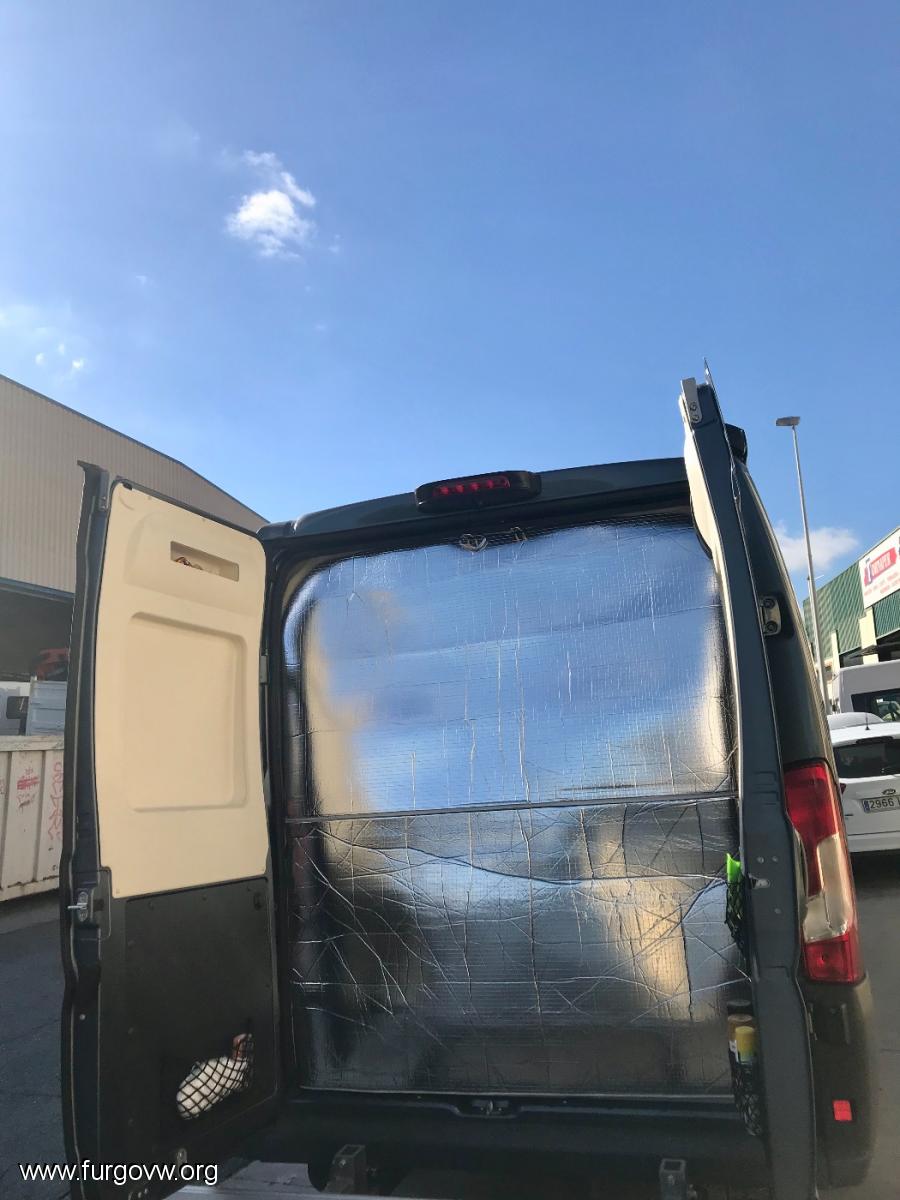

Aqui os dejo las fotos del aislante de la puerta trasera.

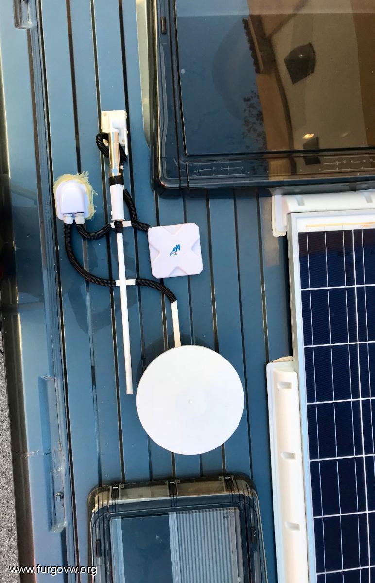

He aprovechado el fin de semana para instalar varias antenas , wifi, 4G y tv terrestre si a alguno le interesa cuelgo el brico.Os dejo el resultado final.

Cita de: Helite en Diciembre 18, 2017, 22:30:09 pm
está currao !!! ,es muy buena idea y muy a tener en cuenta.
.ereselmejor .ereselmejor Muchas gracias.
Un par de preguntas:
- El aislante parece que va dividido en dos partes?. Si es asi, ¿como has hecho esta union?
-Donde compraste el aislante?
gracias
Me imagino que ese es el que te venia con la furgo. No?
Yo creo que voy a hacer algo asi, porque veo que es la unica manera de aislar de una manera decente las puertas traseras.

Cita de: Helite en Diciembre 18, 2017, 22:32:12 pm
Muy buen brico me interesa la antena wifi  que tal funciona
Buen trabajo  .palmas
Yo en el brico de la antena no estoy interesado pero si me estoy planteando poner yo mismo la placa solar. La tuya la has instalado tambien tu? Tengo dudas de por donde pasar los cables y si se conecta directamente a la centralita o a la bateria.

HELITE;  Esplicanos un poquito que has puesto ahi arriba? Tiene muy buena pinta, lo vas a pillar todo
