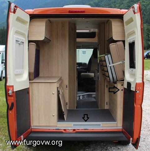

Diciembre 18, 2017, 18:58:43 pm #9745 Ultima modificación: Diciembre 18, 2017, 19:05:17 pm por Furgoxo
Este es el sistema que llevará nuestra futura GV, dos de las cinco salidas de aire que lleva la furgo van bajo ese sobresuelo del maletero, el aire saldrá por los dos agujeros del arcón derecho y por las rejillas del sobresuelo hacia la puerta trasera y hacia el pasillo
Ya os contaré cómo funciona porque yo tampoco veo muy allá el que la zona de carga se caliente demasiado por cosas que puedas llevar etc etc...., habrá que verlo en funcionamiento....
A mi casi me convence más el sistema que montan las Roadcar con una salida de aire caliente con posibilidad de cerrarla, en el pilar trasero izquierdo a los pies de la cama.

Cita de: Furgoxo en Diciembre 18, 2017, 18:58:43 pm

pabgarde
A ver nos quejamos del frío que entra por las puertas, pero si pones una salida de calefacción DEBAJO de las camas, el aire no llega a la cama y la zona sigue fría, la salida tendría que estar ENCIMA. Ponte solo una salida de calefacción en el maletero del coche a ver si calienta el habitáculo.
Esas rejillas de los nuevos modelos me temo que son más de lo mismo. El colchón que hay encima no dejara pasar el aire (os recuerdo que hablamos de aire) y por tanto no calentará absolutamente nada la zona de la cama. Y no digamos la litera de arriba.
