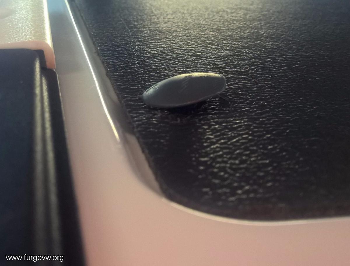

Buenas, una pregunta seguramente muy chorra de novato en bricos  .confuso1
Estoy intentando desmontar el panel de la corredera de la Ducato para aislar con el kaiflex y no doy con la forma de quitar los remaches del panelado , que están acoplados en forma de "espiga".... tiene " truco" o fuerza bruta?...
Hace mil años cuando aislé la t5 eran clips a presión y no había demasiada historia..
Grazies!
Me refiero a estos remaches de plástico que sujetan el panel

Tira de ellos, aunque luego no todos quedarán bien...
Hay quien los saca metiendo un tenedor o te puedes hacer un útil.

La mejor forma para quitar esos tapones de plástico es con unas tijeras . Metes una punta de la tijera por cada lado cierras la tijera y haces palanca.

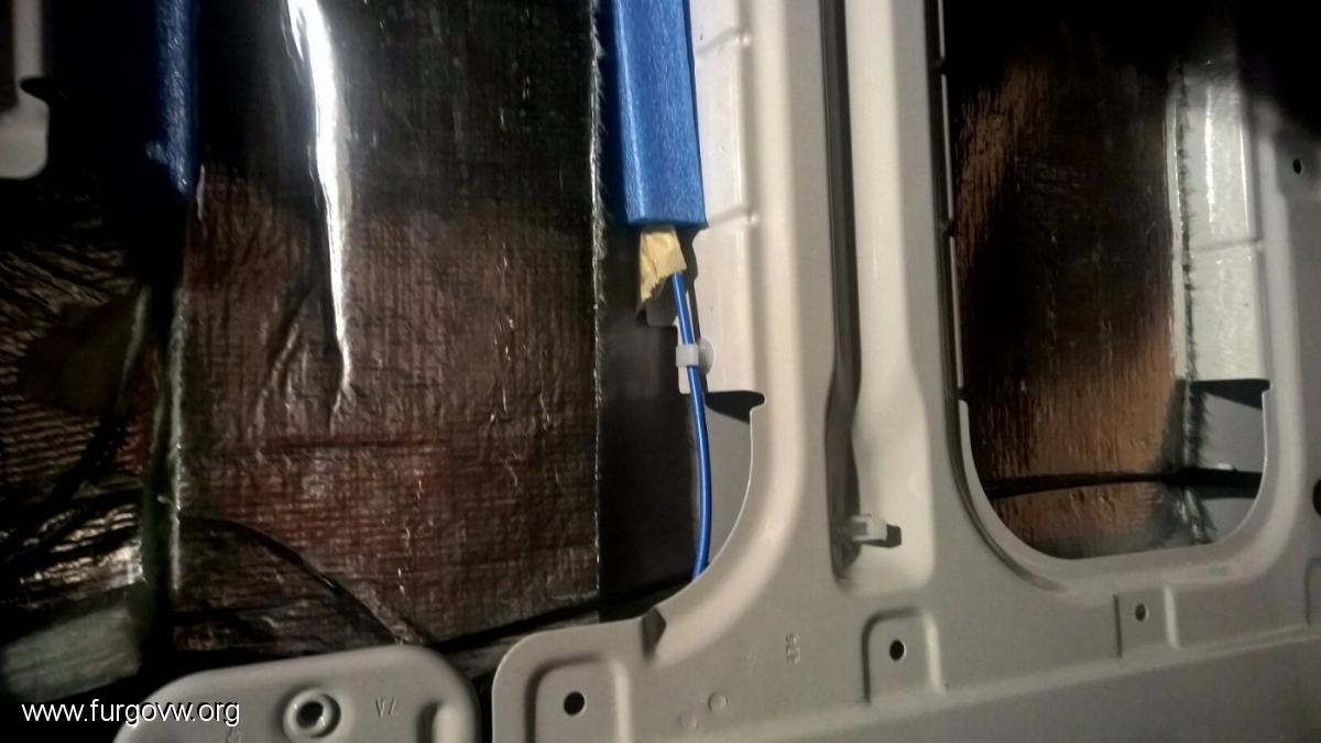

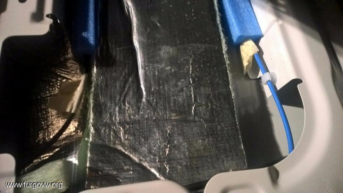

Pues ya he tirado ...ya hay que tirar,eh ?.. .loco2
Y para mi sorpresa, llevan aislamiento... de aquella manera pero llevan...
Unas fotos de cómo viene , al menos este modelo
....ya que me he puesto , completaré con el kaiflex las zonas de chapa despejadas , básicamente que van tras los nervios , que seguro mitigarán bastante la sensación de frío en esa zona (mayor al no llevar el moldeado plástico además)
No se si los compañeros que aislaron en otras GV de serie la corredera encontraron algo semejante...Yo me he llevado sorpresa al ver que llevaba aislamiento... no así el cómo está colocado (es lo que tiene los productos en serie, supongo)

Más menos...con un cuchillo sin filo y haciendo palanca ...pero vienen bien sujetas las condenadas... .meparto

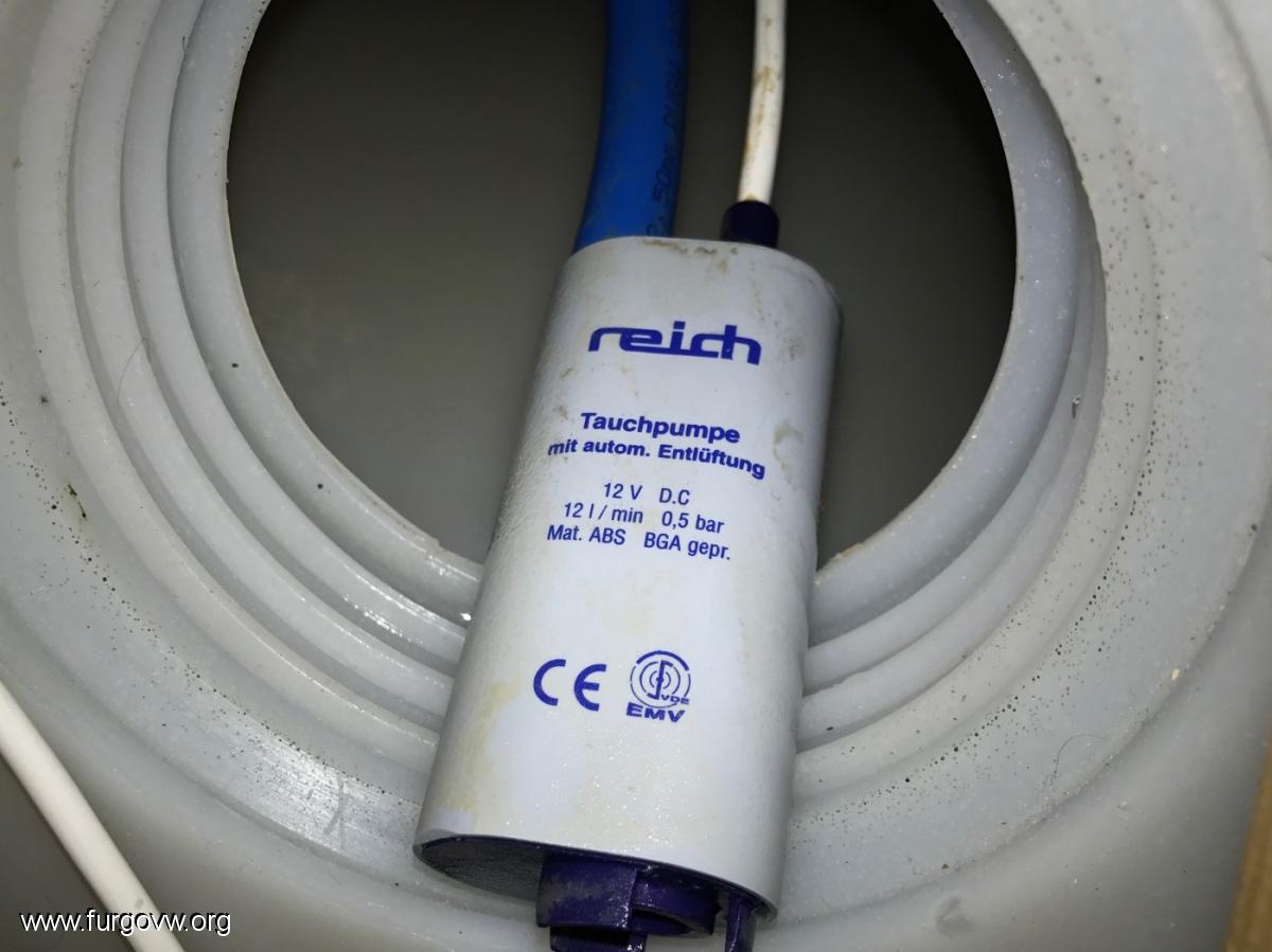

Hola a todos. Ha dejado de funcionar el grifo de la cocina en la Knaus Boxstar y me da la impresión que se ha estropeado la bomba de agua... Estuve trasteando y solo tengo acceso a una bomba de agua cuando me parece que deberían haber dos. Alguien sabe si es muy complicado cambiarla y de que manera puedo acceder a las 2? Y otra pregunta...la que se estropeó tiene un caudal de 12L y solamente encuentro a la venta con caudal de 15L. Habría algún problema por cambiar la bomba a una de mayor caudal?

La knaus y la weinsberg solo traen una bomba. Si te dejó de funcionar solo el grifo de la cocina, entonces es problema del grifo y no de la bomba y si no te funciona tampoco el de la ducha, entonces es la bomba.
Si la bomba es de más caudal no pasa nada, lo único es que el agua te va a durar algo menos, pues sale más agua en el mismo tiempo.
Vacía el depósito, corta la tensión en la centralita, corta el cable de la bomba y sujétalo a algún sitio para que no se te escape y puedas alcanzar la ficha de conexiones, pon la nueva bomba, desconecta el cable viejo y conecta el nuevo. No tiene problema

Muchas gracias Chomvito. Entonces es problema del grifo de la cocina pues el del baño funciona perfectamente.
Me pondré a trastear a ver si puedo arreglarlo sin cambiarlo....

Puedes tener un cable suelto o simplemente que no haga el contacto. Tendrias que medir con un polimetro.
