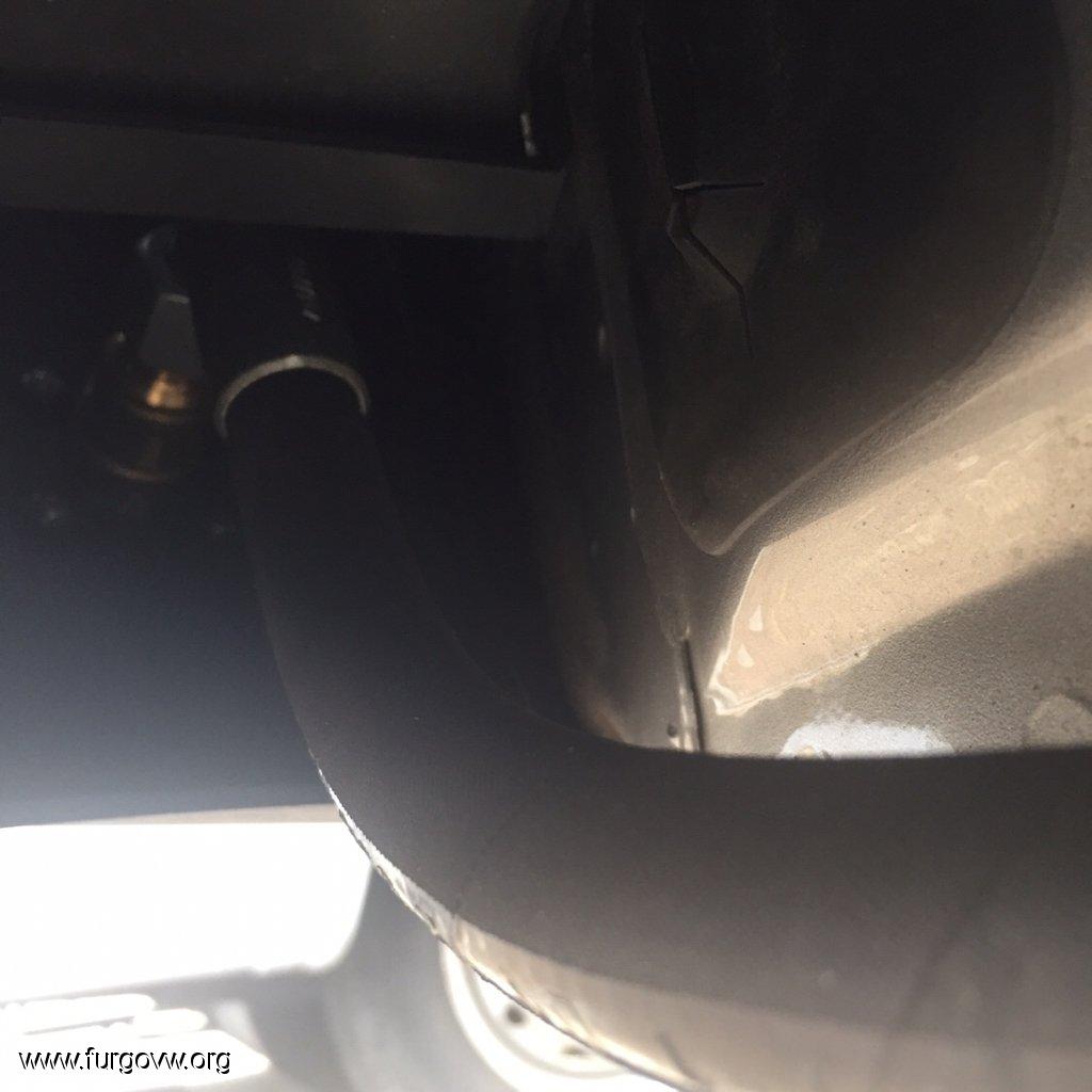

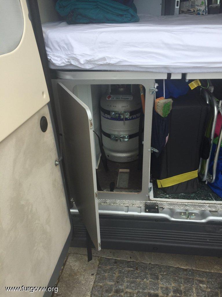

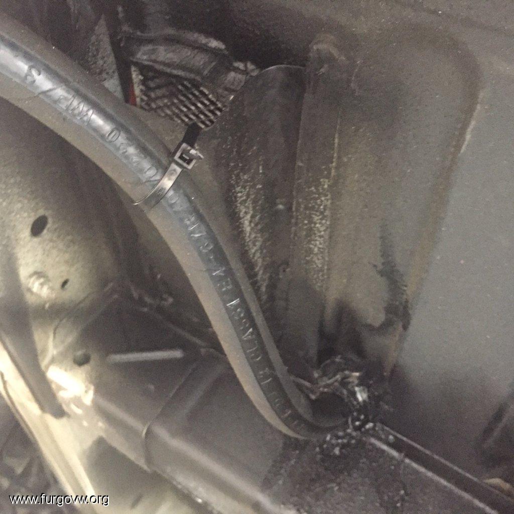

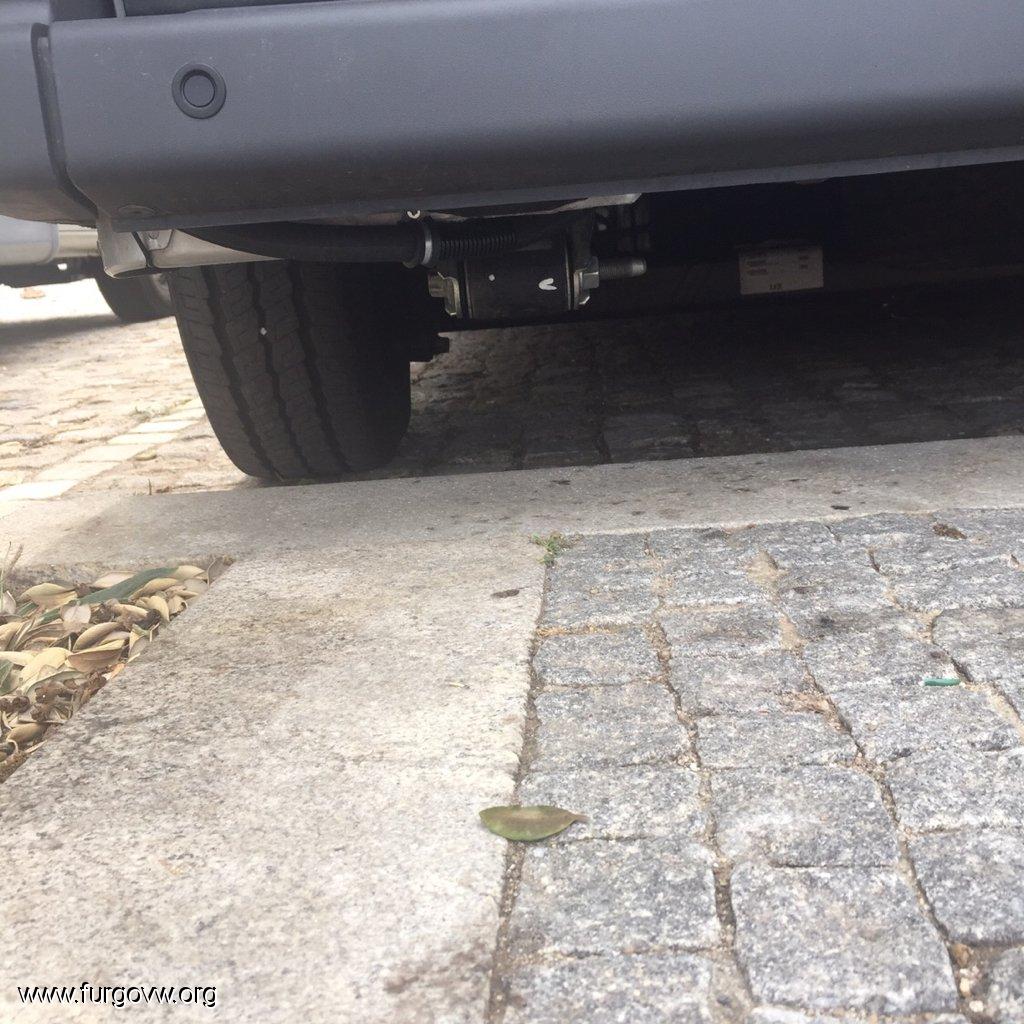

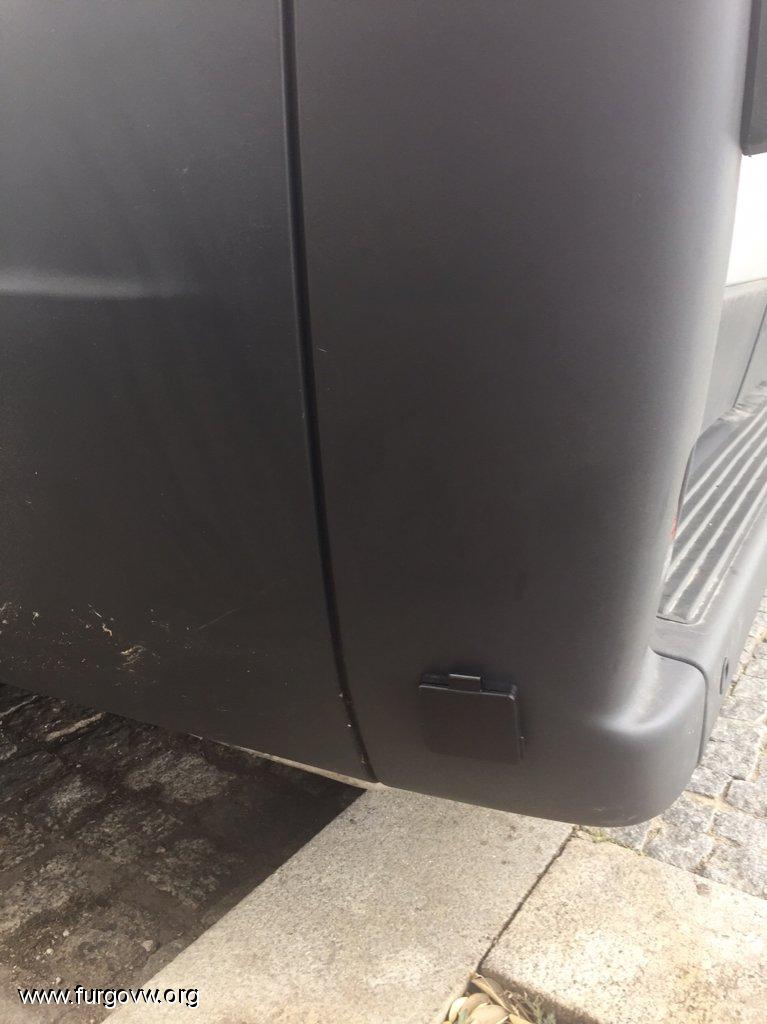

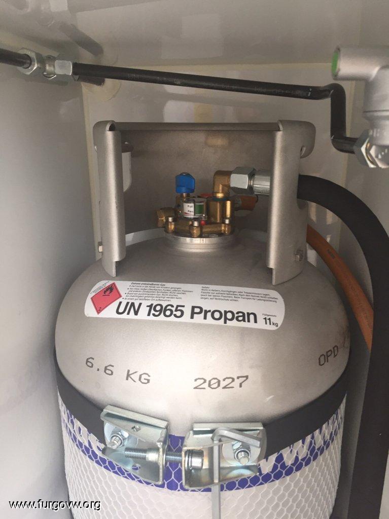

Buenos días os enseño la instalación de Glp que hice esta semana. La boca de carga la puse en la defensa y entre al arcón butanero por el suelo del mismo.De esta forma me he evitado agujerear la chapa,los muebles y por otra parte toda la instalación va en el exterior.
Ya estamos funcionando con ella y de momento bien.
La idea de hacerlo de esta forma me la dio un compañero de otro foro y por si me lee aquí le doy las gracias.

Pues la verdad es que queda muy discreto , pero no esta demasiado expuesto a golpes? No se si me termina de convencer .
Bahia de txingudi
