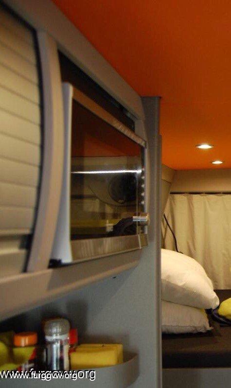

Ponzako has mencionado un microondas. Es un mini microondas o como es el tema? Donde lo has encajado? 220 v? Saludos
ponzako
Cita de: gonzalosan en Enero 02, 2017, 14:56:35 pm
Un microondas 220V,por eso llevo inversor.Le tengo hecha una ñapa para en caso de estar conectado a red con la furgo,pueda tirar a 220 directamente sin pasar por el inversor.

INNOVANS
Cita de: ponzako en Enero 02, 2017, 15:00:33 pm
Yo he puesto el mismo microondas, un teka, es de los más pequeños que encontré.

ponzako
Cita de: tioka en Enero 02, 2017, 21:47:16 pm
Va muy bien aunq no es muy intuitivo
INNOVANS
Cierto, aunque como en la furgo le uso poco tiempo con darle al botón de 30 segundos un par de veces a mi ya me vale.
