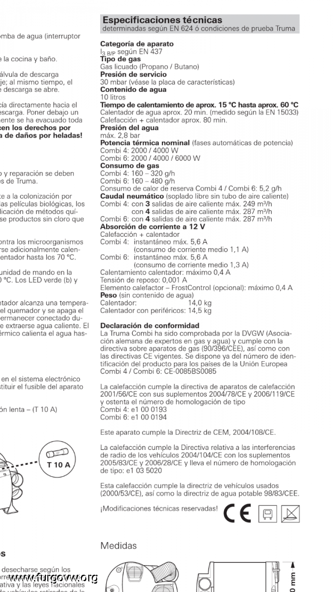

Cita de: chomvito en Mayo 31, 2016, 02:45:14 am
Yo creo, por lo que viera en las instrucciones que descargara, que la diferencia entre la 4 y la 6 era el poder calorico que tenian. La 6 era para calentar volumenes mayores, o de forma mas rapida. Esto todo, segun lo que saque en limpio de las instrucciones. Yo tengo la 4
Gracias chombito,así da gusto.

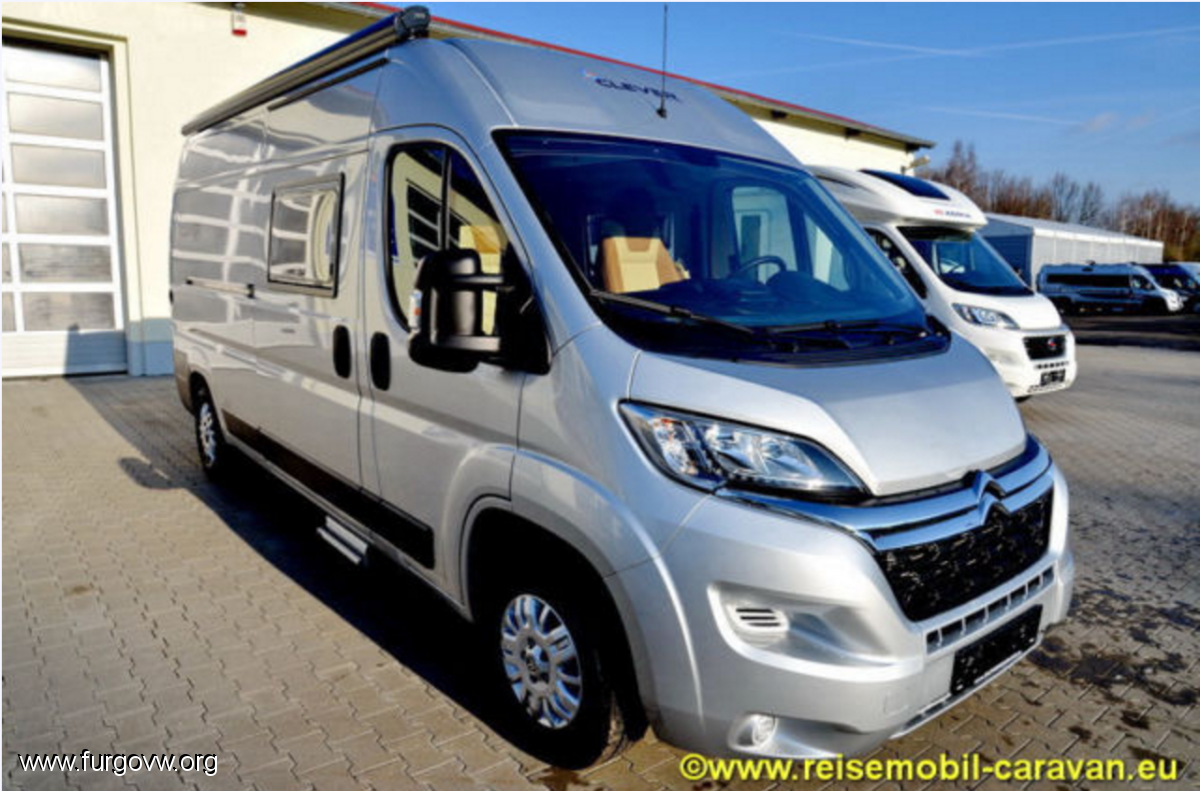

Cita de: neithwe en Mayo 31, 2016, 21:41:00 pm
Buenas...
al final me he decidido... Voy a venderme mi multivan y los 5 de la familia nos vamos a trasladar a una Clever "Celebration" plateada con literas y 5 plazas!
Ya tengo la paga y señal... Cuando la tenga ya os voy a presentarla.
Tengo una duda... sabeis mas o menos por donde van los tiros del seguro de este tipo de vehículos?
Tiene buena pinta esa Clever. Ya nos contarás.  Por cierto el tío que hace los videos que hay de Clever en youtube tiene pinta de ser un personaje..

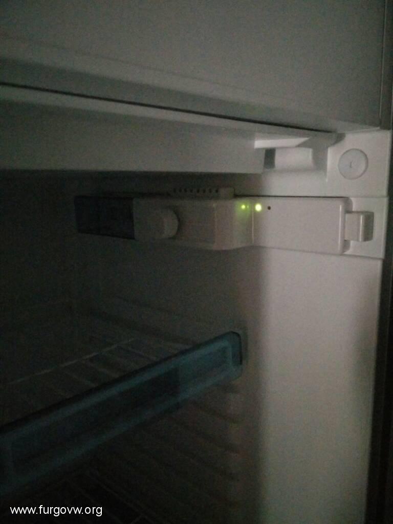

Hola, tengo una duda sobre la nevera, la nuestra es de compresor. Cuando dejo la furgoneta aparcada sin usar la dejo abierta y apagada. Pero hoy he visto que aun estando apagada la nevera y el general de la centralita pc-100 se queda encendida una luz verde, es normal?

Cita de: gfr77 en Junio 01, 2016, 11:47:17 am
La centralita PC-100 no desconecta la corriente de la nevera, cuando la apagas desconectas su compresor, pero la electronica sigue conectada, para desconectarla totalmente tendrias que montar un interruptor en la alimentacion de la nevera.

Cita de: pronillo en Junio 01, 2016, 13:56:11 pm
Gracias, algo si imaginaba. y es recomendable montar un interruptor en la alimentación de la nevera? o no hace falta ya que el consumo será mínimo? Otra opción podría ser poner un desconectador de baterías en la batería de servicio.
Que opináis? vosotros tenéis interruptor?
pronillo
Cita de: gfr77 en Junio 01, 2016, 14:00:40 pm
Yo no llevaba interruptor en mi anterior furgo, el consumo es muy poquito y si llevas placa lo tienes cubierto, si estas largos tiempos sin usar la nevera, entonces si estaria bien montar un interruptor, otra idea seria buscar otra conexion en la PC-100 que pasara por el interruptor general y alimentar desde ahí la nevera, no se como andarias de consumos en la centralita, pero siempre podria tambien montar un relé para que los consumos en la centralita no se disparen, no se............son opiniones  .loco2
Bizkor
Si lapones al  0 ¿no se te desconecta la luz verde?. Yo creo que a nosotros si, lo miro el finde y te digo algo.
