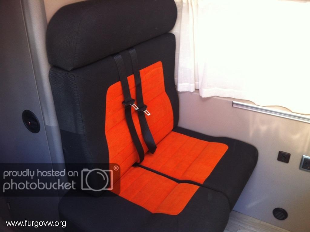

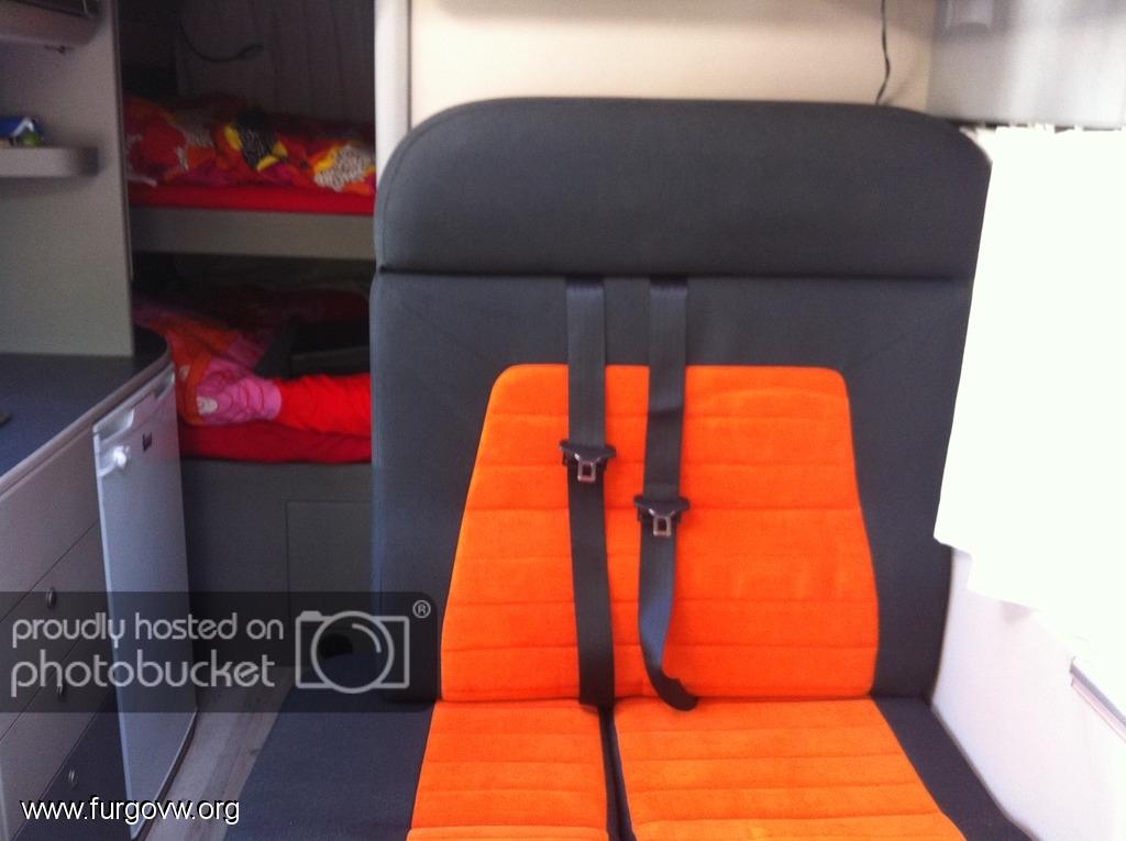

En los asientos traseros tenemos instaladas dos sillitas para los peques, pero el que va en el lado del pasillo, me da miedo que se caiga hacia el centro de la furgoneta en alguna curva.
Donde puedo encontrar un invento o que puedo poner para intentar que la sillita+niño no aparezcan sobre los fogones de la cocina?

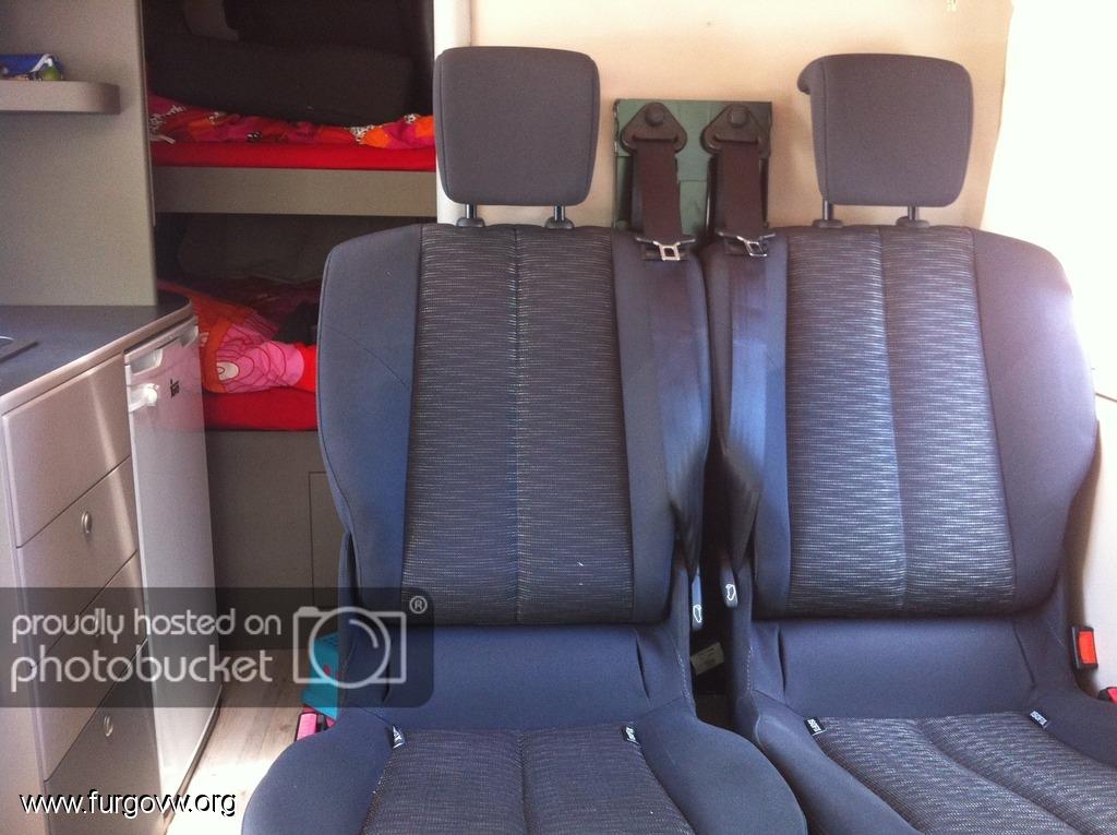

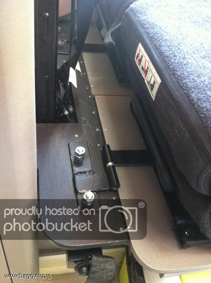

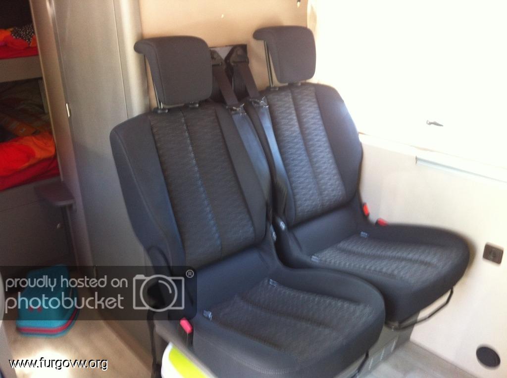

A mi me pasó lo mismo,a mi si se me llego a vencer la sillita sobre la cocina en una glorieta y la niña pego un grito de flipar.Mi solución fue quitar los asientos de espuma por los de una scenic fijados a la estructura.
Ahora ya van fijadas las sillas hasta con isofix.

La verdad es que esta idea también la hemos valorado, creo que es lo mejor, van mas cómodos, la sillita algo más reclinada, además dado que los peques tienen ahora 4 y 6 años preveo que serán muchos viajes con ellos.
Ahora las preguntas:
Donde compras los asientos? son muy caros?
Cómo se instalan? hay algún problema a la hora de instalarlos? se tienen que homologar?
El único contra que le veo es cuando no vas en marcha y quieres estar tranquilo leyendo medio tumbado en "sofa" no será lo cómodo que es el asiento actual verdad?
Gracias!

Mira aqui
Modificación del asiento trasero para GV
https://r.tapatalk.com/shareLink?url=http%3A%2F%2Fwww%2Efurgovw%2Eorg%2Findex%2Ephp%3Ftopic%3D274137&share_tid=274137&share_fid=9970&share_type=t
Mi investigación para comprar una camper gran volumen
https://r.tapatalk.com/shareLink?url=http%3A%2F%2Fwww%2Efurgovw%2Eorg%2Findex%2Ephp%3Ftopic%3D280230&share_tid=280230&share_fid=9970&share_type=t
Yo los pille en segundamano
