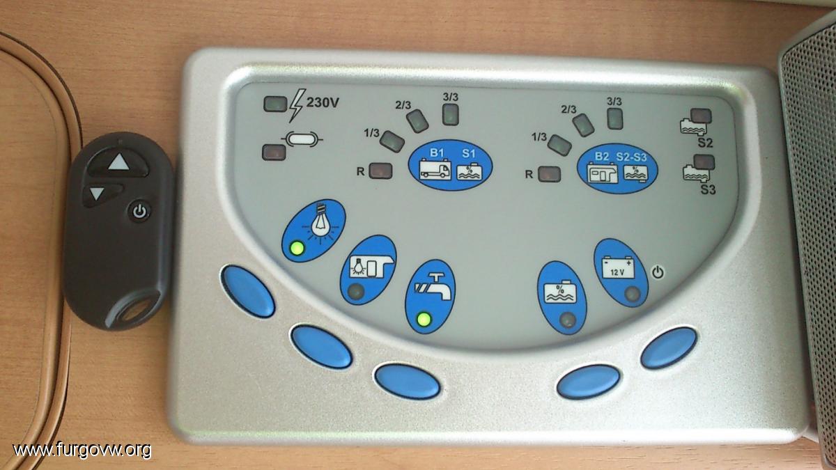

A mi me pasaba lo mismo, me daba miedo darle a la palanca roja, pero no pasa nada es para desconectar la bateria auxiliar de todos los servicios (luces, bomba, frigo..), porque aún con todo apagado algún consumo tiene. De todas formas, la centralita tiene una función para minimizar el consumo residual cuando esta apagada. La mia es analógica y lo trae, seguro que la vuestra que es mas moderna tambien.
Dejando pulsado el primer boton empezando por la derecha, se reduce el consumo.
¡¡Que bonita es mi benita!!
DELATUERCA
JKN, creo que mi centralita no tiene esa opción :(

JKN
...mírate el manual de la centralita, que igual si viene....muchas cosas no las vemos porque no nos paramos a leeerr..
...creo que da igual, yo siempre primero conecto la auxiliar y luego arranco motor
