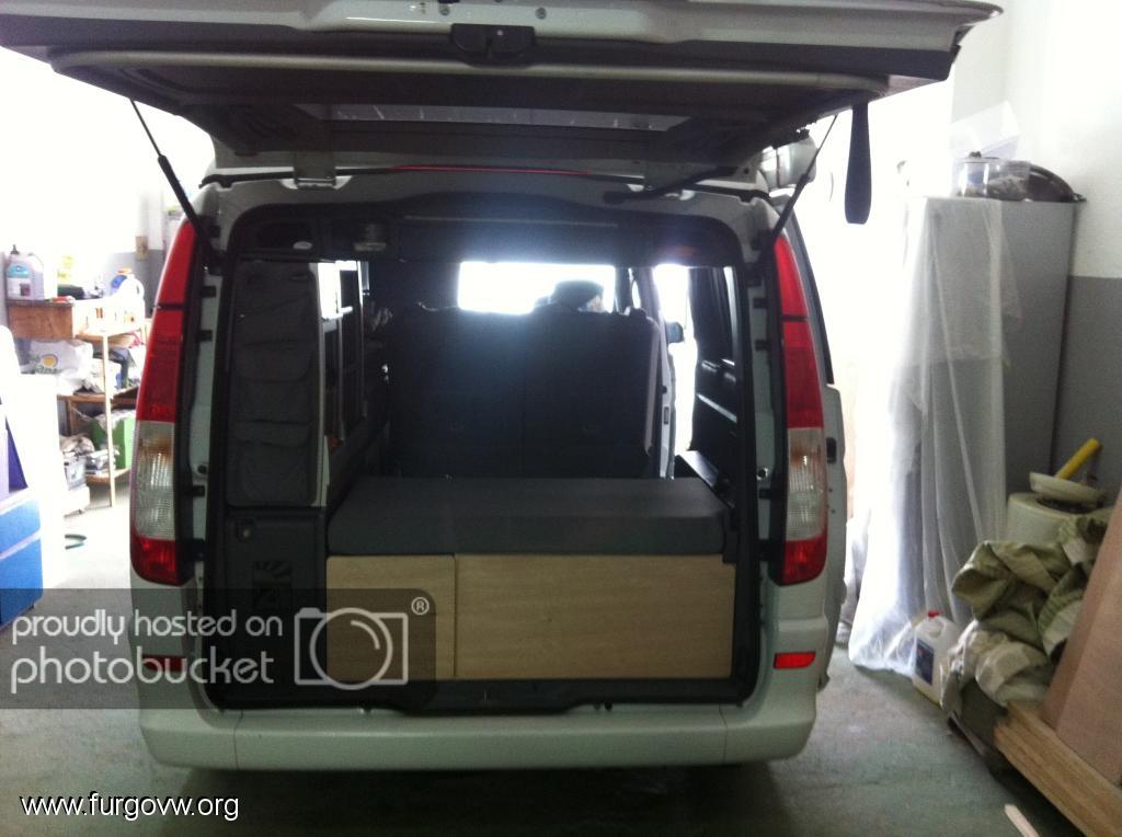

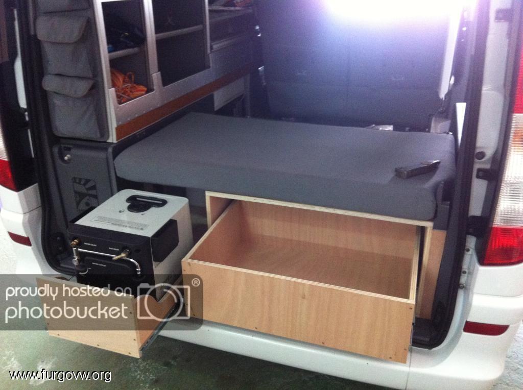

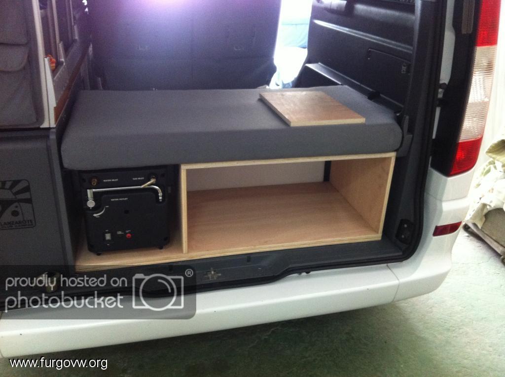

Bueno ahora si, comencemos con el brico, en otro hilo comente que tras la instalacion del deposito auxiliar de agua limpia de 100l haría tambien el cajon extraible este cajon como veremos mas adelante consta de un cajon principal grande para guardar todos los trastos y el otro cajon mas pequeño es para alojar el kampageyser (sistema de agua caliente) que ira con instalacion fija ahi van las  .fotografo  .fotografo

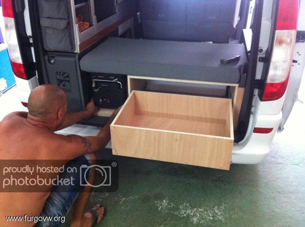

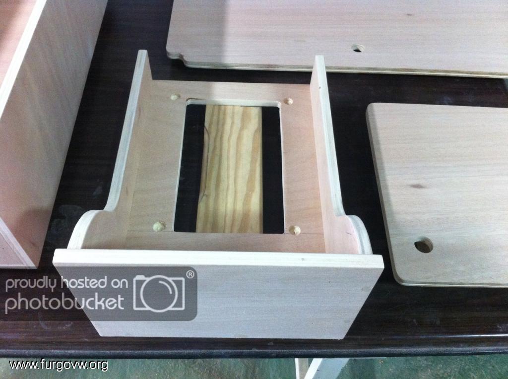

Empezando a tomar medidas el amigo zarote

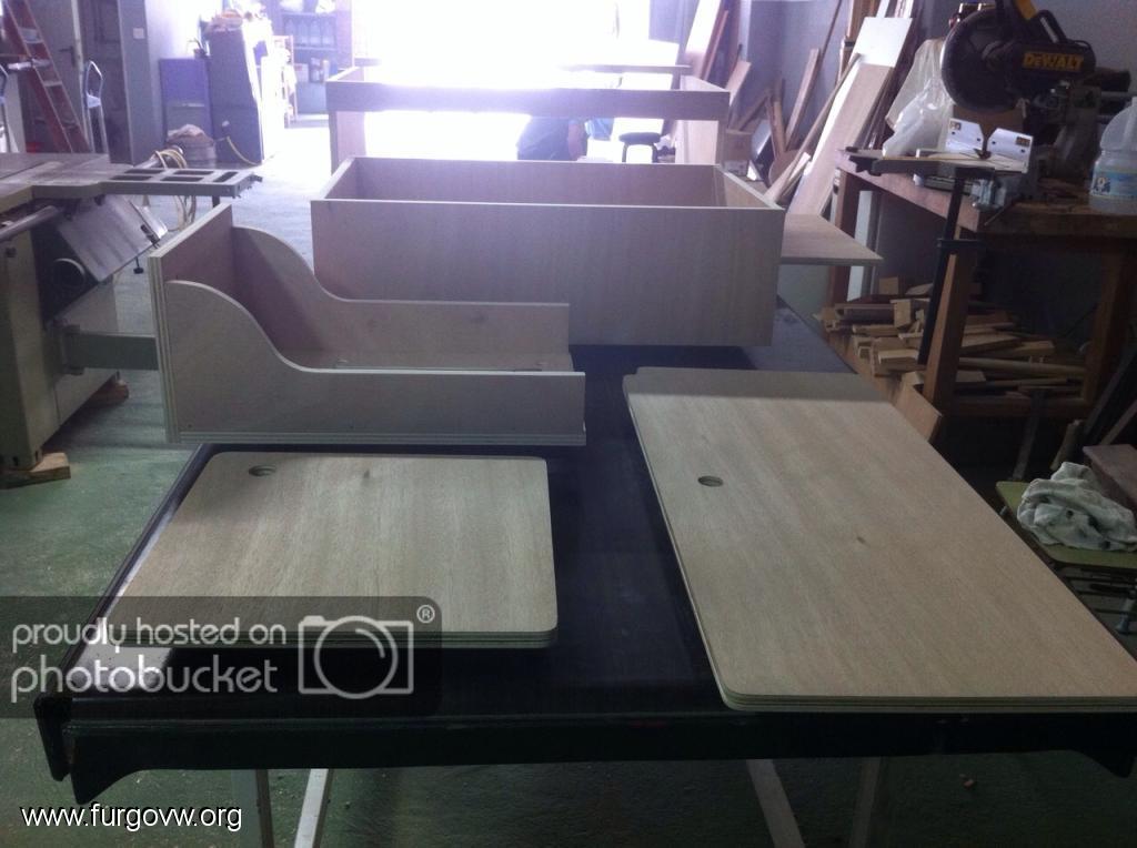

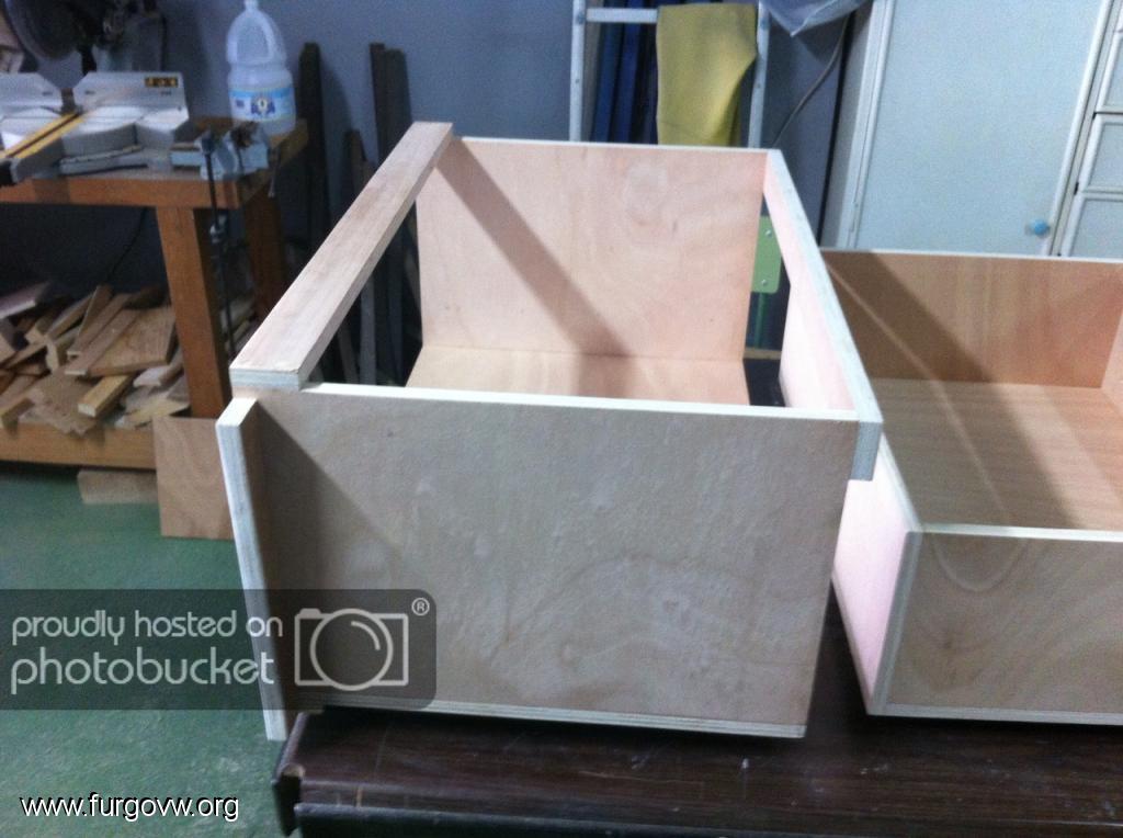

Realizando los primeros cortes...
Vamos comprobando que todo vaya bien

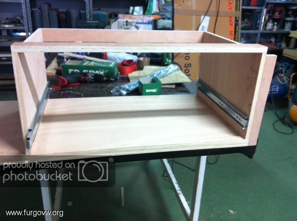

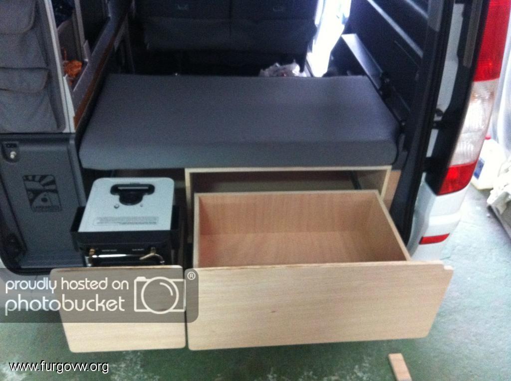

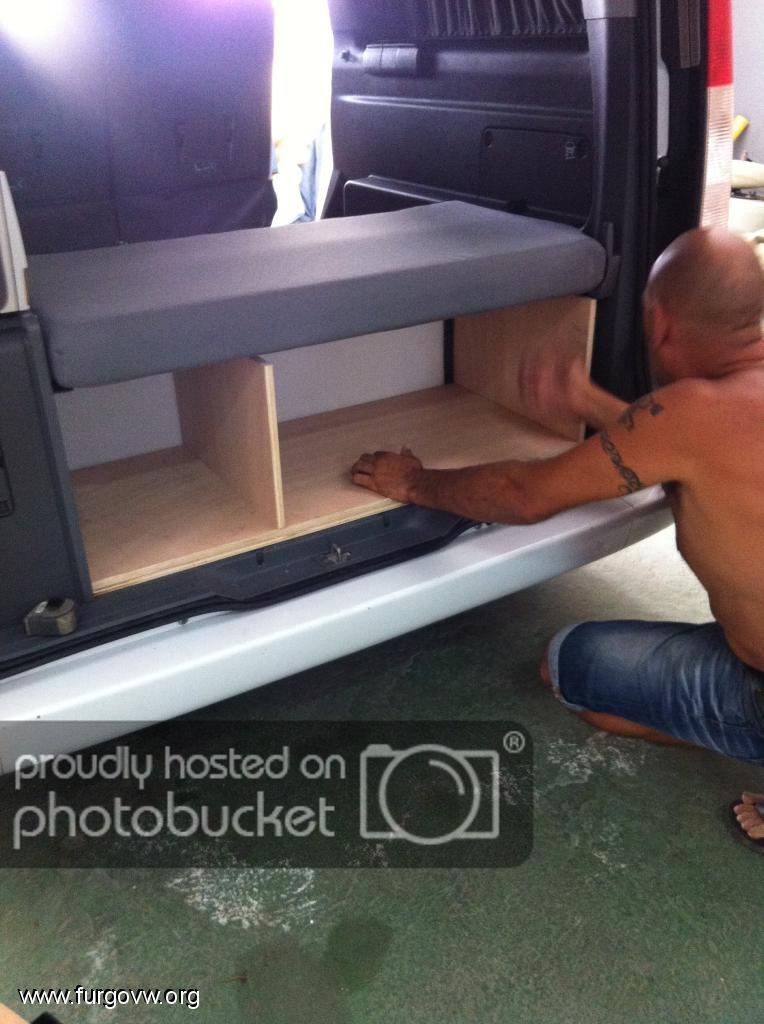

Instalando correderas...
Va tomando forma...  .sombrero

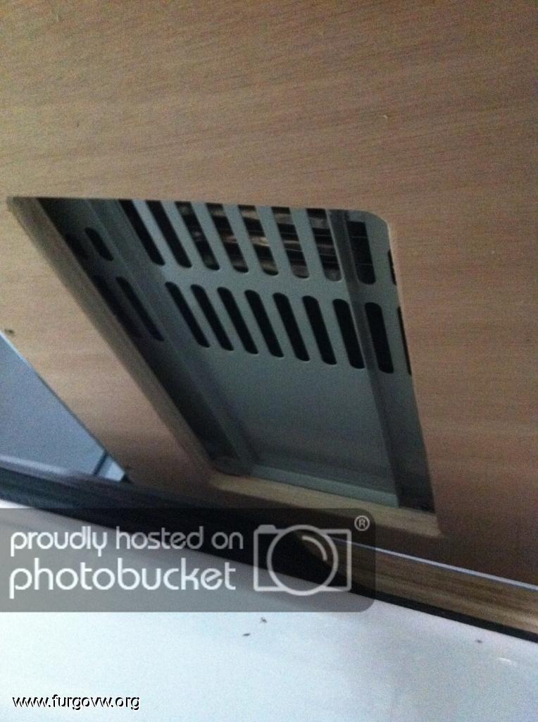

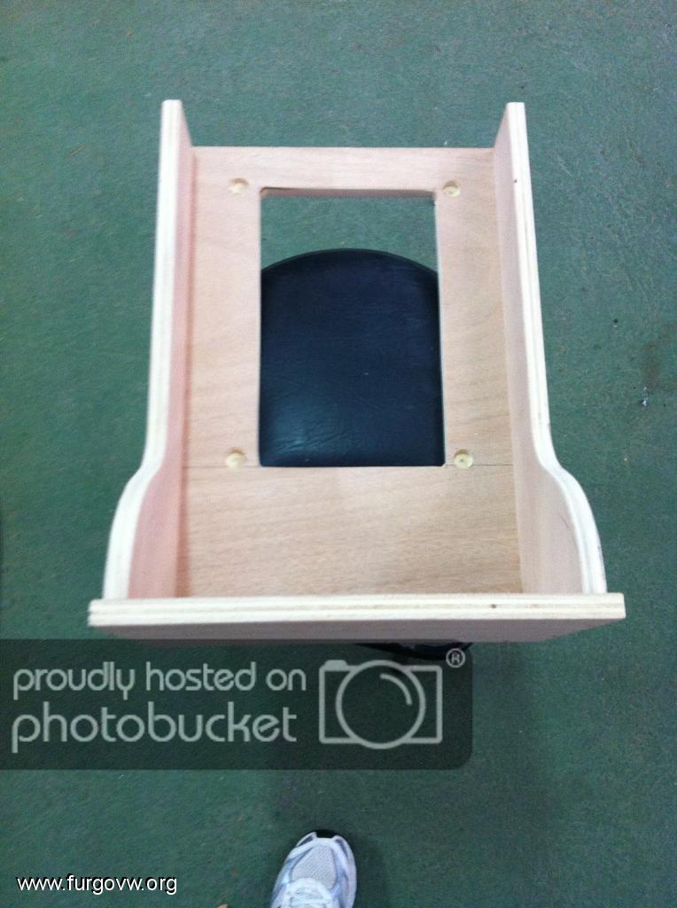

Cajon donde ira ubicado el kampageyser con recorte en el fondo para poder tomar oxigeno ya que es un termo de gas
Va quedando menos  ;D

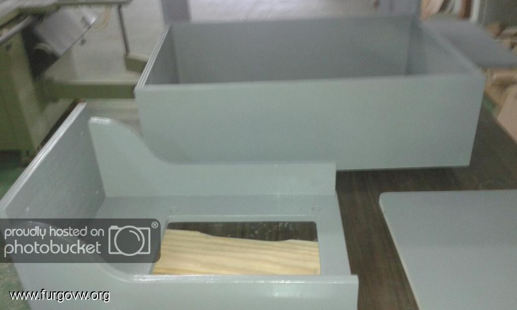

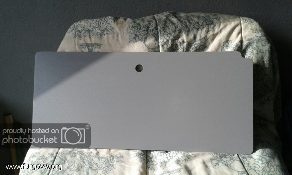

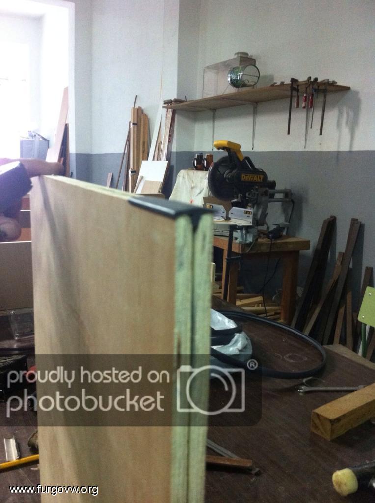

Ya con sus tapas frontales ranuradas para poner el canto

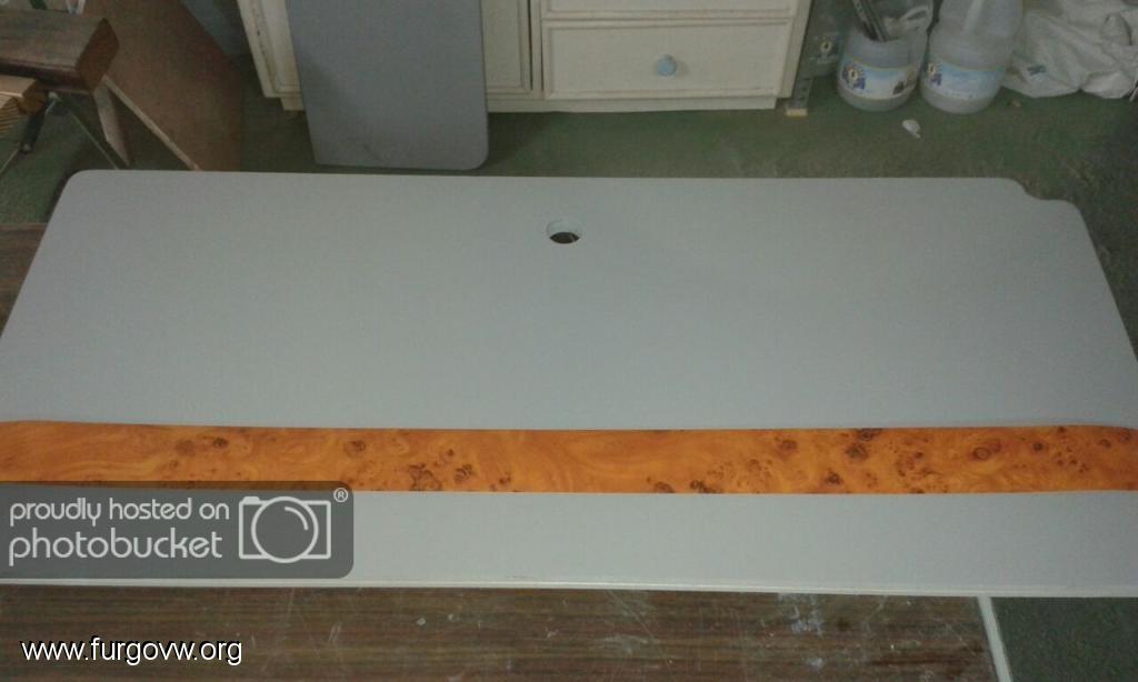

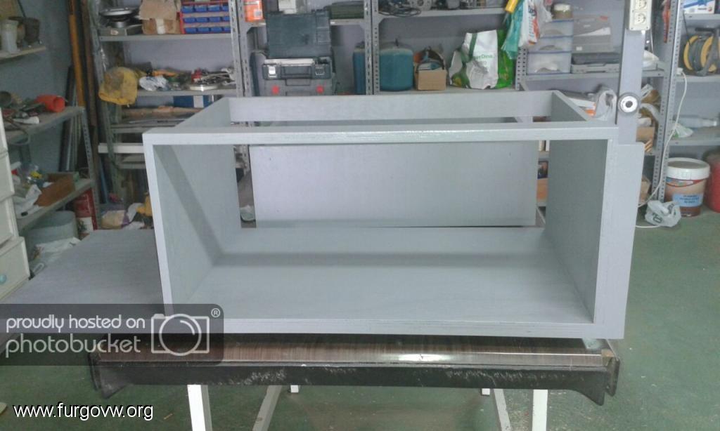

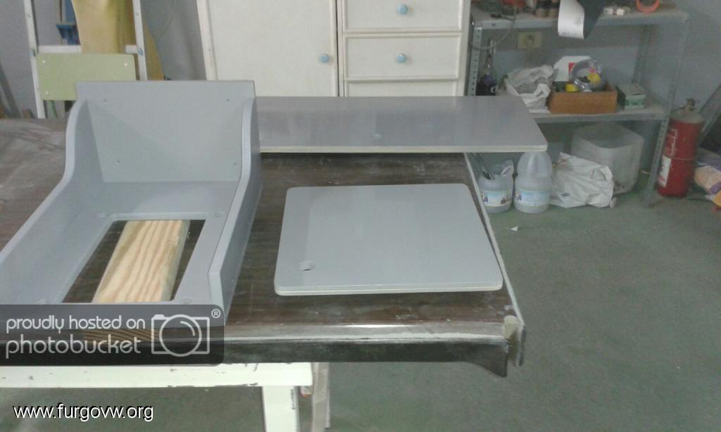

Ahora que ya estaba "terminado" el cajon solo faltaba lacarlo para que quedara como un autentico mueble de la casa vamos como un terminado westfalia  .sombrero
El color elegido fue un gris igual al tejido de la ampliacion de la cama trasera
Tras lijar y pintar no se cuantas veces, ese fue el resultado... se aprecia el brillo que tiene
Mi idea desde un principio es que fuera un mueble que no desentonara con el resto del mobiliario y que fuera lo mas original posible y zarote cumplio espectativas ahi van los acabados que para mi fueron la guinda del pastel...

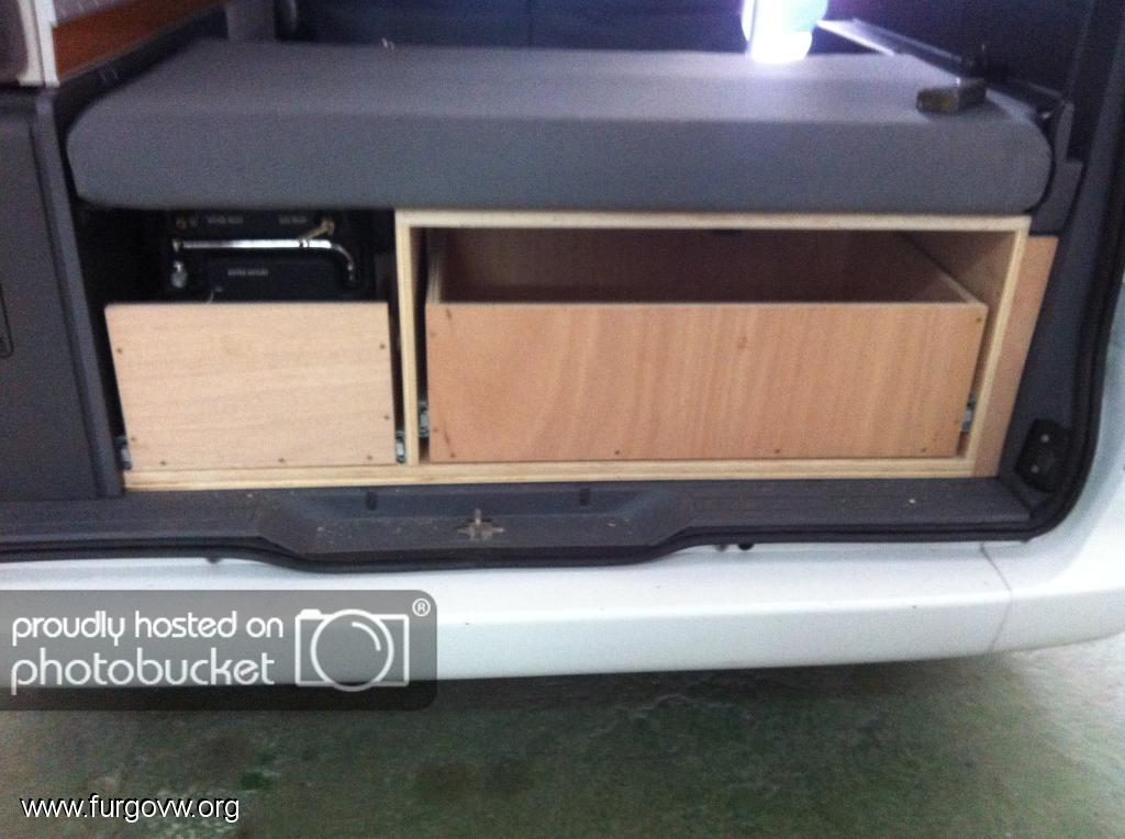

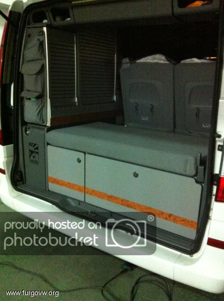

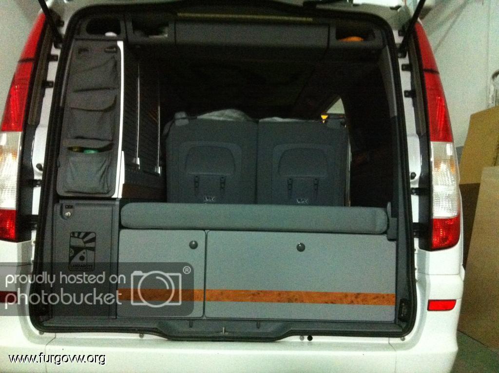

Quedando finalmente asi
Espero que os guste tanto como a mi estoy super contento con este trabajo una vez mas GRACIAS ZAROTE!!  .ereselmejor .ereselmejor .ereselmejor

Hola , muy bien quedó  :)
La pintura es al agua o de dos componentes ?

Hola, laca poliuretano 2 componentes

Gracias , entoces lo pinté igual .
Pero si otra vez pinto un mueble lo haré con pintura monocomponente y al agua ,tengo un mueble asi en casa y la pintura esta mejor casimy a prueba de niños .
Lo digo,porque alguna vez he retocado el de la furgo y para retoques si no haces bien la mezcla se queda la pintura mal y pegajosa, es más difícil.
Con la pintura al agua es fácil y rápido , y veo que queda bien tambien.
¿ Que opinas ?
Dicen que son pinturas mas duras , pero me parece más útil la pintura al agua .

Yo me quedo con el poliuretano , son mas duras y los acabados son mejores
