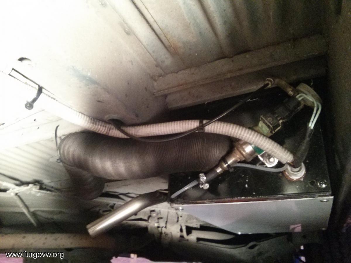

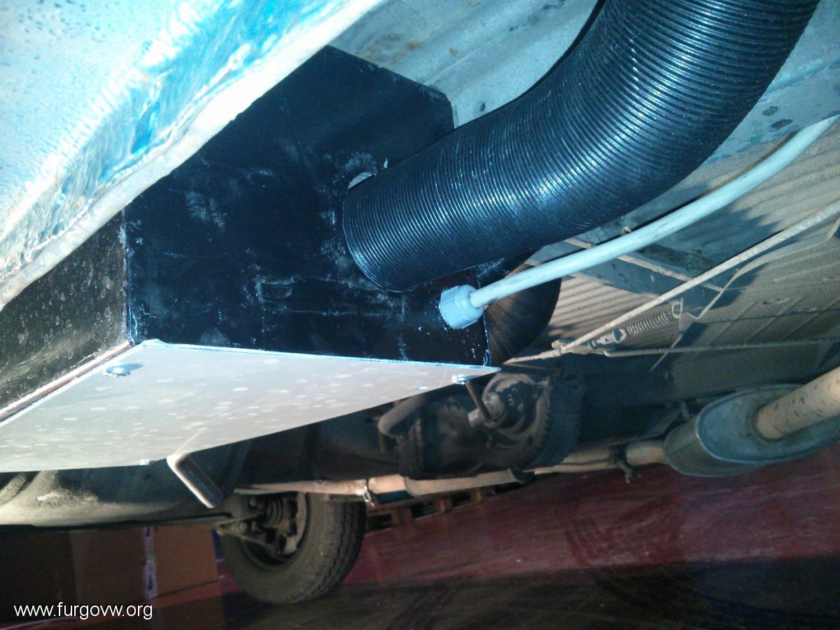

Bueno hoy a la tarde me he liado a hacerlo como un animal me he quedado a falta de colocar el trafo que aun no me ha llegado. Ahi va!!
Asi es como quedara, definitivo.

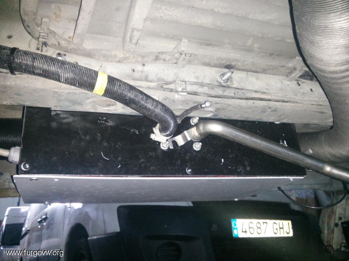

La toma de aire para la combustion. La he puesto por ahi, lejos de la de escape. Para que no interfieran y la combustion sea lo mas eficiente posible.

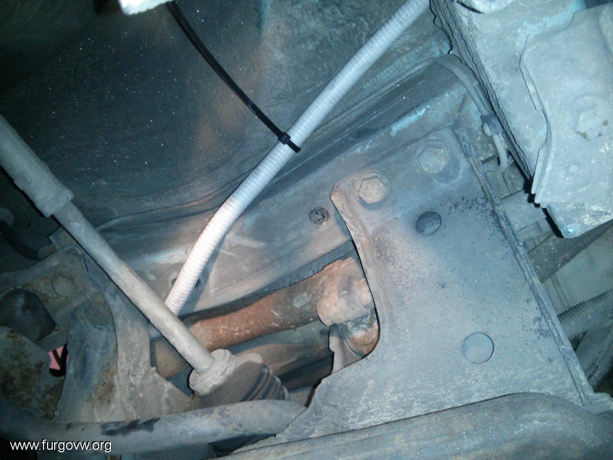

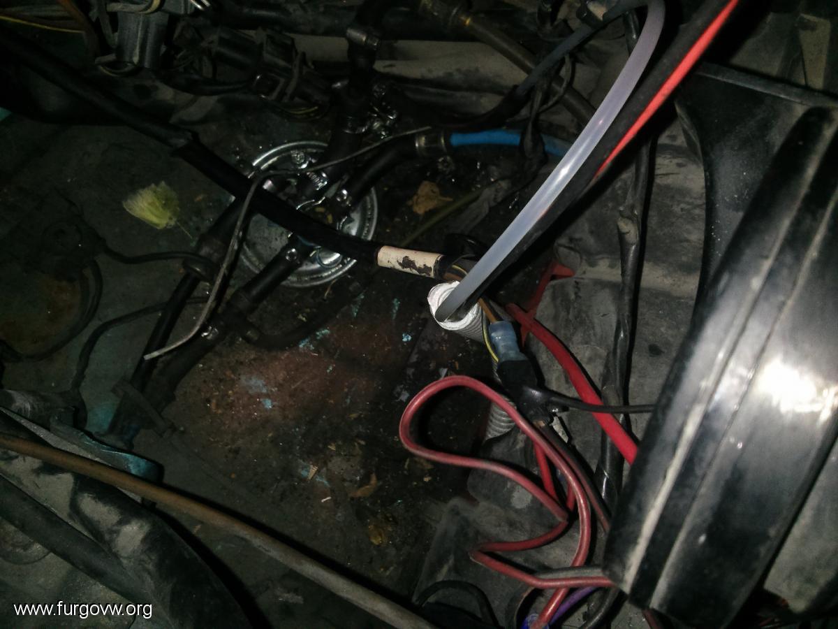

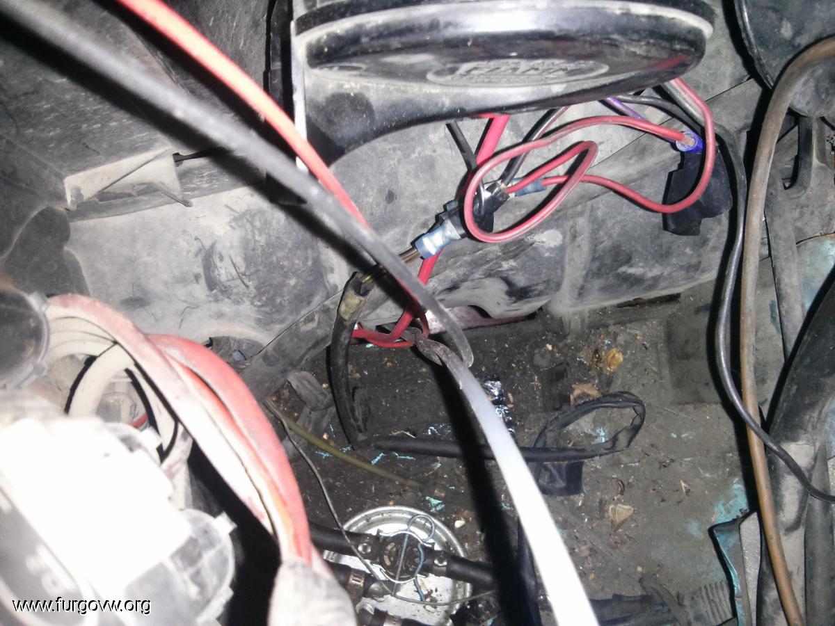

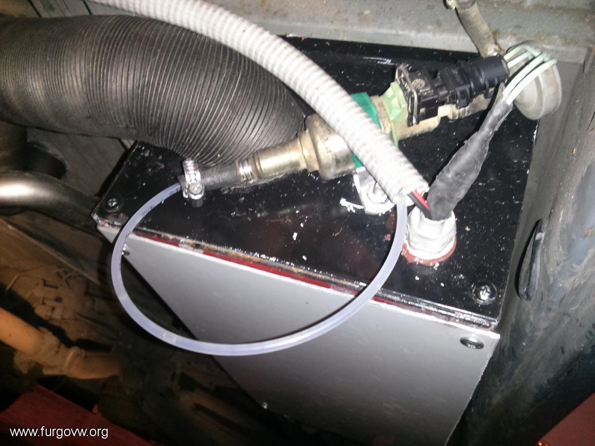

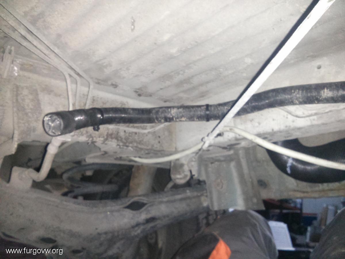

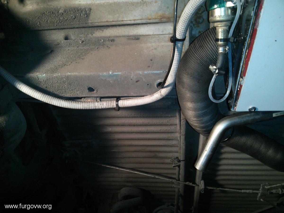

vista final de la bomba y demas, he pasado un tubo desde el vano motor, donde tenemos la bateria y filtro de gasoil, hasta la caja donde tengo el calefactor. Por el tubo he pasado los cables de alimentacion y el propio tubo de gasoil.
Bueno aqui ya todo enbridado y mas o menos acabado. A falta de abrazaderas para el tubo del gasoil.
Otra vista, esta seria de la toma de aire de dentro de la furgo.
El tubo que antes he mencionado, he creido que seria un poco mas seguro, y aguantaria mas respecto a golpes o inclemencias meteorologicas.
Con la T ya colocada despues del filtro de gasoil

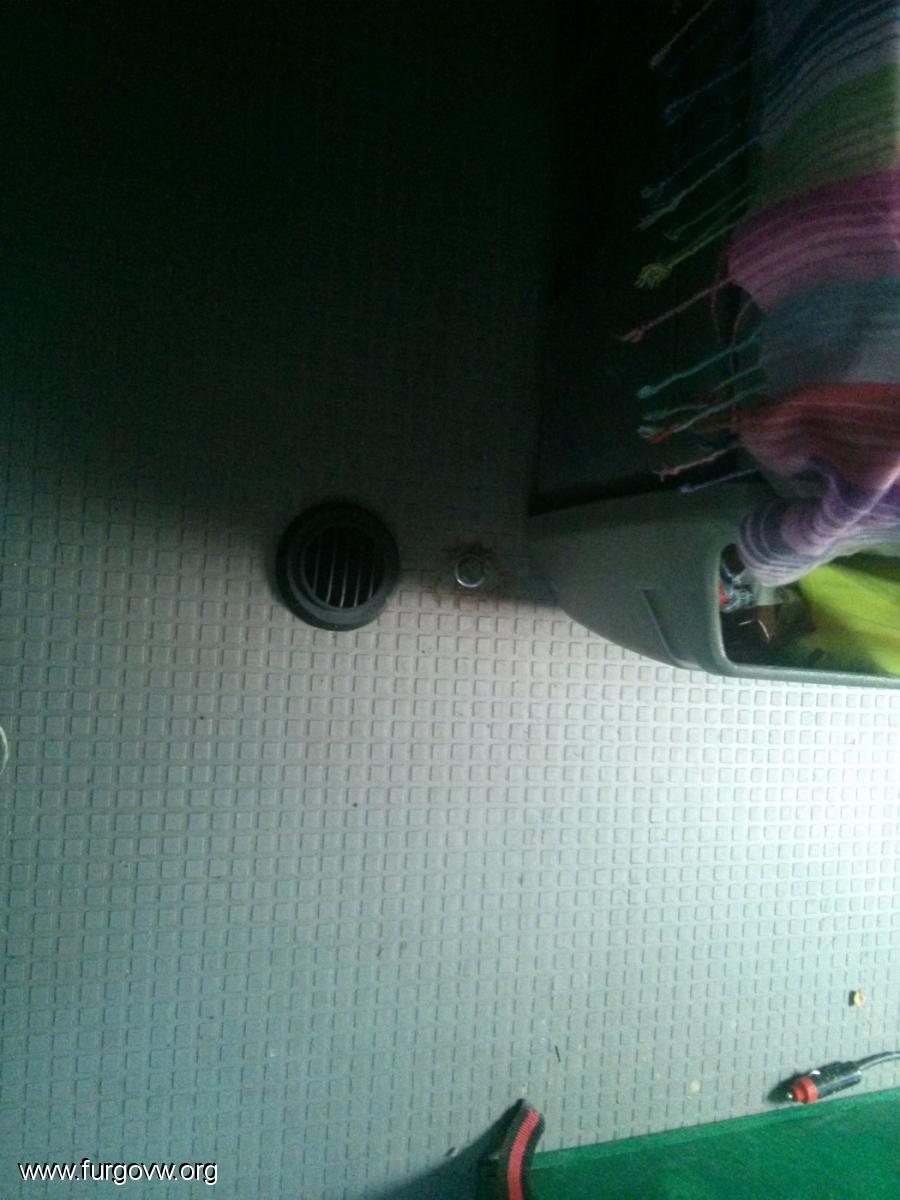

Aquí la salida de aire caliente al habitáculo. Es un salida orientable, cuando hacemos la cama la orientamos hacia la parte delantera de la furgo, para que no salga el aire bajo la cama y asi no desaprovechar el calorcito.

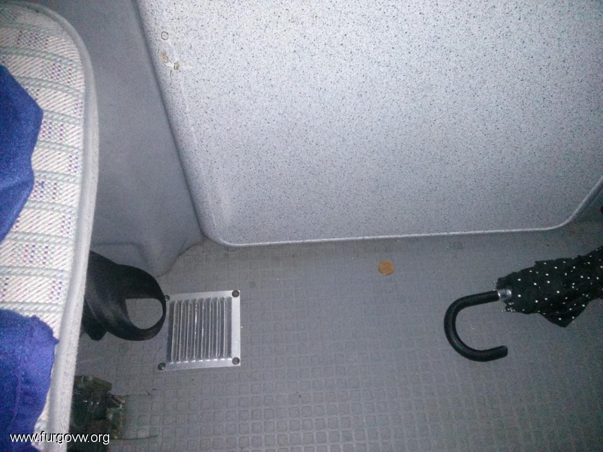

Y esta es la toma de aire "frio" de dentro de la furgo. Es como las que se suelen colocar en las cocinas, lleva una especie de malla que filtra virutas y algo de suciedad.

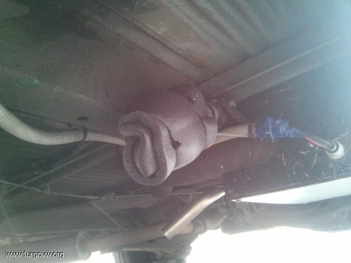

Tuve un pequeño problema con el ruido de la bomba, es como si hubiera alguien golpeando la chapa del vehiculo... era un coñazo y después de preguntar por el foro, supe que forrándolo con coquilla se reducia mucho el ruido. Tanto, que a penas se olle! que lujo!! os pongo como lo hice
