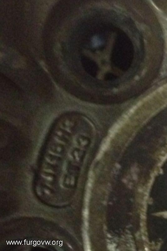

He dado con unas llantas de un Mercedes 190 que estan bastante bien. La referencia es 7Jx15 ET 23
alguien las ha montado alguna vez, o sabe si se pueden montar en la T3??

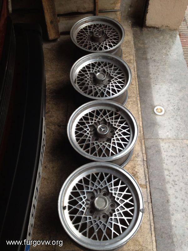

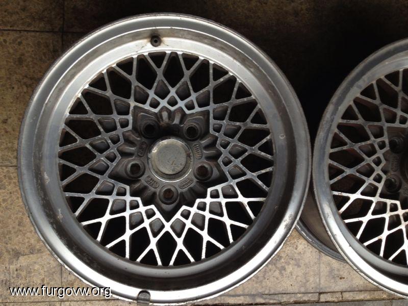

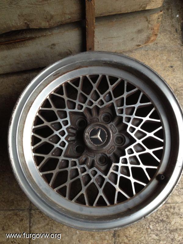

Espero haberlas subido bien. He tenido que leer el manual... lo siento, intentare ponerme al dia rapidamente. Gracias por vuestras respuestas. A ver si podemos aclarar si valen para la T3, porque en pricipio el domingo voy a por ellas. si a alguien le suenan o alguien las ha montado, ya lo comenta.

Si te valen . de todas maneras con ponerlas alli mismo lo pruebas, ponlas tanto en el eje trasero como en el delantero y hazlas rodar. Pero casi seguro que te valen
