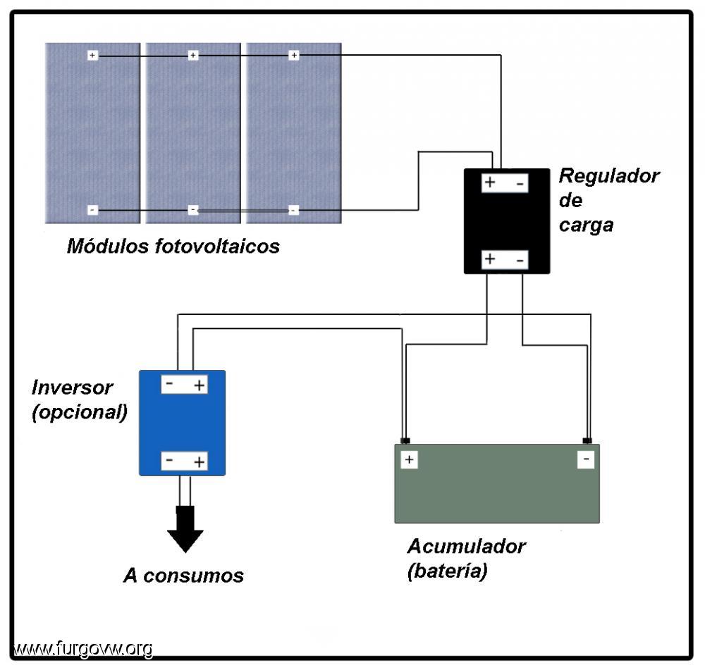

Eso de la placa olar como va? La enchufas directamente a la bateria?
Me interesa!

básicamente sí... tienes que ponerle un regulador a la placa y de ese regulador a la bateria
