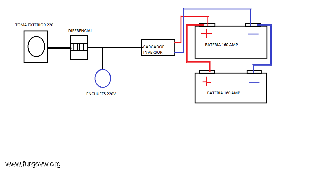

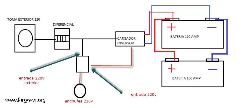

Bueno chicos...este es el esquema que e echo, se supone por lo que e podido ver en el hilo de ivanmb100, decidme haber si esta bien, aunque sinceramente, no se si estara bien...ya que los enchufes que veo ahi, nose como les va a convertir el convertidor cuando no entre corriente externa.
.confuso2 .confuso2 .confuso2
Echadme un cable anda...nunca mejor dicho!!

Necesitasmontar un interruptor prioritario que se llama para que detecte si estas entrando corriente de la red y si no es así deje pasar corriente desde el inversor. Es este aparato, tiene dos entradas(220v y inversor) y una salida(instalación de 220v en la furgo) y el distribuye
http://www.lulukabaraka.com/fitxaProducte.aspx?idproducte=WVS230
Vale...entendido, entonces como iria el esquema, o entre donde abria que poner ese interruptor que me comentas?
Perdonar mi ignorancia...pero ya queme un inversor-cargador el año pasado, y no me gustaria liarla mas ajjaaj.

Muchisimas gracias ratafia79, se supone que lo que me señalas con flechas, es el famoso interruptor que tengo q montar no??
Graciasss!!
Graciasss!!
correcto, el interruptor prioritario que te han recomendado

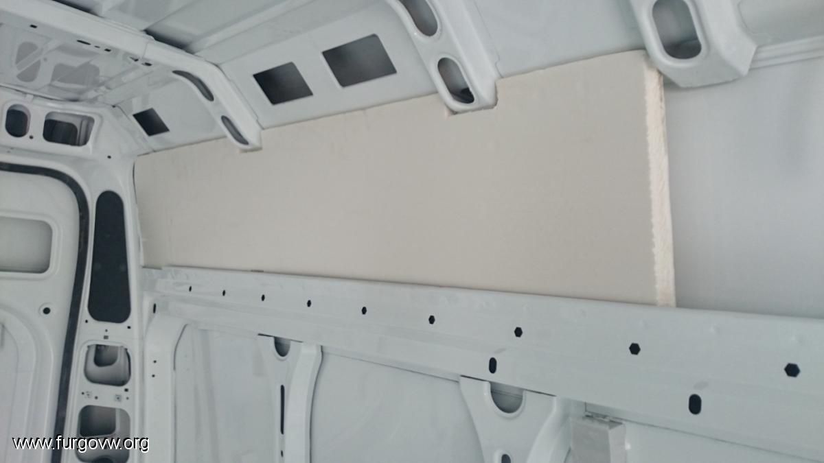

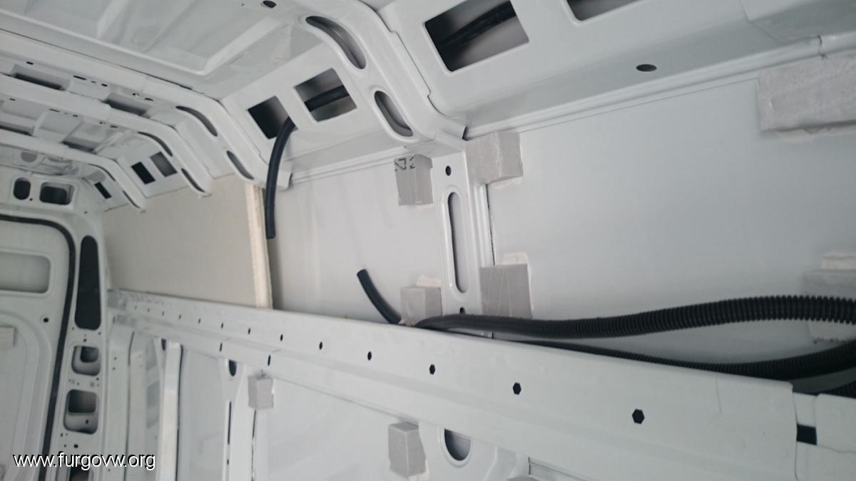

Bueno...pues ya estoy de vuelta por aqui, el tema de los macarrones para pasar cables, esta casi casi acabado, me falta pasar un par de ellos a la cabina, para luz, y las electrovalvulas de sucias y limpias.
Ando liado ahora aislando...el kaiflex me parecia demasiado caro, y la verdad es que en la otra furgo con el extruido ando bastante contento, ahora le voy a añadir multicapas y listo.
Ahii os dejo unas fotillos...

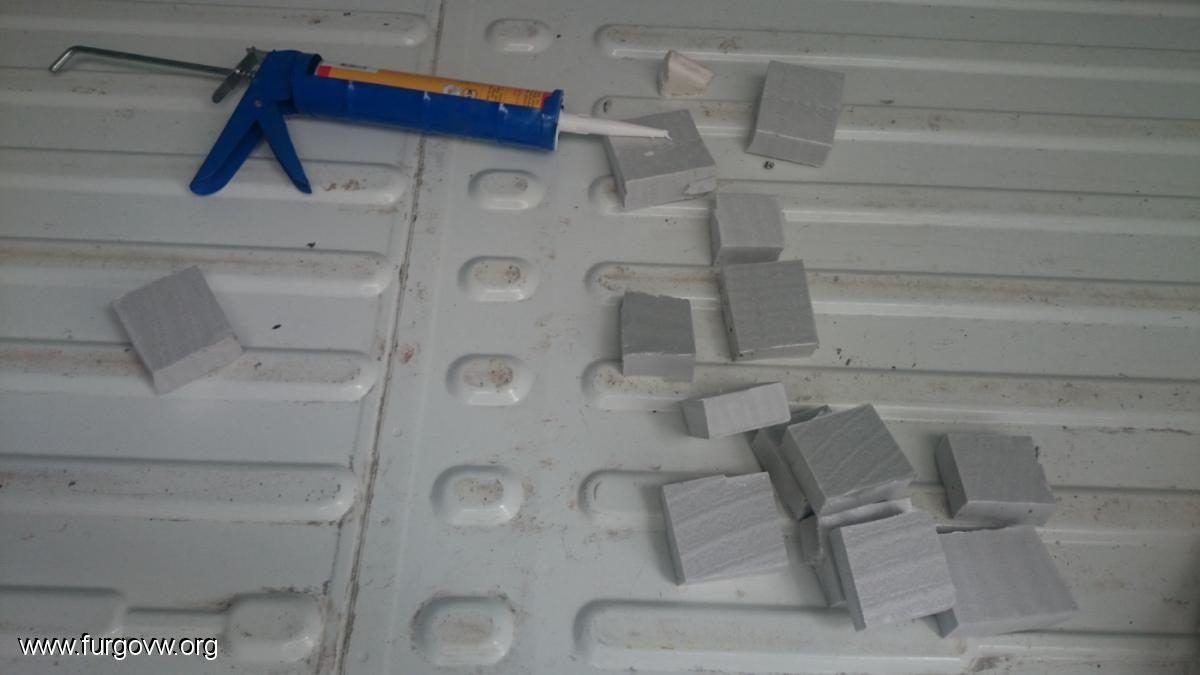

No me entretengo mucho, ya sabeis cortar trocitos para hacer camara y pegar con sika...vamos, lo de siempre ejejej.
Ahi van un par de fotillos.

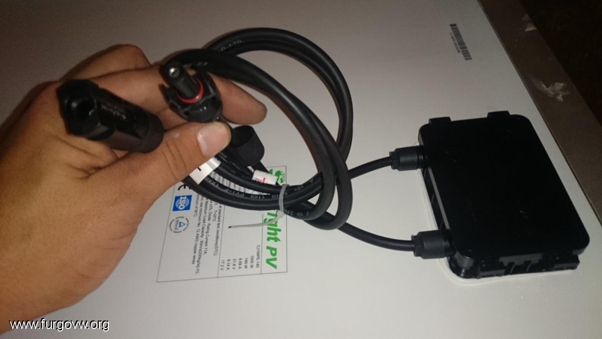

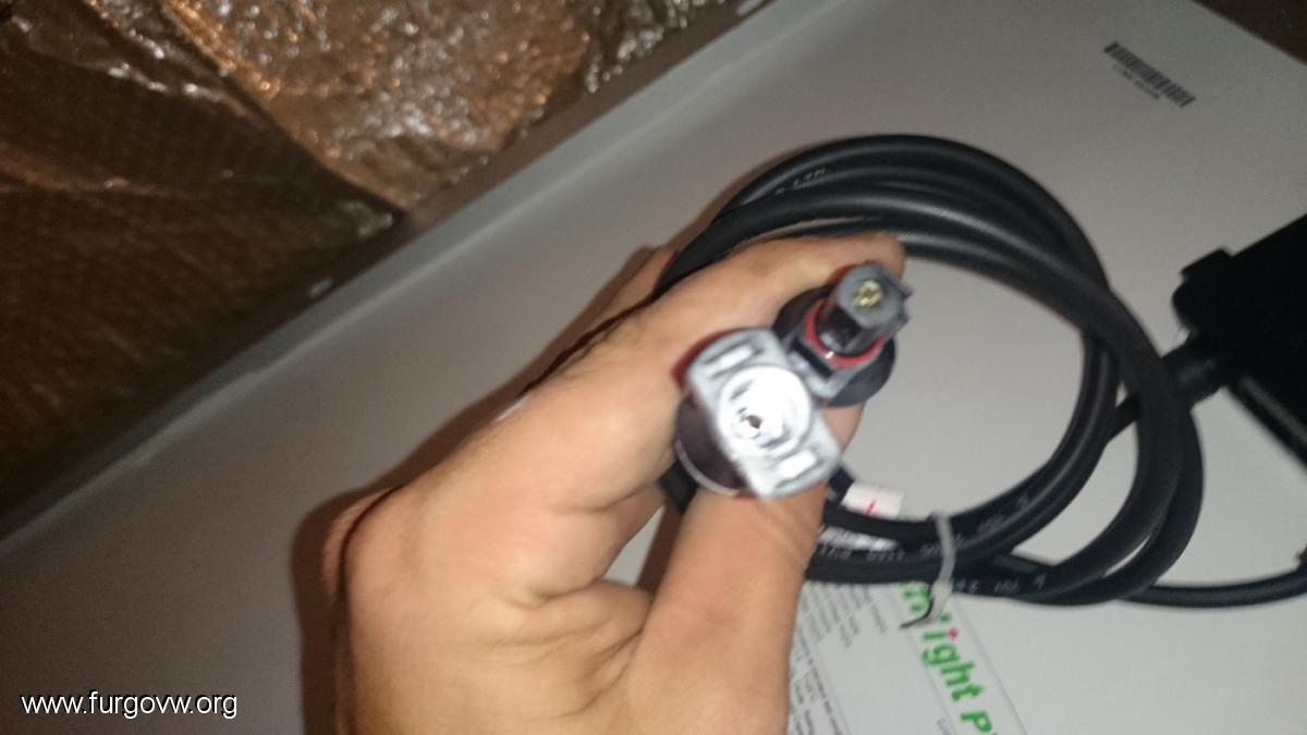

E estado mirando la placa solar que pedi a caravania, pero tengo un problemilla...los dos cables que salen desde la placa, tienen las puntas muuu raras, y me mosquea mucho, nose si es que me falta alguna pieza que se les a olvidado mandarme o que, porque me estoy volviendo  .loco2 .loco2.
Haber si le pido a luluka las 3 claraboyas y la antena, y empiezo a poner el PVC al techo.
Aqui os dejo un par de fotillos de los cables que os e comentado, haber si podeis echarme una mano.

Creo que una vez leí por ahí que si el regulador no trae para meter esas clavijas (que es lo mas normal que no lo traiga) pues cortas y pelas y listo, asunto solucionado, ademas te pasa por el taladro del techo mas fácil.

Jajajaj pues la verdad, es que e estado apuntito de hacerlo, pero e pensado...igual pregunto mejor antes en el foro no la vaya a preparar ajajaja.
Ahora ya, diciendome tu eso, se acabo el problem...ajajajja de todas maneras, muy mal viene, si en el regulador no entra, para que viene con ello¿
Tambien puede ser que para otro regulador si que sirva, pero no seria de menos que vendria con un esquema de como montarlo.
