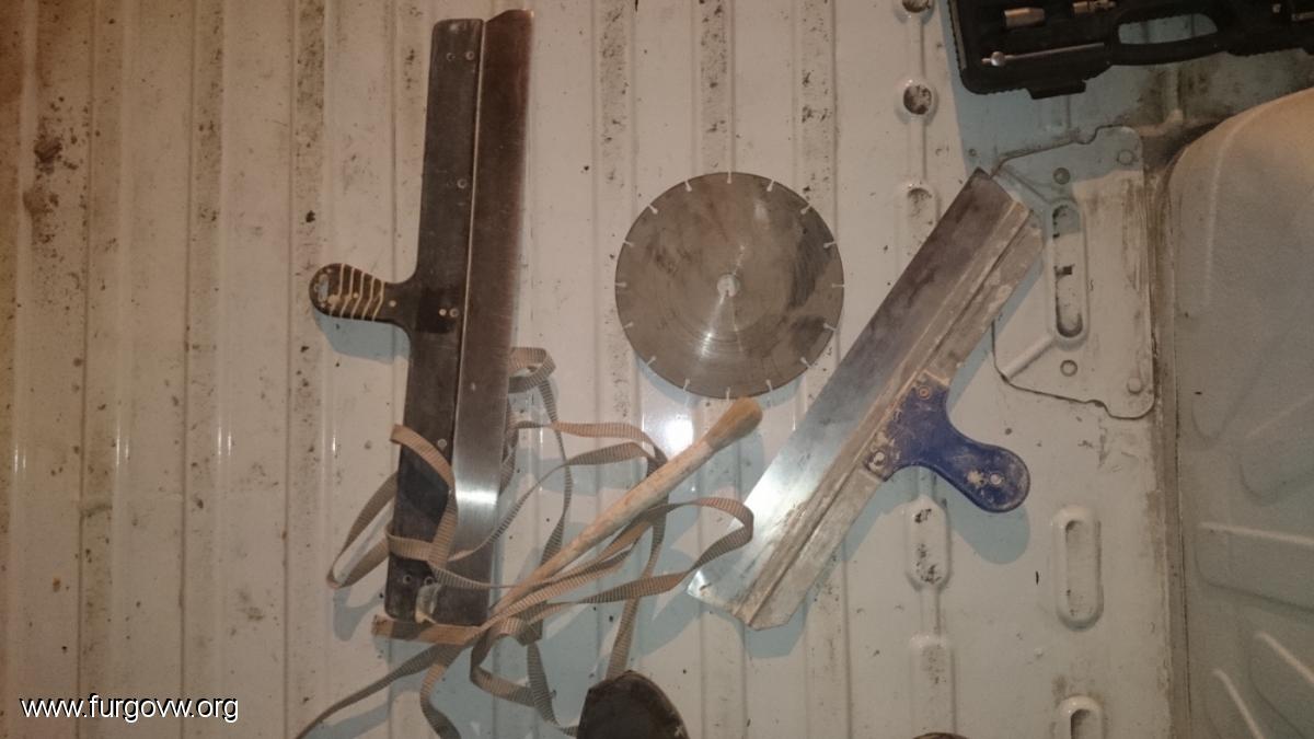

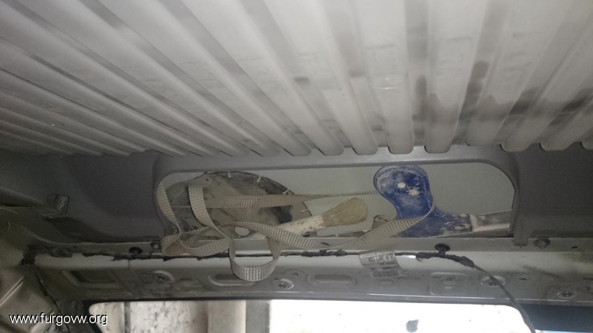

Hoy a sido un dia duro, el trabajo que menos de todos me gusta, desmontar la cabina para darle una buena limpieza, que por cierto...la hacia falta y MUCHO.
Me e encontrado de todo ahi arriba, ahora os pongo un par de fotillos, pero vamos, me a quedado mas que claro que el anterior dueño, era albañil o algo por el estilo .meparto .meparto

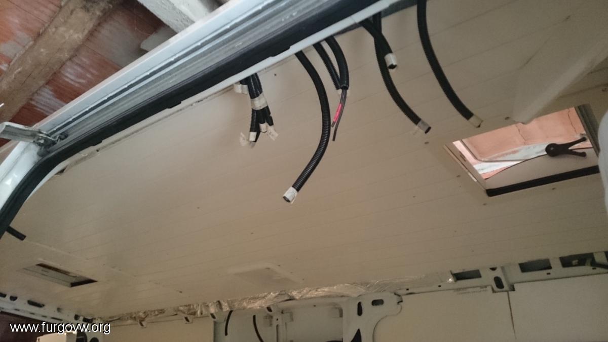

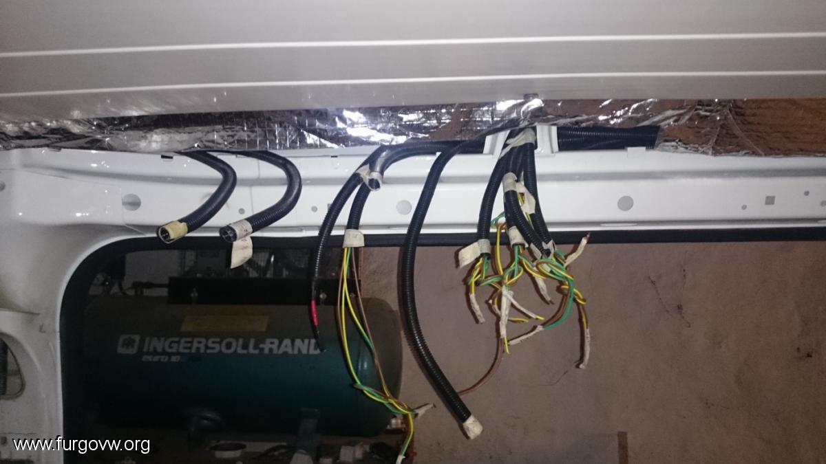

Ya me e puesto a meter algo de cableado para luz y tal, tengo intencion de meter todo tema electrico antes de aislar y panelar, por si acaso tengo que meter algo mas de macarron o cosas asi.

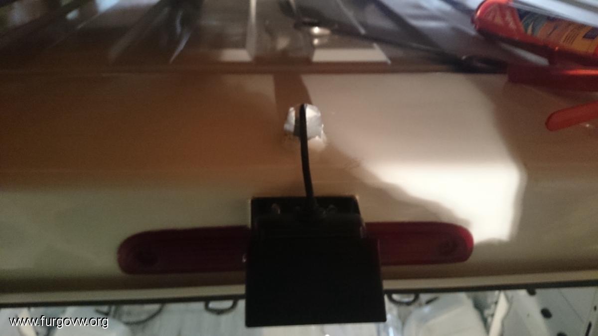

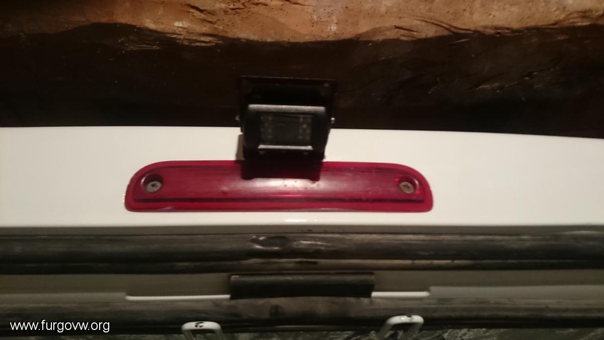

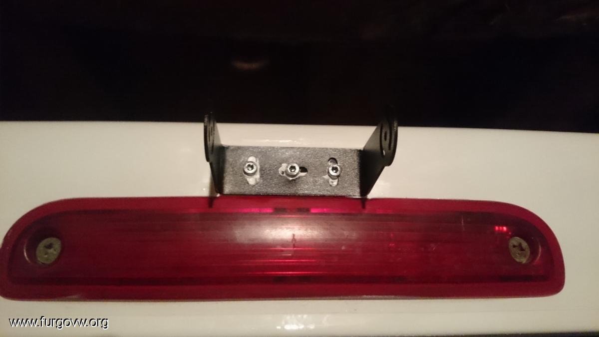

E instalado la camara ya, me falta la pantalla, que tube mala suerte, y a habido que descambiarla, ya que no tiraba, estaba quemada. Una putada, mas que nada por que estoy volviendo loco a Thomyros. .meparto
Para meter el cable, no tener nada de problemas con tema de agua, y mucho menos, con cortes de chapa, e puesto un prensa estopas por la parte de arriba del techo, y asi librarme de problemas ejej.

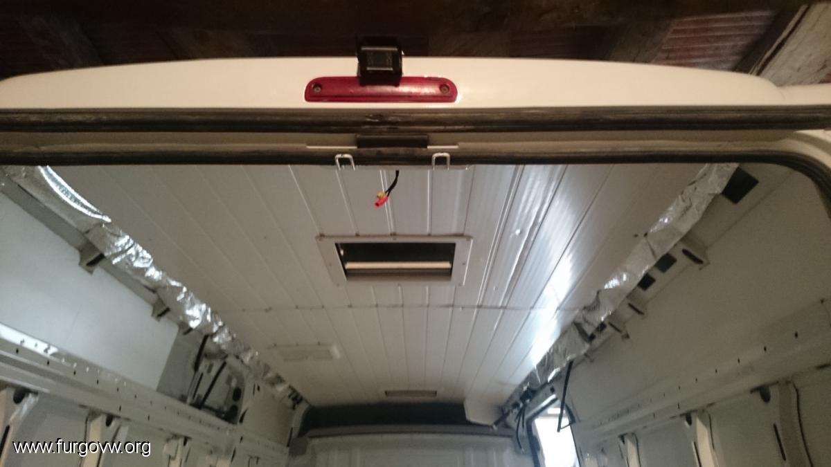

Asi es como a quedado el techo, doy practicamente por acabado el tema del friso de PVC, algo faltara, pero bueno, poquito a poco se ira haciendo.

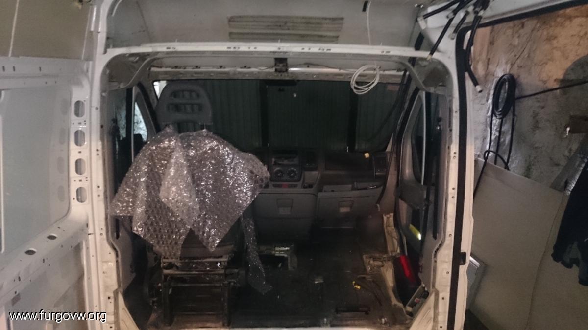

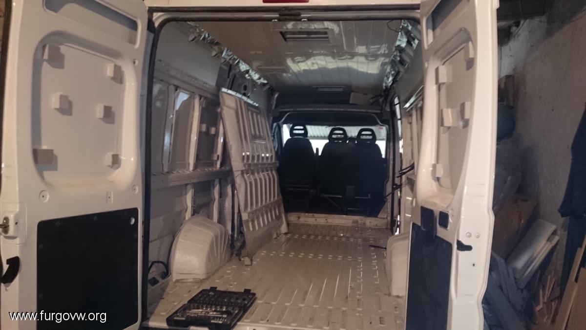

Y ya, por fin, despues de ir ayer con Roper a Miranda a comprar el tablex para panelar las paredes, POR FIN e quitado la chapa de separacion...ya tenia ganas la verdad jajaja.
Y aqui a desmontar, mucho curro, bastante entretenido, tornillo a tornillo, y cayendote mierda en la cabeza jajaja.

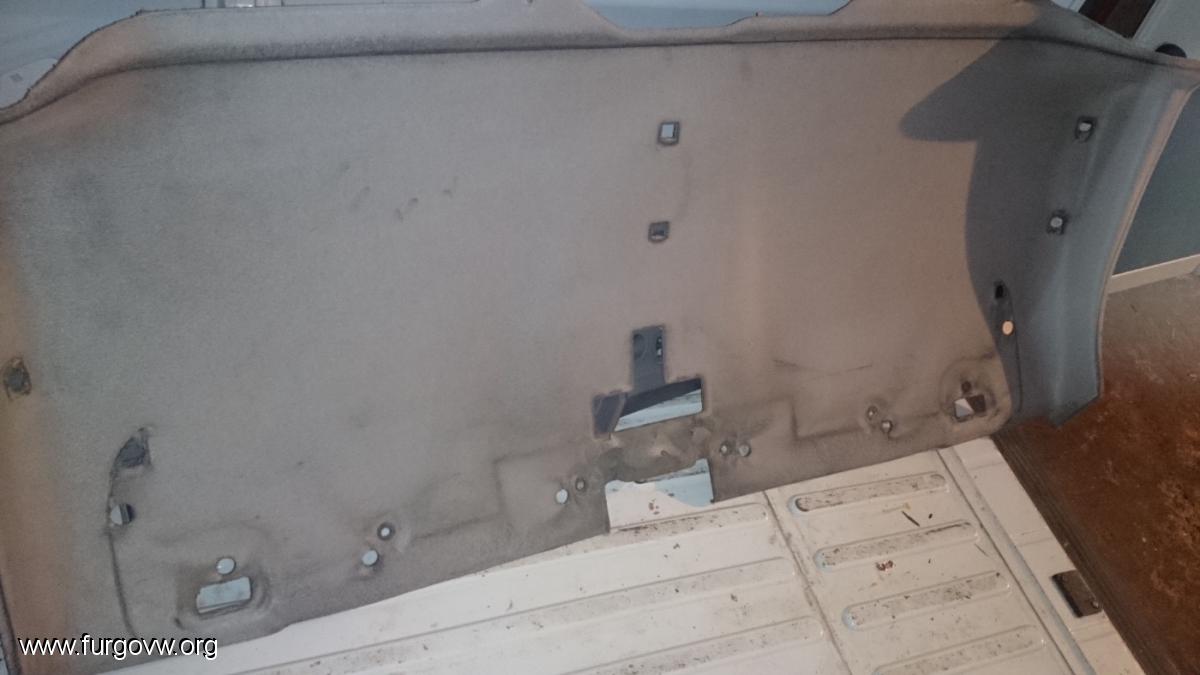

E aqui lo que me e encontrado al desmontar la moqueta y el plastico que va por encima... .loco1 .loco1
Y asi es como esta ahora mismo, me falta de quitar el asiento de conductor, para quitar la goma del suelo, y darle una buena limpieza a todo. No lo e desmontado, porque no se bien como soltar el cable de freno de mano, pero mañana me llega el asiento para el copi, asi que mirando el otro lo desmontare.
Y aqui, ya los primeros (pelillos) que van saliendo de los macarronzios ajajjaa. Cuando me toque juntarlos todos, igual me cago por la patilla.

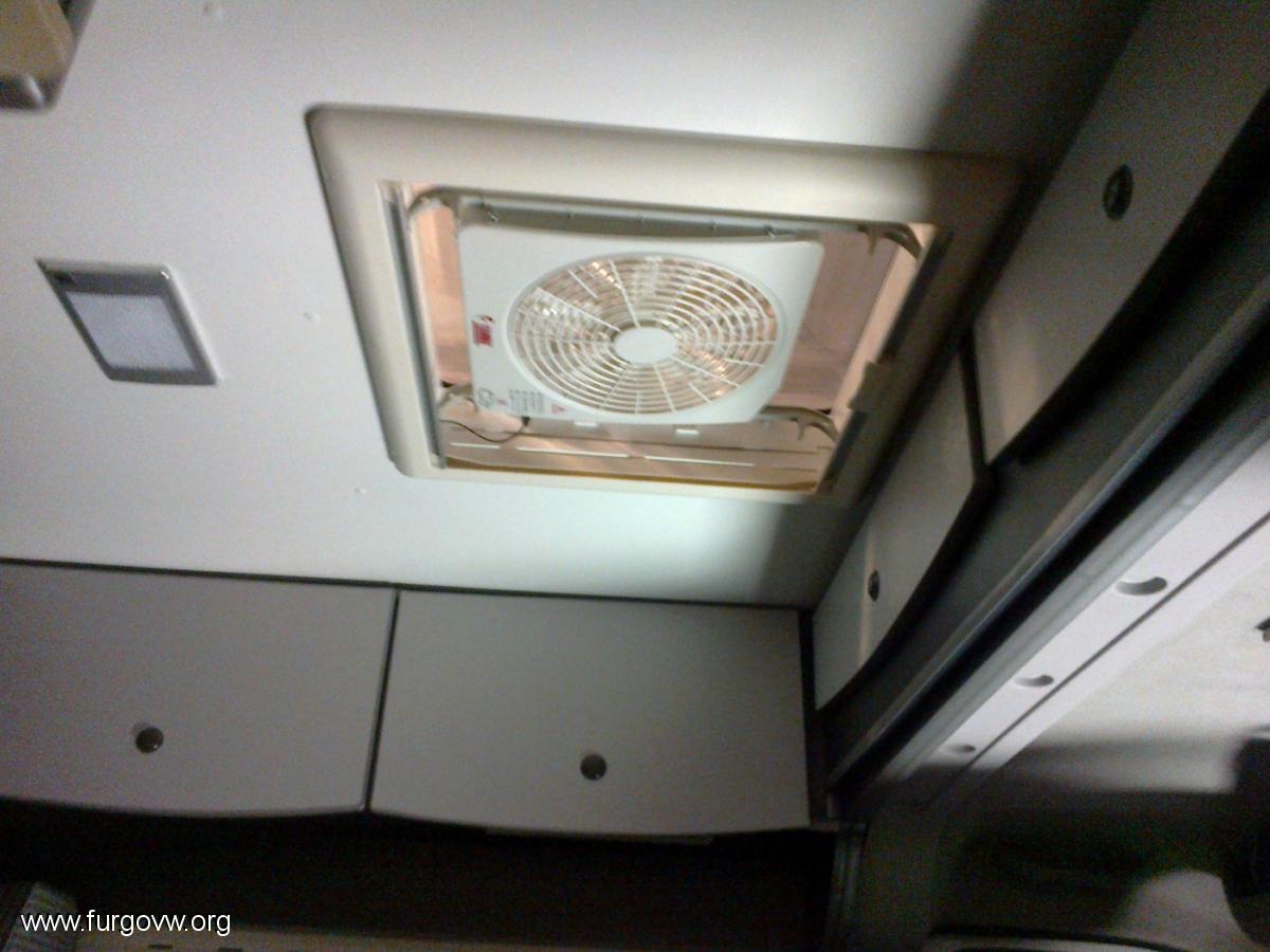

David, no se si lo has hecho, pero seria interesante que dejaras pasado un cable a las claraboyas para 12v,por si acaso algun dia instalas esto::
es muy practico para:::::
cita de Mariotrafic::
Me estoy preparando para el verano, una ayuda para combatir el calor. Funciona como extractor o como ventilador y se puede quitar de la claraboya utilizándolo como ventilador.
Yo este verano lo montare.

Ya lo estube pensando ya, pero al final me decidí a no pornerlas, compre hace poco un ventilador, es a 220, pero consume poquillo, y con el chute que voy a llevar de bateriasx creo qie me valdra jeje.

Chicos, estoy buscando el hilo en que alguien limpio la moqueta de la cabina, que la tengo un poco echa un cristo, y ya que la tengo desmontada quiero darle una buna limpieza, pero no lo encuentro por ningun lado.
Alguien sabe de quien era ese hilo?¿ creo que era de una L3H2, creo recordar claro...

Pues creo que era un hilo de Payo. Mira que he buscado pero no hay manera, ya sabes que Payo es un crack y sus hilos son "pequeñitos"  .meparto .meparto. En la página 30 me he cansado de buscar!!!jajajajaj
Si no recuerdo mal el usaba el famoso producto de la tortuga y decía que le iba muy bien. Sin problemas de despegado ni nada de eso.

Cita de: PAYO en Julio 21, 2012, 23:01:23 pm
Ultimos avances el currillo de ayer y hoy  ;)
limpieza del tapizado del techo
limpieza de los plasticos del techo cabina
para limpiar grasa y manchas de los plasticos hos recomiendo este producto del mercadona que es la boooooomba!!!  .bien
