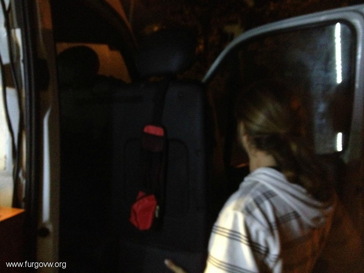

Entre y , han sacado para adelante la calefa y aqui una foto de cuando han montado el asiento con la calefa sujeta al mismo y a falta de pasar todos los tubos.

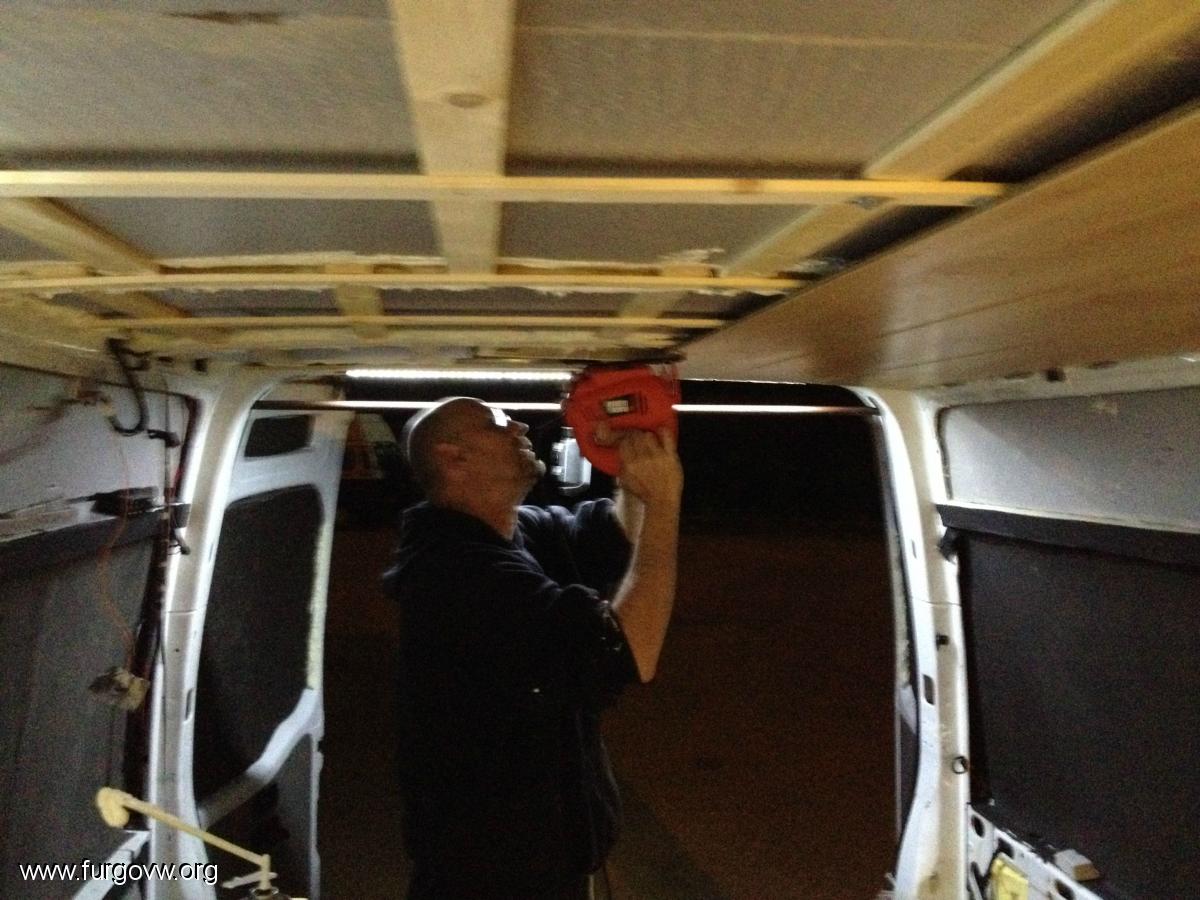

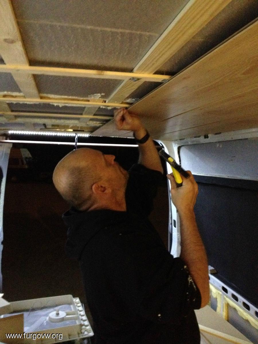

Aquí un par de fotillos del Falomir clavando el techo y cortando el sobrante de madera de la claraboya.
