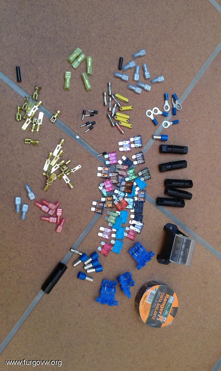

acaba de llegarme el paquete que ha enviado el forero CLIMBMORE,  en concreto nos envía ésto (atento tu tmb Buffer, que sabes de que va y si algo complementario pudiera hacer falta)
salut,
me mantengo atento
Buffer
Con eso ya tenéis para la instalación de de distribución de 12v.
¿Terminales para los cable de baterías, 10 ó 16mm2?
Protectores de bornes no tengo, no es una cosa tan fácil, ya que depende del tipo de borna y de borne que se ha usado. Pero vamos, eso se puede "apañar" cubriendo la conexión de otra forma...
Habláis de sifón y desagüe, pero los hay en varias medidas, el sifón se puede hacer con el propio tubo. ¿Alquien que pueda aclarar eso?
