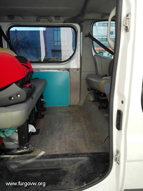

Salón - Comedor - Hall recibidor.
Pues este es el espacio que queda tras retrasar los asientos.
Aumenta bastante la zona de estar. Este espacio es el que más se usa y quería que fuera los más amplio posible aunque sacrificando zona de carga.
Al fondo irá el mueble para la hornilla y fregadero.
Tambíen queda panelar los bajos del asiento triple.

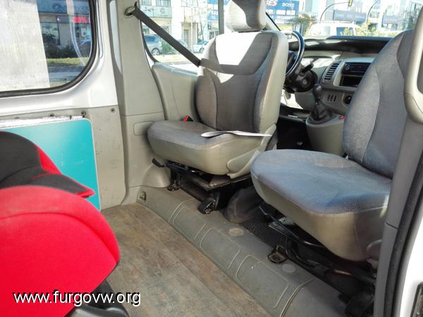

Asientos Giratorios
Bases giratorias compradas de Scopema, compradas en Roulot y luluka.
Ojo que hay que pedir una para conductor y otra para acompañante ya que no son iguales.
La instalación fácil, lo único que al principio de usarlos da una sensación rara ya que es cómo si se moviesen con un cabeceo.
Te acostubras rápido y por lo que he leído es totalmente normal.
SAludos.

Buenas tardes.
Las bases giratorias las he homologado a través de tuninghomologaciones.
Ya aparece en la ficha técnica junto a la reducción de plazas.
Tambíen la he puesto como turismo.
La idea es hasta la próxima itv hacerle todo y ponerla como turismo vivienda.
Ya no quiero más problemas como los que tuve con la Mitsubishi L-300.
SAludos.

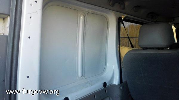

Zona de Carga:
En la parte de atrás, se van a montar 2 arcones que ya están en proceso de fabricación.
Tambíen voy a aislar todo lo posible la zona utilizando kaiflex 6 mm + moqueta de feria.
El interior de los nervios, le pondré espuma de poliuretano para donde no llegue con otro material.

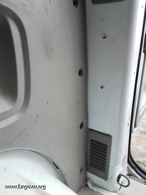

Remaches Roscados
Antes de poner el aislamiento kaiflex autoadhesivo, aprovecho para poner algunos remaches roscados en los nervios para luego sujetar los arcones, tablas y lo que surja.
En youtube existen videos de cómo colocar estos remaches sin necesidad de la remachadora
https://www.youtube.com/watch?v=VEkM4mqth60

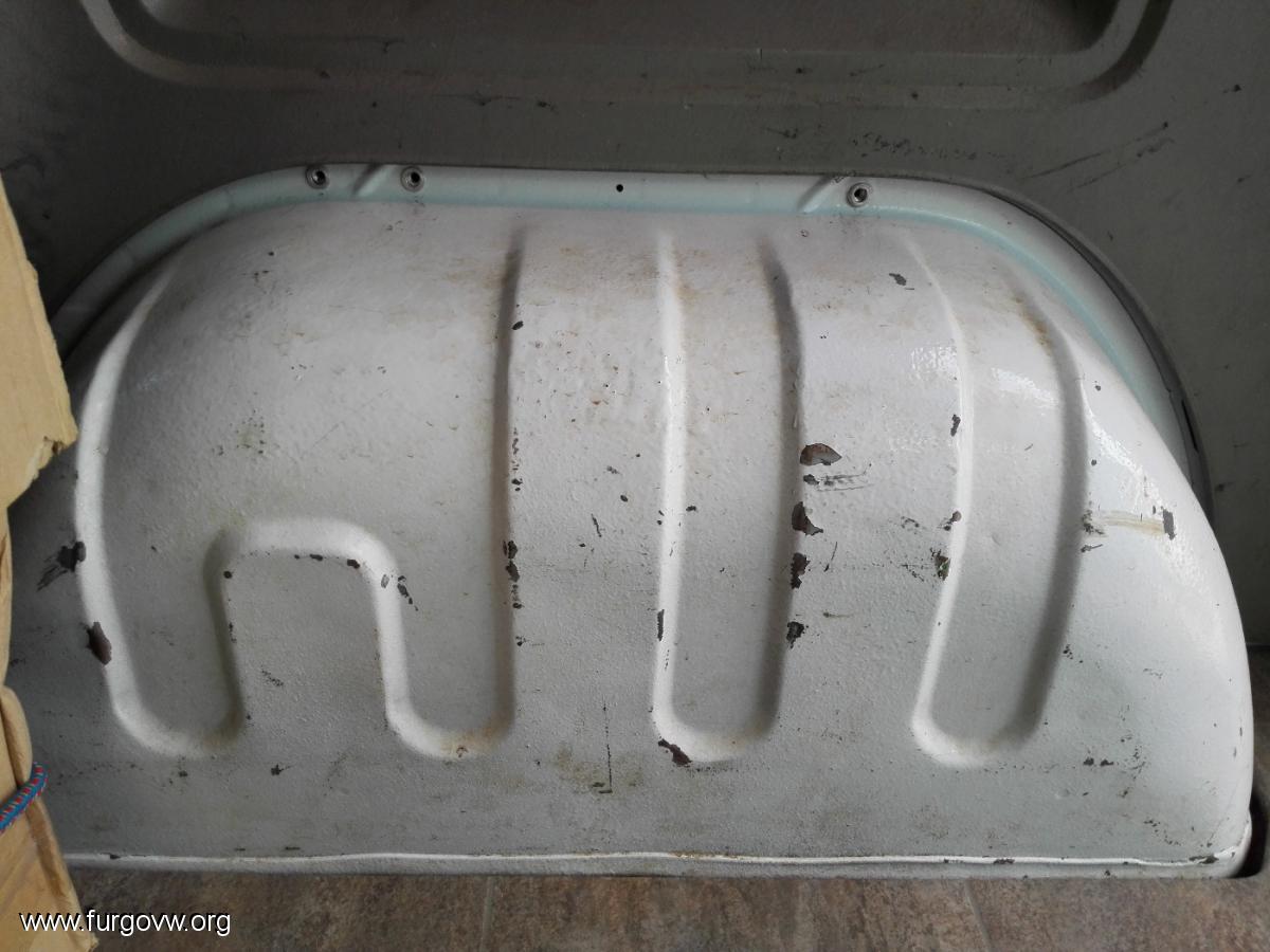

Salvaruedas
Antes de montar los arcones, empiezo a sanear un poco los salvaruedas.
Pintura blanca para desconchones, instalación de varios remaches roscados para sujetar el arcón, etc...
Para los remaches roscados escojo la parte superior del salvarueda.
Luego me encontré con el problema de que no entra un perfil de madera con el correspondiente tornillo.
Importante comprobar que queda hueco para el listón posterior. Yo lo resolví con unas escuadras.
