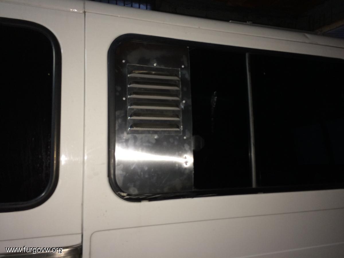

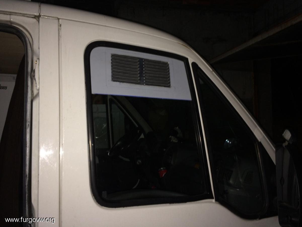

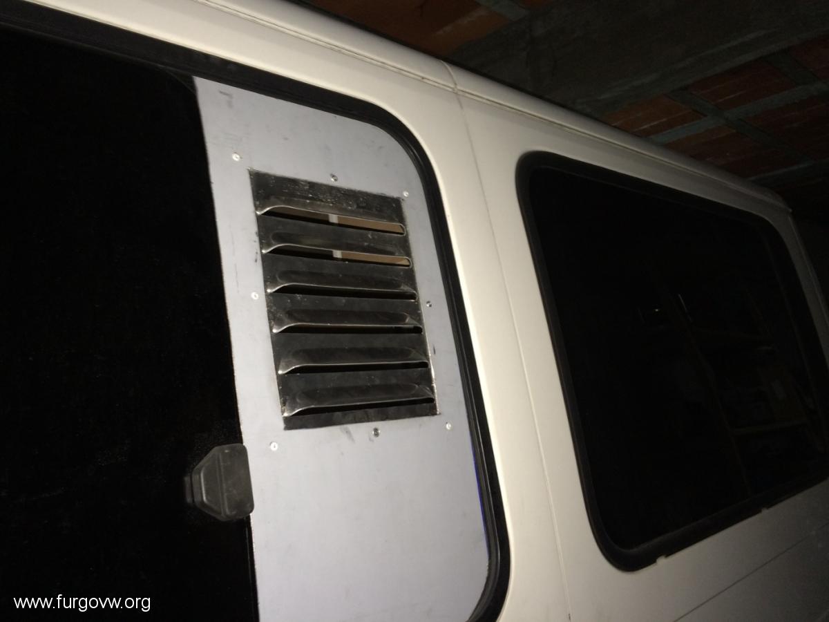

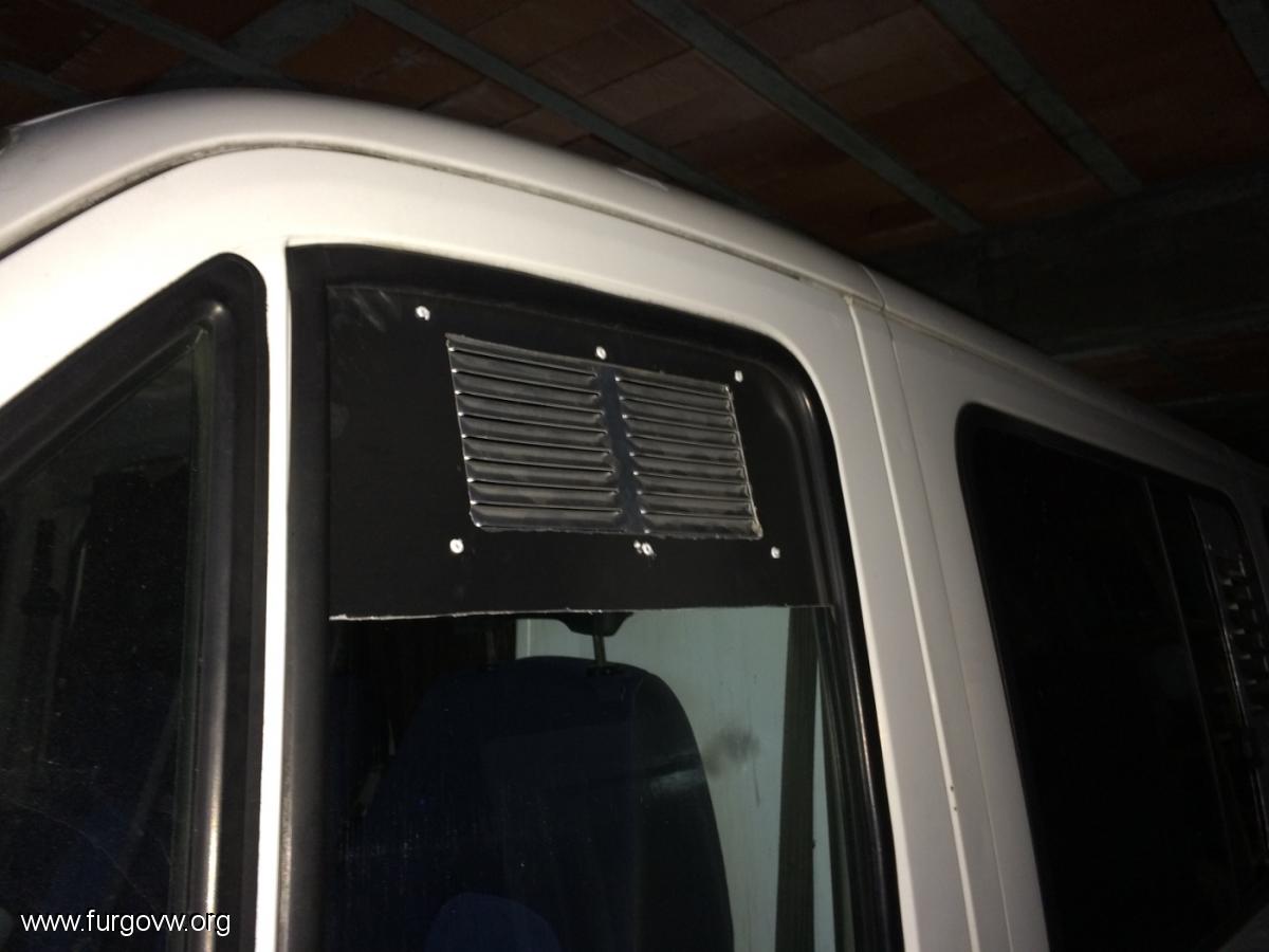

jackblues
ya puedo dormir fresquito  ;D ;D
todavia no se si pintarlos de blanco (como la carroceria) o de negro (mate, como el cristal de las ventanas)
por cierto, aun no les he puesto la mosquitera de 2x2.50 m. que compré en el outlet por la burrada de ... 2€ y que he cortado en trozos a medida para poner en la puerta y los airvent  .meparto .meparto
perroflautero
Yo creo que negro quedan mas discretos. Te han quedado muy bien, seguro que algo de corriente tiene que notarse, y mas ahora con los calores. ¿has pensado en ponerle algun ventilador de PC para forzar un poco? es por darte tarea, por si te aburres ;D
