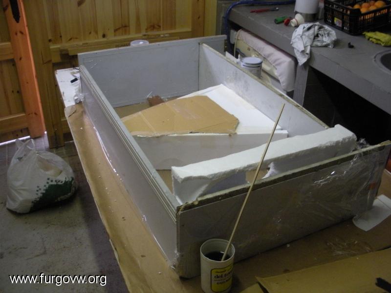

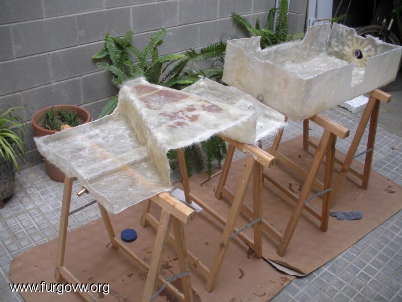

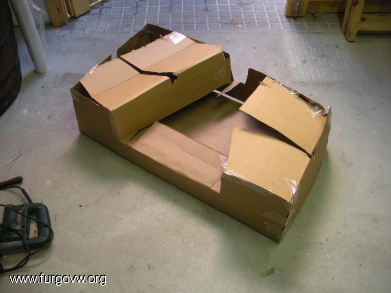

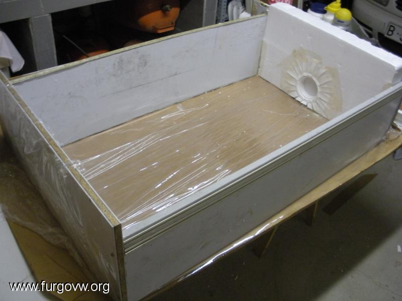

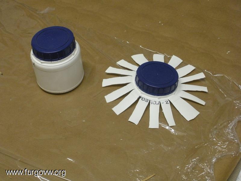

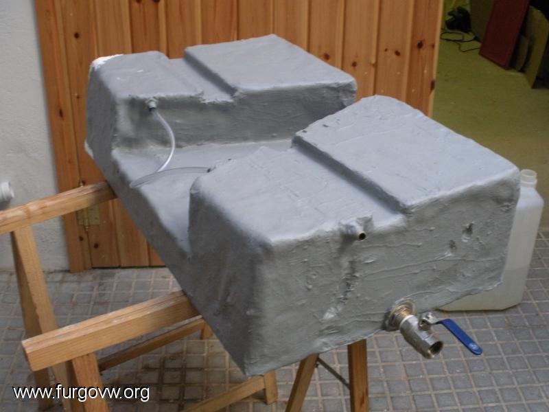

Cita de: furgoraider en Marzo 09, 2009, 22:23:23 pm

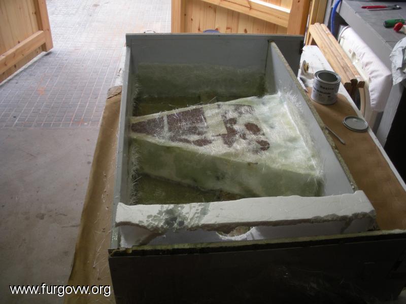

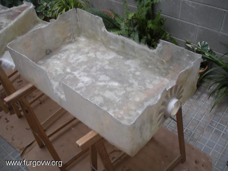

Siguiendo los pasos del maestro Austral   .ereselmejor os pongo unas fotos del deposito que he estado fabricando las ultimas semanas...
La idea es la misma de Austral, pero la tecnica y los resultados distan bastante. De modo que he tenido mas trabajo en solucinoar los problemillas que me ha dado que en la propia contruccion.
Paso primero:
Construir un cutre modelo de carton para presentarlo en los bajos y ver como quedaria
Paso segundo:
De un bote de platico aprovechamos la parte superior para tener un registro en el deposito
Paso tercero:
Con unas maderas aprovechadas contruimos el molde. En mi caso al no tener cera he utilizado plastico transparente de flejar. El resultado es muy bueno ya que la resina no se pega al plastico.
Ahora empezamos a aplicar la fibra y la resina. En mi caso solo tenia fibra de la gruesa, de modo que el acabado ha quedado poco fino.
El proceso ha sido de construir dos partes y luego juntarlas
Luego he puesto el racor para el grifo de vaciado, el de llenado y dos para conectarlos mediante un tubo en la parte superior (por aquello de los vasos comunicantes...)
El mayor problema que tuve es que al no utilizar el rodillo que comenta austral, entre capa y capa de fibra me quedaron muchos poros y burbujas, de modo que cuando hice pruebas de llenado de agua, aquello parecia un colador  .meparto. Entonces como ya se ma havia acabado la resina y no queria comprar mas, se me ocurrio utilizar pintura anti-goteras pero para la parte exterior no funciona ya que si hay un punto que gotea la pintura al ser flexible crea una burbuja y acaba goteando. Asi pues tube que retirar la pintura y volver a meter mas resina en los puntos donde havia fugas. Finalmente parece que funciona, ya lo he utilizado algunos findes y sigue allí. me falta acabar de calcular el volumen pero creo que son mas de 60 litros...
salut!!  ;)
