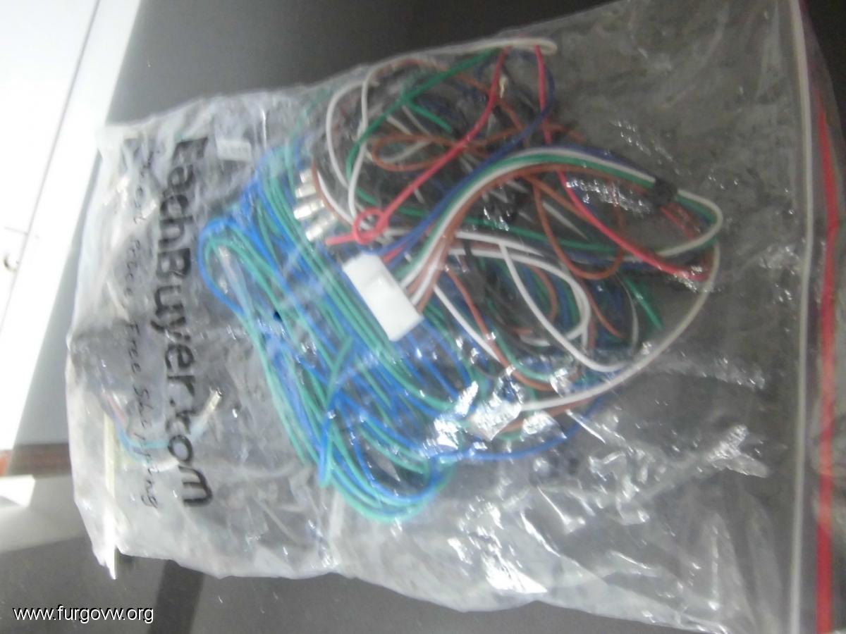

No se yo si el motor de un cierre va a tener fuerza y recorrido para eso, lo mismo tendría que ser con un actuador lineal. En aliexpress los hay de todos los tamaños y fuerza.

este es mi cierre centralizado no lo tengo aqui y tengo solo esta foto porque lo puse en venta

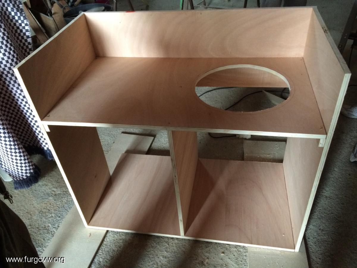

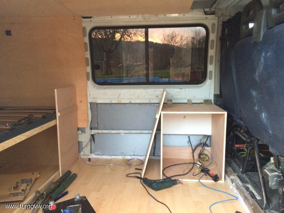

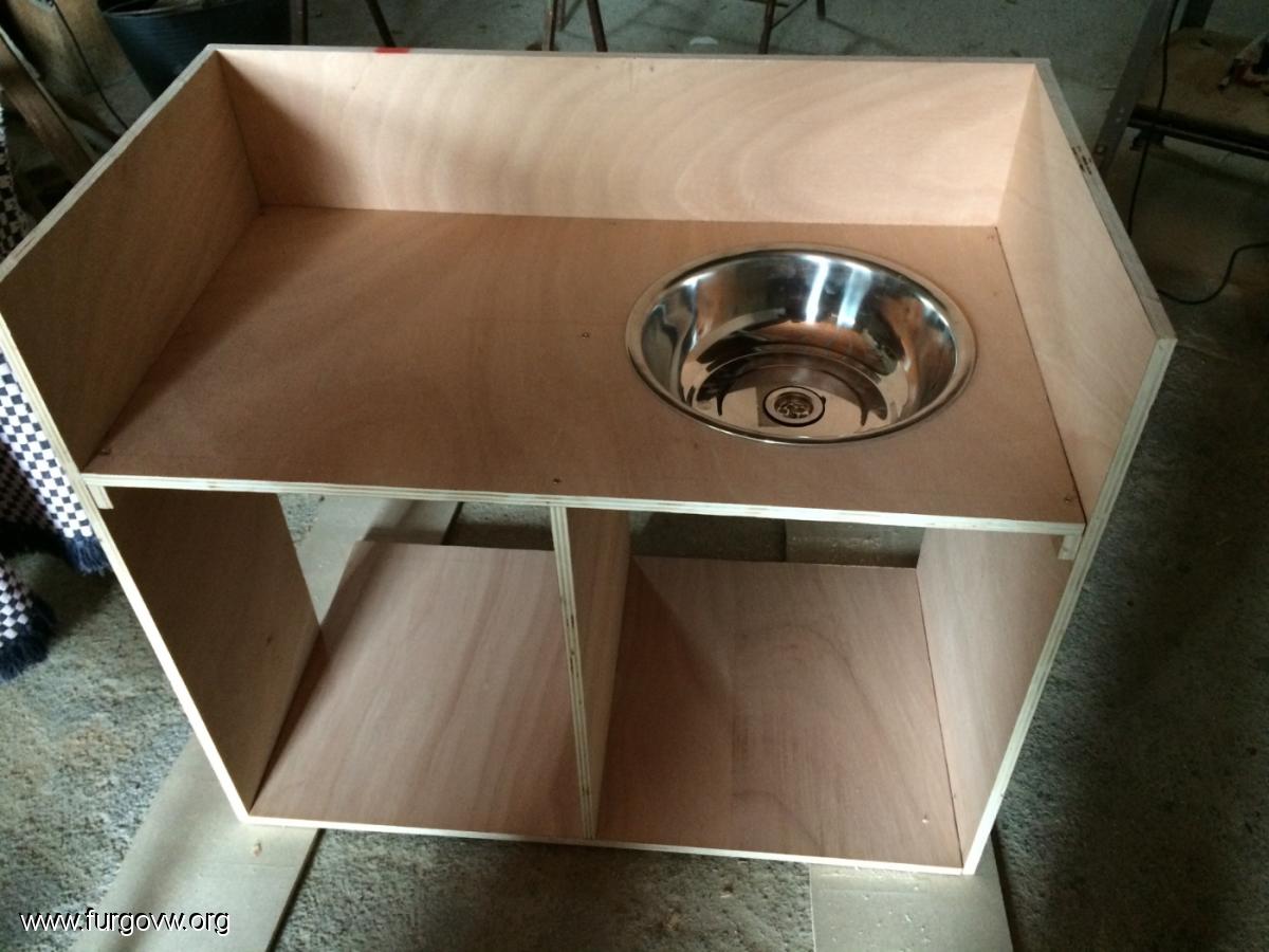

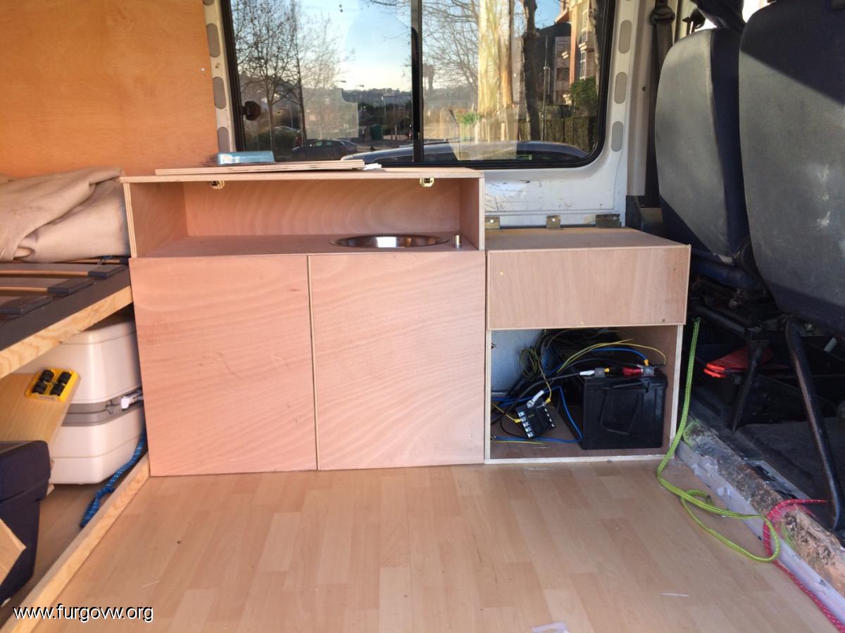

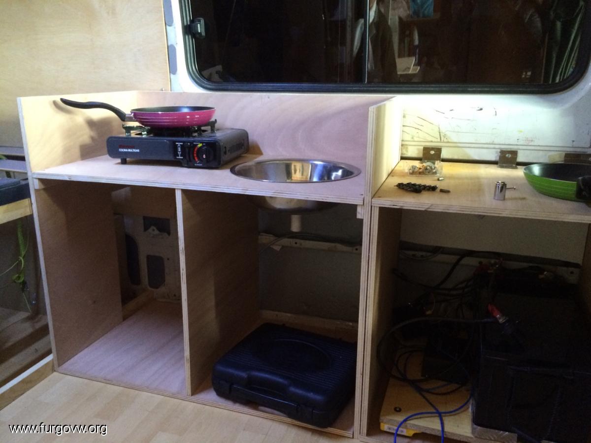

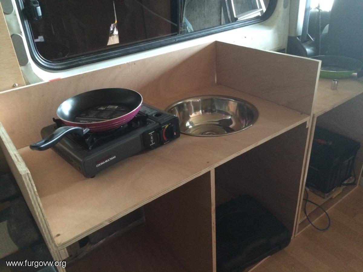

Os presento el mueble casi terminado, en secuencias

En la ultima foto falta la puerta del compartimento de la batería, que la quité para trabajar en esa zona esta tarde. Para terminar el mueble, queda poner el grifo (que será el del kampageiser), la tabla que cierra el fregadero y que va atornillada a la que sube (por la parte interior pondré una tira de Leds con su interruptor), la mesa, que hace libro con la encimera (aun estoy dandole vueltas) y los tiradores pushlock, que vienen de camino con el kampa .
Para rematarlo lo mas seguro es que lo pinte con pintura de carrocero. He visto algunos vídeos en YouTube y quedan de lujo. La parte del dormitorio irá vinilada o empapelada.
Por otro lado me queda poner los depósitos, la bocana del agua y la bajada de grises al depósito... Y a homologar!!

Tengo ganas de ver ese mueble cocina con agua caliente integrada.
El tema pintura es todo preparación porque no hay pinturas milagrosas, mucha lija y jarabe de codo ;D
Si la preparación es perfecta y pintas bien a pistola el acabado no se diferencia de otros materiales. ¿No tienes fresadora? fresar algunos vértices exteriores le da una mejor estética y reduce la pupita cuando caes sobre ellos (y no entramos a porque uno puede caerse dentro de la furgo, pero pasa...)
