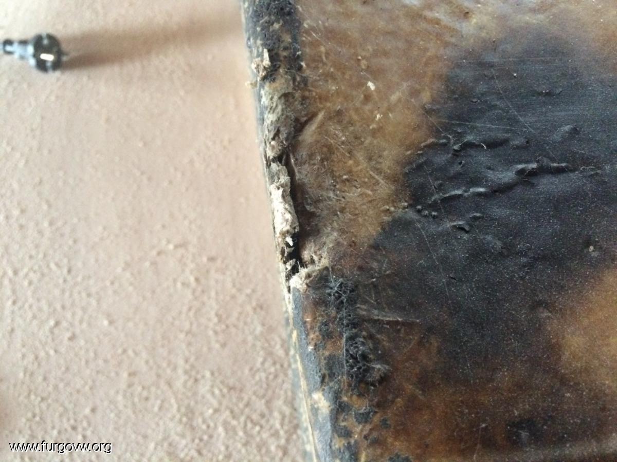

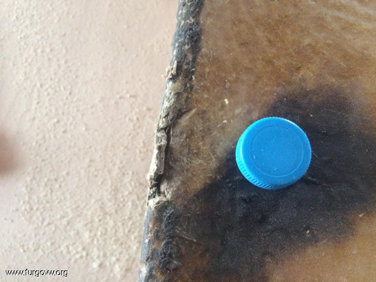

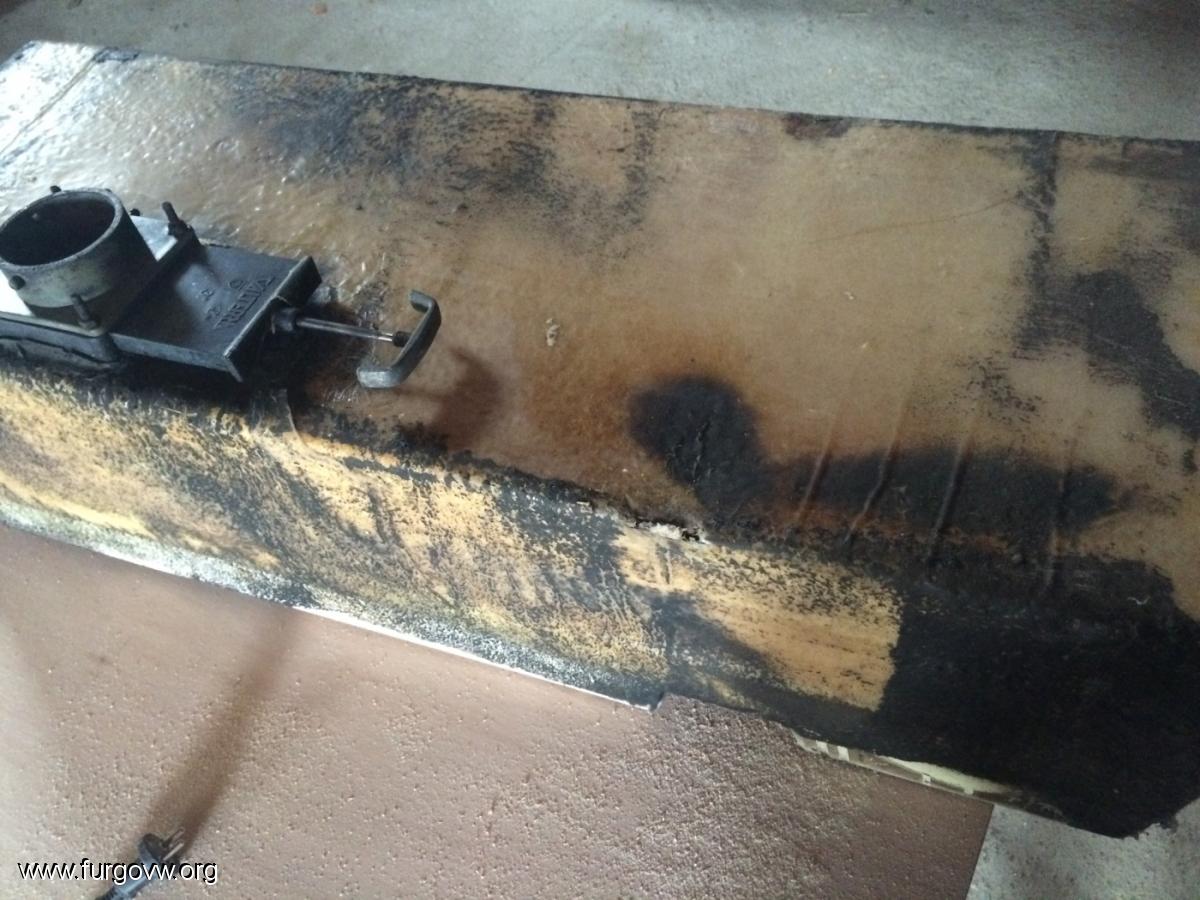

Pregunta: tengo un depósito de grises con un hermoso agujero en una esquina que no debería estar. Como lo puedo arreglar????
brubelmusi
Primero hay que saber que tipo de plastico es y su soldar con pistola de plástico, soldador de estaño si ea muy fino, tb se puede pegar. Si no encuentras solución te puedo hechar una mano por la semana.

Pues parece poliéster... La semana que viene estaré por los madriles, pero gracias por el ofrecimiento. Quizá para el finde o la próxima te avise y vemos que se podría hacer
IRONVAN
Si no consigues soldarlo y el agujero no es una raja que pueda extenderse siempre puedes ponerle un racor tapado.

El agujero está situado justo en la arista de uno de los lados inferiores mas largos. Para que os hagáis una idea es como si una vez colocado en los bajos, hubiese rozado con una piedra o algo. Me lo dieron así y quería aprovecharlo. Mañana le hago unas fotos, que ahora ya esta visible. Cuando me lo dio El anterior dueño de mi furgo no se sabía cual era el color original... Afortunadamente, después de varias horas de karcher y jabón industrial, descubrí que era beige... Y algo de negro  .meparto .meparto .meparto
lober
un amiguete chapista me dijo en su dia que toda pieza de plástico de mas de 5 gramos de peso, tiene que tener en algun sitio grabado el tipo de plástico que es.
investigando un poquito por internete, has de dar con que producto tienes entre las manos, para repararlo con mas confianza, mas que nada

el tapon azul es de una botella de agua de 1,5 litros, para tomar referencia del tamaño del agujerito.
como decia, tiene toda la pinta de ser poliester (fijaos en los pelillos de la fibra de vidrio)
en el lado contrario parece que tambien quiere empezar a romperse.. :-[ :-[

Si, eso es fibra y poliester. No es dificil de reparar. Tienes que pillar fibra y resina, lijar bien todos los cantos y enfibrar con un par de lonas
