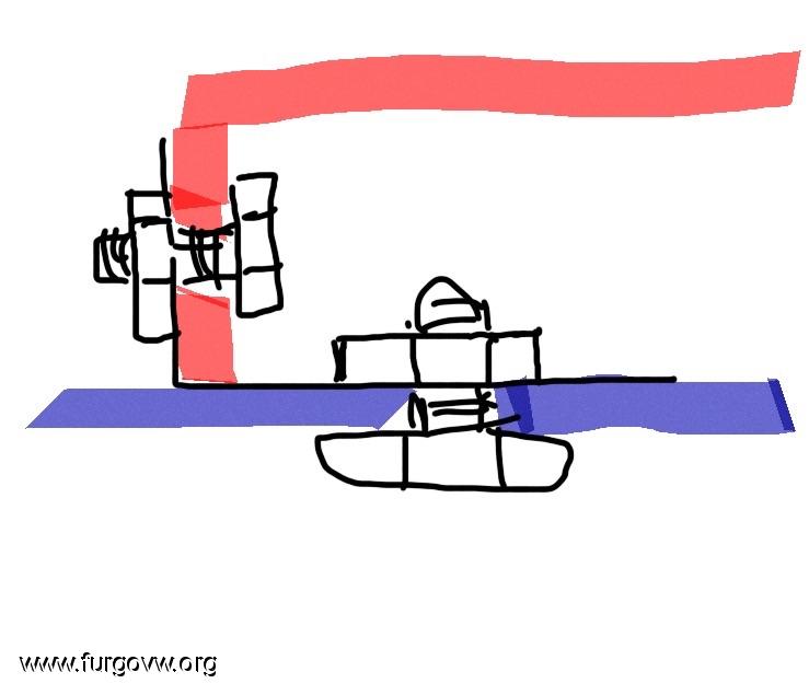

Aquí tenéis el sistema de anclaje. La línea azul es el techo de la furgo y la roja es la placa.
Para colocarlo hay que soldar las tuercas a la escuadra y atornillar primero la placa a la escuadra, después se atornilla todo el conjunto al techo desde dentro de la furgo, poniendo sus arandelas y todo el sika necesario para evitar goteras. Sobra decir que lo primero que hay que hacer es taladrar el techo y que midáis 5 veces antes de taladrar

Desde luego es bastante mas seguro que los anclajes comerciales para placas. Yo para mi instalacion confio en el factor dimensional. Al estar a 2,50m del suelo el chorizo tendria que ir provisto de escalera .meparto

brubelmusi
Cita de: jackblues en Febrero 04, 2015, 15:56:35 pm
Las escuadras están sujetas al techo con un tornillo hexagonal M10x20 que se aprieta desde dentro de la furgo y que rosca en su tuerca, soldada a la escuadra por encima del lado que apoya en el techo. Luego haré un esquema y lo pondré para quien lo quiera utilizar
Edito: creo que no te has fijado bien en la foto de la escuadra. Tiene una tuerca soldada en la que rosca un tornillo M10x20 desde debajo de la placa
A ver, lo más seguro es que no lo aprecie bien en las fotos y te aseguro que no es por molestar,  si no mas bien por evitar males mayores.
Mi duda es que pasa si me subo a la trecho, hago esto
y luego, por ser delicado, meto por detras (entre la pletina y la placa) una hoja de sierra?

manuelcastagnal
si haces eso  yo creoque rompes la placa pero nada mas, la tuerca soldada al canto de la escuadra no se suelta y ademas  refuerza el agarre que hizo al techo. yo creo que ese enganche esta muy bien

jackblues
Cita de: brubelmusi en Febrero 05, 2015, 15:14:00 pm
Ok... Esta claro que si se la quieren llevar lo harán. Pero desde luego, no lo tendrán fácil. Creo que con los soportes "oficiales" es más fácil que te la roben. Además ya puestos, en vez de destornillador y sierra es más rápido y practico una radial y un inverter enchufado a la toma de mechero .meparto .meparto
