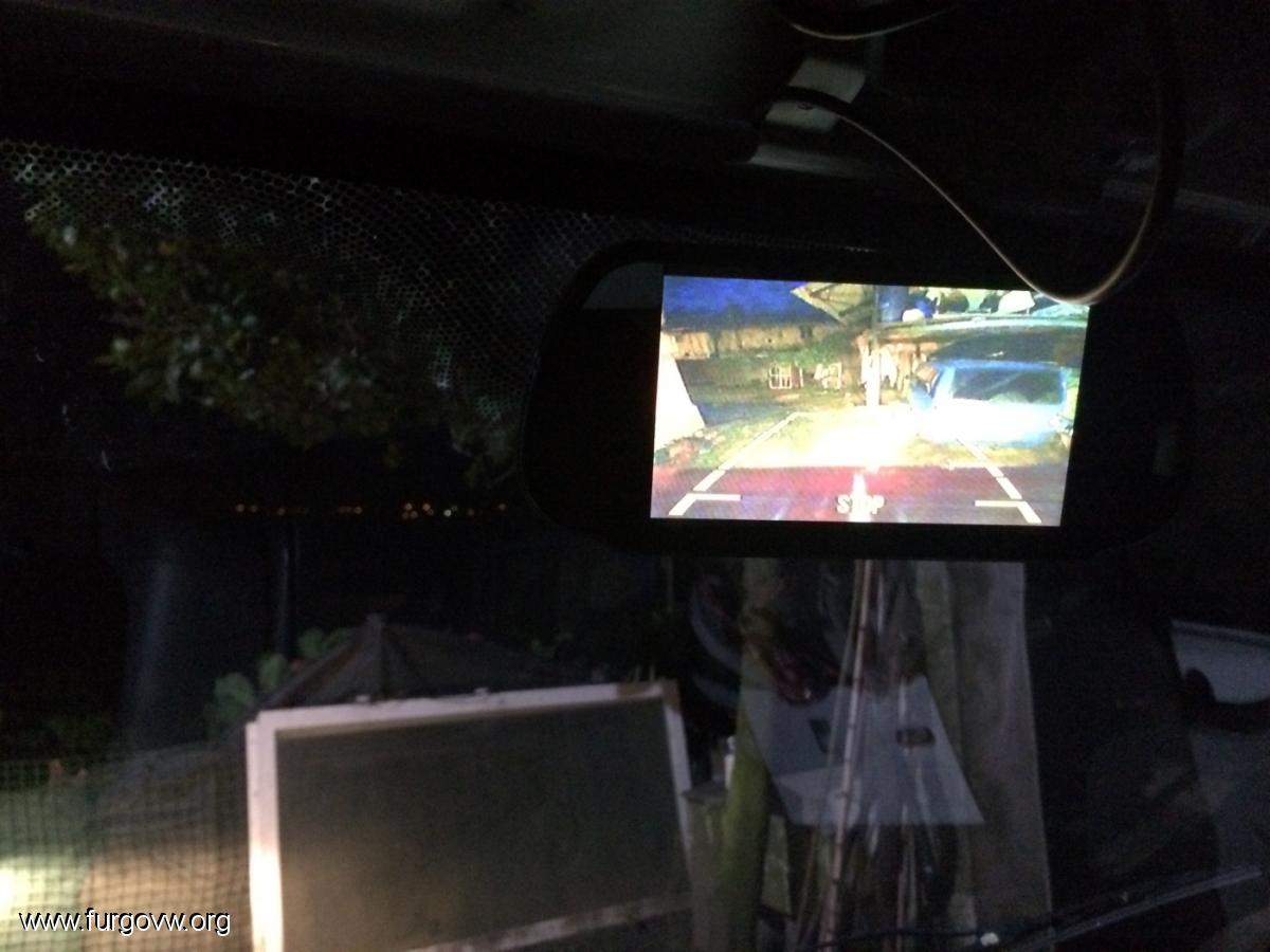

en otro orden de cosas.... por fin instalé (con ayuda de santaia70) el espejo monitor para la camara de marcha atras. esta vez el de 7 pulgadas

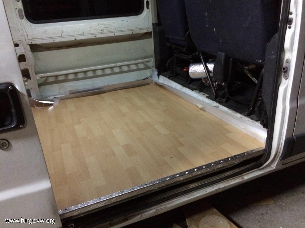

en cuanto a la bateria yo creo que lo mejor sería hacerle una cuna con perfiles de aluminio como los que se ponen (y puse yo)   para cantear los bordes de la tarima en las puertas de la furgo
o como dice manuelcastagnal, con la cinta metalica y unas varillas roscadas, o incluso combinando ambas. tambien habrá que tener en cuenta el sitio donde la quieras emplazar.

Hoy por fin pude volver a  poner el tapizado del techo de la cabina y ya no asusta ver tanto cable por ahí colgando.  .palmas .palmas
Después me lié con el cambio de emplazamiento de la cámara, porque la había puesto encima de la 3ª luz de freno y no veía 1 metro desde la defensa hacia atrás. He tenido algún problemilla de espacio a la hora de ubicarla debajo del piloto y se me hizo tarde, así que lo terminaré en otro momento y pondré las fotos pertinentes
