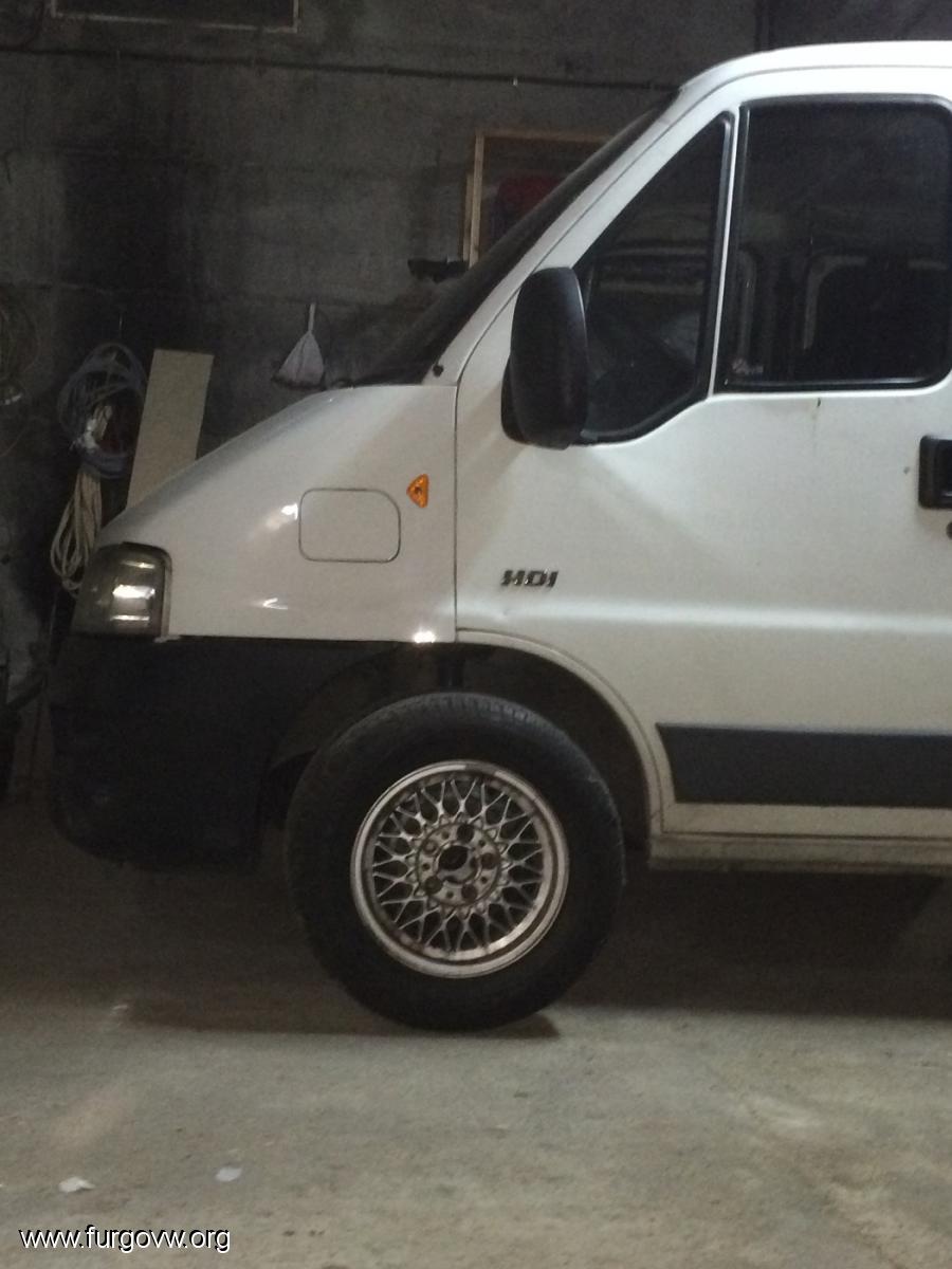

vuelvo al ataque con el tema de las llantas  ;D ;D ;D
esta mañana he ido a la itv (para los de Coruña diré que fuí a Sabon), documentación en mano y le he preguntado si podia ponerle al vehiculo de la documentacion que le daba las llantas de la medida XX x YY ZZ y despues de dejarme solo como unos 20 minutos (se fué a preguntar) me respondió que mientras la llantas sea de la misma medida (como es mi caso), no varie el ancho de via y el neumatico sea de la misma medida o equivalente, puedo  ponerlas sin tener que hacer nada. No obstante, cuando se las vaya a poner, pasaré de nuevo para que me dé un papelito sellado especificandolo por si la GC... y asi evitarme algun disgusto
os recuerdo la llanta que quiero  poner  ;D ;D

Cita de: adric en Enero 03, 2015, 19:15:59 pm
Personalmente no me gusta, pero para gustos ... jajaja
mas que por gustos es por aprovechar los neumaticos, que son equivalentes y estan al 90%  :P
de todas formas, en la foto no luce como deberia porque no estan puestas, sino que las presenté para hacerla. cuando las ponga se verá mucho mejor  ;D
son las BBS que montaba BMW en los serie 5 del 94
