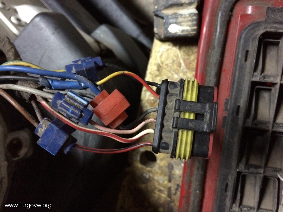

hoy he puesto la camara de marcha atras en su sitio. me cagué en todo cuanto habia para pasar el cable hasta la luz de marcha atras  .loco2 .loco2 .loco2 .loco2 pero al final lo consegui. solo falta conectar los polos... pero he aqui el dilema.... cual es el cable? en la boxer hay una ficha con 6 cables que alimentan el piloto  ??? ??? ???
Borgamfreeman
Suele haber un cable para cada luz mas la masa, mira cual es el que esta conectado a la de marcha atras y sacalo de ese!

Esta es la
Ficha en cuestión en la misma posición en la que encaja
lober
seguramente necesitaras ayuda.. la berlingo si no está en marcha no te da tension a las luces de marcha atrás.
pero vamos, con el piloto quitado, que alguien ponga marcha atrás, y con el tester, busca a quien le llegan los +12V es la manera más facil.
pd. si tienes cogido para la piña del remolque de ahi, intermitente, freno y niebla... solo te queda una opción y masa.. asi que es aún más facil de encontrar.
me la juego por el blanco-rojo. pero no me hagas mucho caso... prueba primero.
si no te arriesgas, no ganas. si no tomas una decisión nunca sabras si te equivocaste. evolucion positiva.

Yo, si tiene conexión para remolque sin marcha atrás, jugaría más por decir el amarillo-rojo, que no tiene "robacables" ...

el rollo es que no tengo tester  :-[ por eso pregunté

gracias Adric, voy a probar ;) (gracias a los dos)

Al final me tiré a la piscina y corté ( parecía un artificiero desactivando una bomba en una peli  .meparto rojo o negro??? .meparto ) empaté el cable para la cámara de marcha atrás y metí otro hilo a la chapa... Pero nah... Cuando hice la prueba ni se inmutó... Por lo menos la luz de marcha atrás alumbra .meparto

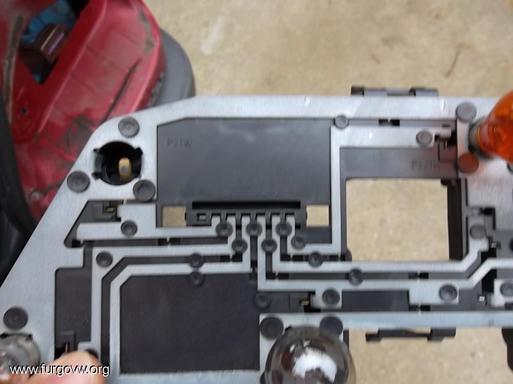

Para saber el cable de forma facil:
1 identifica cual es la lampara
2 sigue la chapa que hace contaco en el centro de la lampara hasta la salida
3 mira la posicion en la que esta la chapa en la salida y es el cable de la misma posicion
Un ejemplo.
La lamprara que falta es la de marcha atras (de un peugeot 306), al seguir la chapa que hace contacto en el centro veo que sale en el segundo lugar contando por la izquierda (el primero esta vacio), giro el portalamparas y ya se que cable es
