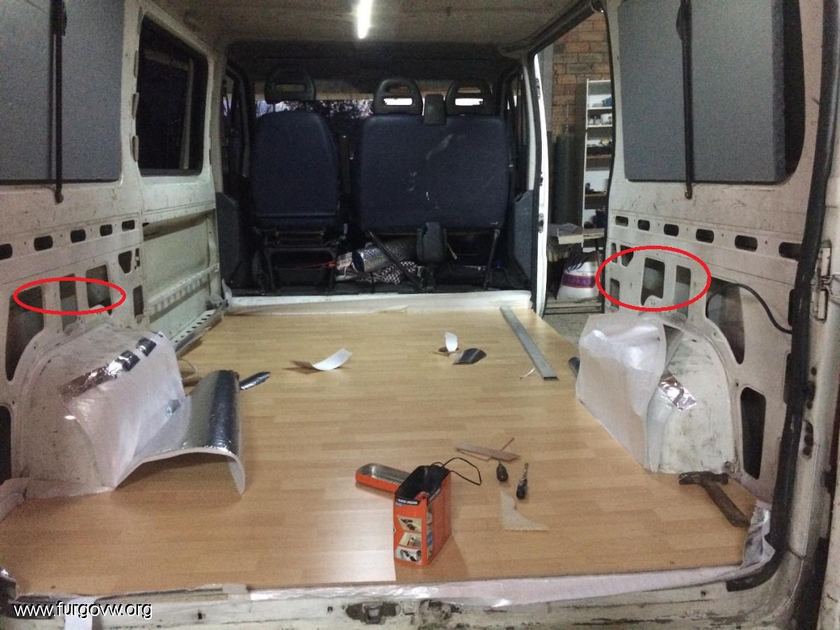

Cita de: jackblues en Noviembre 13, 2014, 00:44:13 am
y ya puestos a plantear dudas y adelantandome al trabajo que aun tengo por delante... como hariais para aislar desde la puerta corredera hacia atras viendo como es mi furgo en la foto?el material que tengo ahora es polestireno estruido de 3cms (el que se ve cegando las ventanas traseras  .meparto .meparto)  y el sobrante de aislar la tarima (unos 10m2)
evidentemente antes de  nada quiero/tengo que meter el macarron para la electricidad antes de aislar
me autocito para retomar una duda anterior ilustrandola con una nueva foto
habeis cortado la chapa que aparece dentro de los circulos rojos antes de aislar??? en ninguna de las que he visto hay esa chapa, solo los pasos de rueda  ??? ???
perroflautero
Yo no las cortaria, me parece que son refuerzos y posiblemente afecte a la rigidez de la carroceria. Cuando vaya a aislar la mia la idea es meter lana de roca en bolsas por esos huecos hasta llenarlos, pero no soy nada partidario de cortar.
jackblues
Cita de: perroflautero en Noviembre 19, 2014, 23:48:02 pm
lo pregunto porque en otras furgos no tienen esa chapa..... y no sabia si era porque la habian cortado. crees que tu sistema de la lana de roca embolsada será mas efectivo que el poliestireno?
perroflautero
No se si sera mas efectivo pero es posible rellenar mejor sin dejar huecos, con algo rigido no veo como ponerlo bien.

pues habra que ingeniarselas para meter el aislante por los huecos   :-\
adric
Cita de: jackblues en Noviembre 20, 2014, 02:01:23 am
  .meparto ese es el problema que tengo yo ahora....  .meparto .meparto
Trocitos y tetris ... como hice yo ...
Sí, un auténtico coñazo ...
Luego, para evitar que el vaho que generamos al respirar de noche llegue a la chapa por el interior, o al menos llegue el mínimo posible, yo he forrado por encima de eso con el típico foam (poliestileno espumado) de 3mm, aunque yo lo he puesto doble, o sea, que puedes ponerlo de 5mm, que también lo hay ...

igual es un poco animalada mi idea, pero bueno, cuando estas perdido la locura solo es otra opcion.
que tal quedaría ese hueco aislado con espuma de poliuretano? aisla, y además evita tambien que llegue la condensación de vapores a la chapa.
