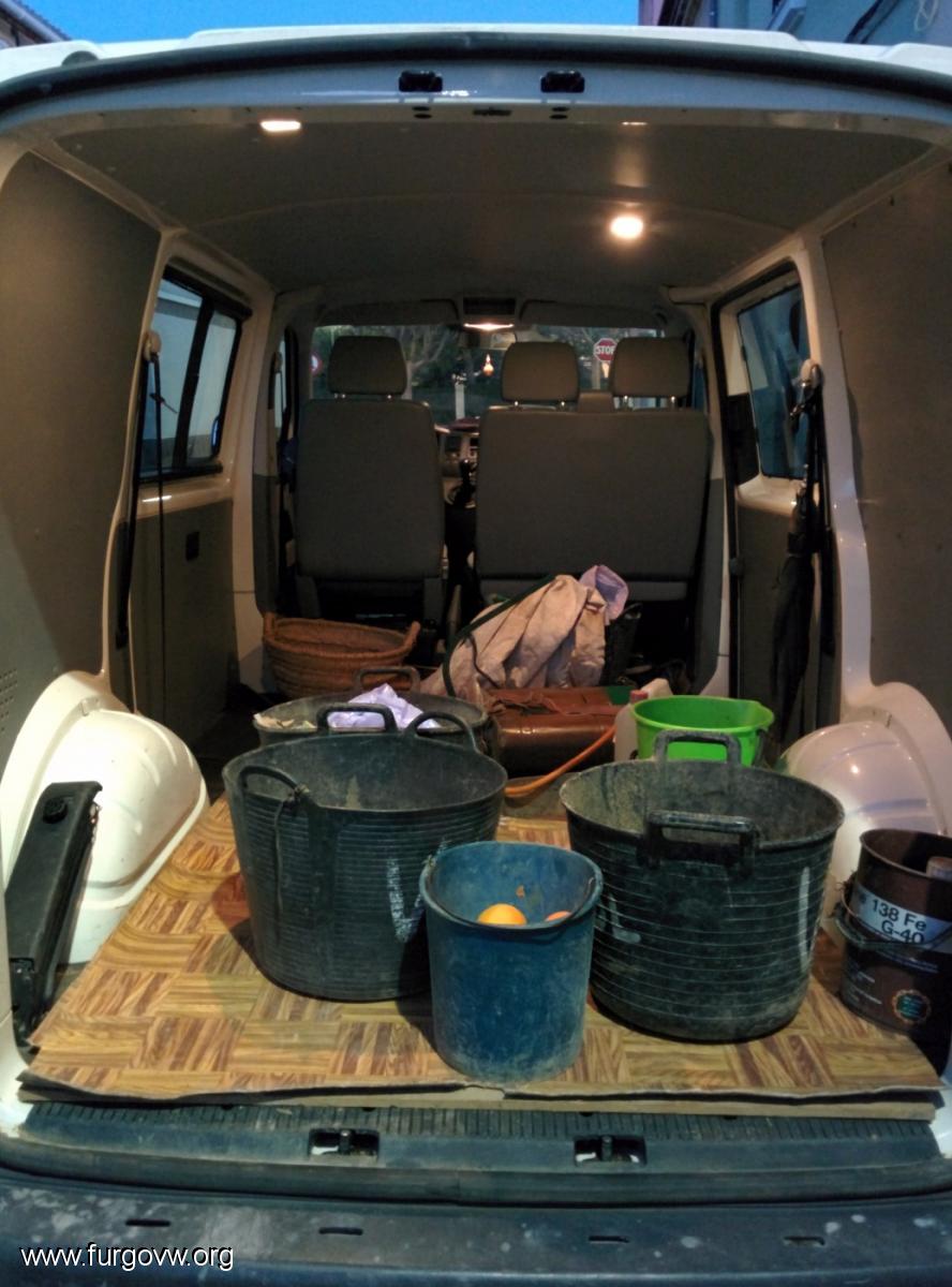

Aquí os dejo una foto que ilustra bastante bien el estado en que la recogimos...
Tras meses y meses de limpieza, ya que estudiamos los dos y tenemos algún fin de semana para poder echarle mano, empezaba a quedar limpita y bien!

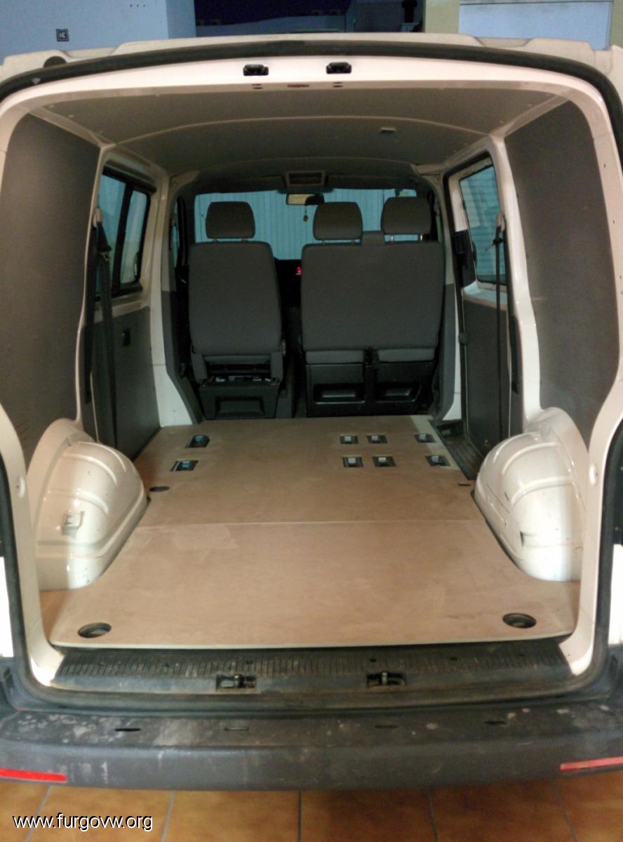

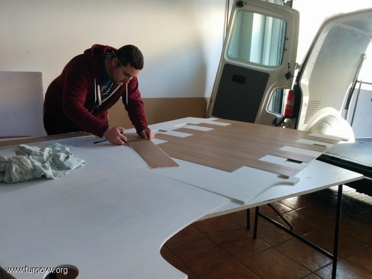

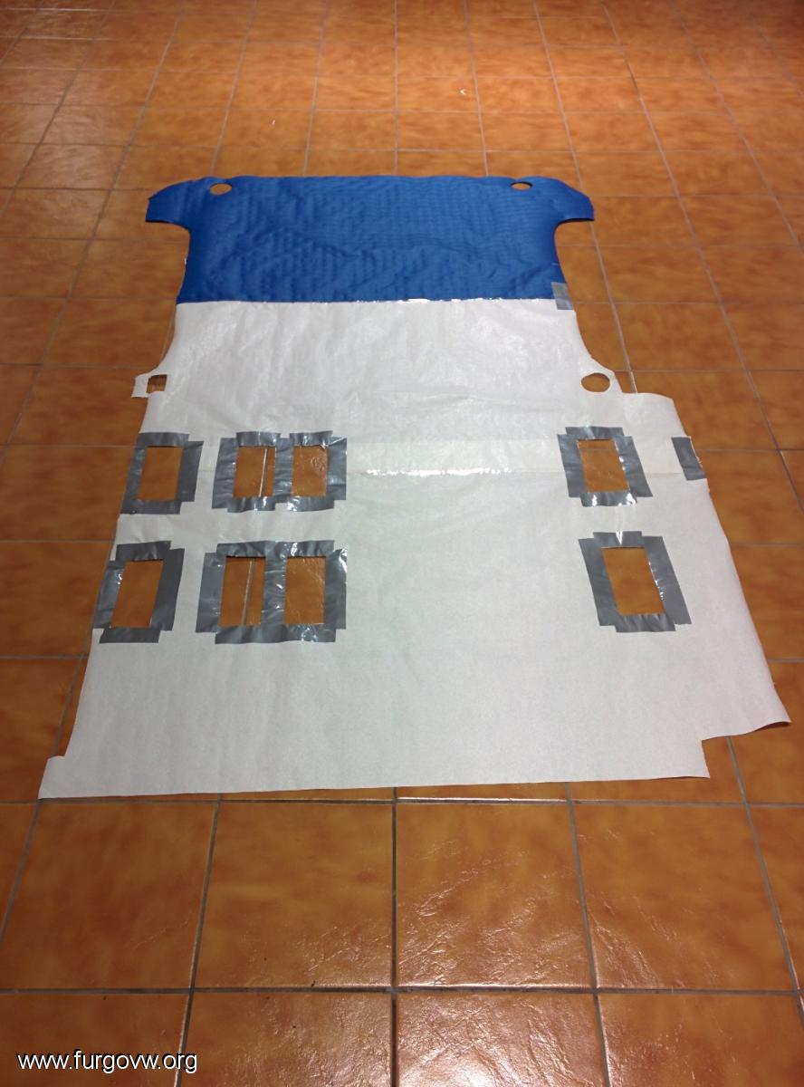

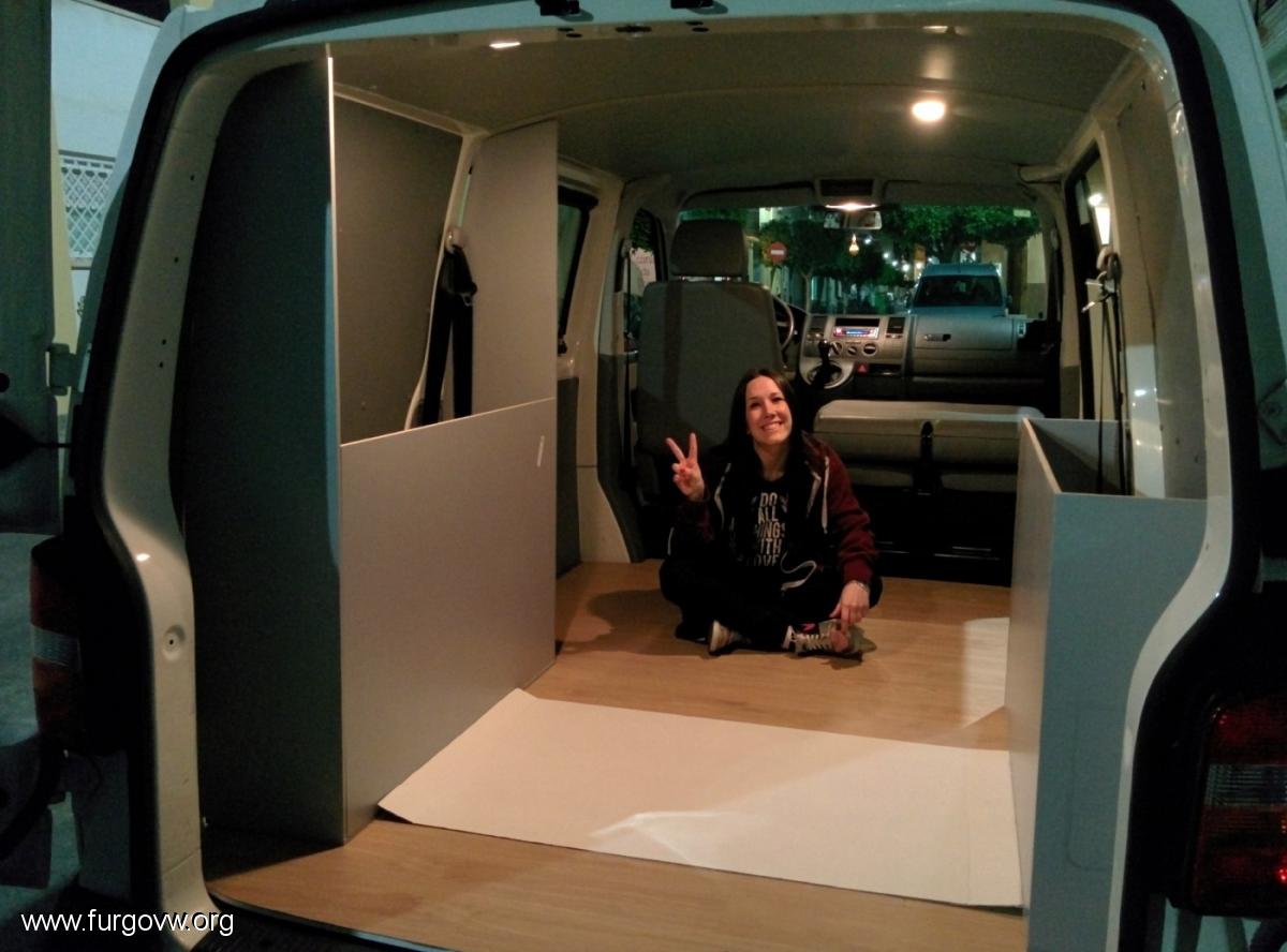

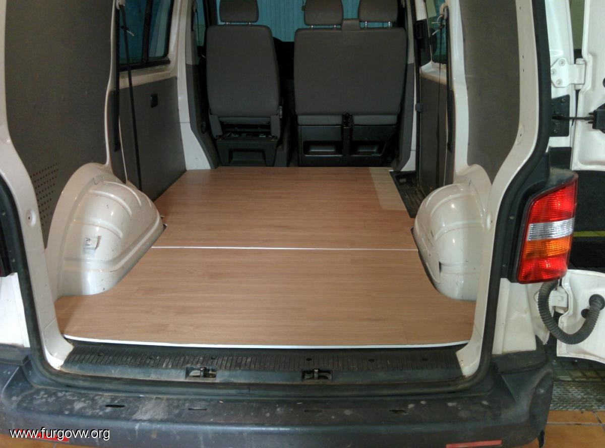

El primer paso fué hacer una plantilla en papel de todo el suelo, para cortar a medida un tablero de dm de 11mm de grosor. Tengo que dar las gracias a un buen amigo que solamente me cobró lo que valía el tablero de dm... Aquí van algunas fotillos del proceso.

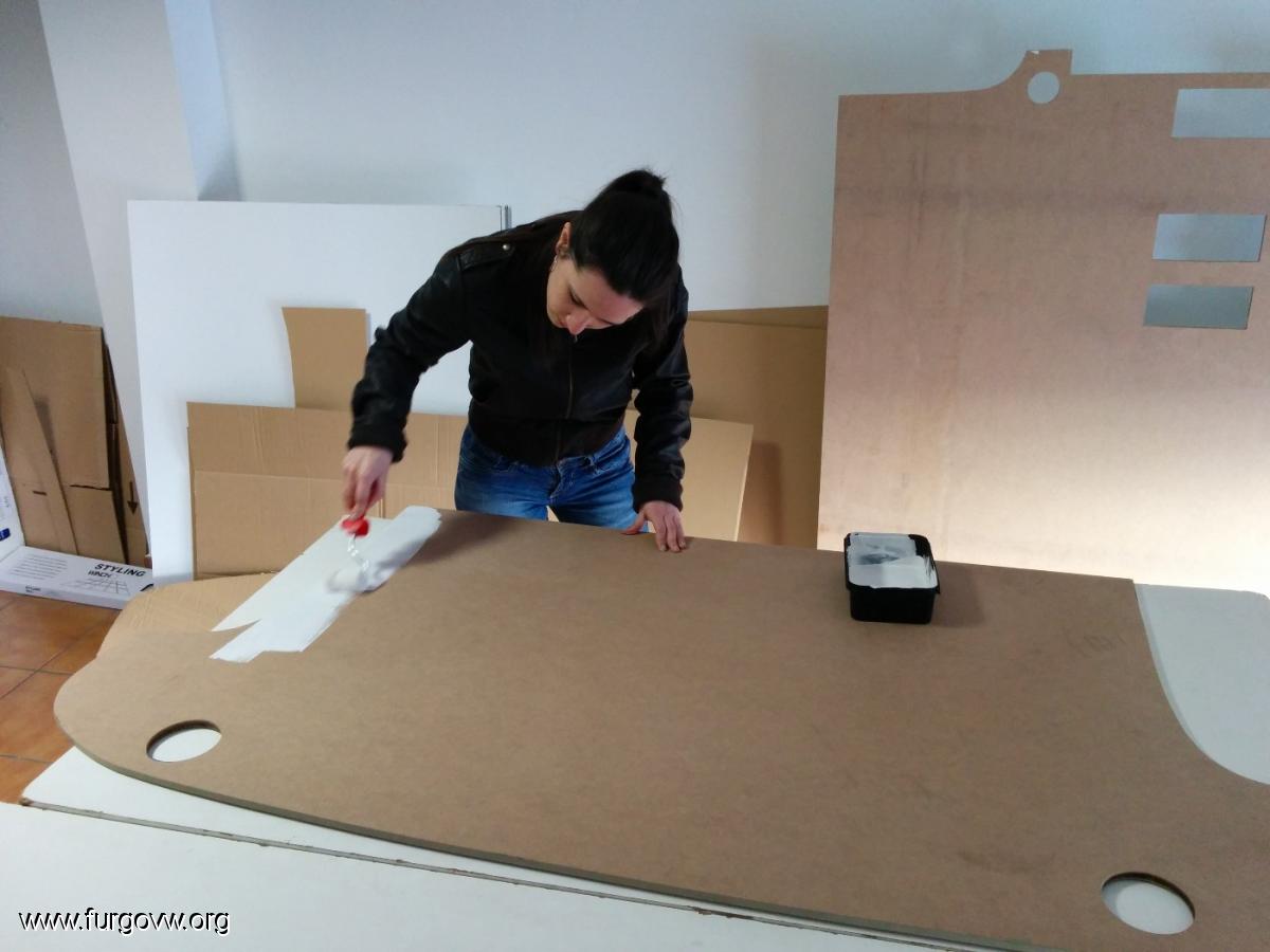

Una vez terminado el tablero, compramos imprimación especial para maderas y le dimos una pasadita, para después poder ponerle encima suelo vinílico autoadesivo comprado en Leroy Merlín, ni el más barato, ni el más caro.

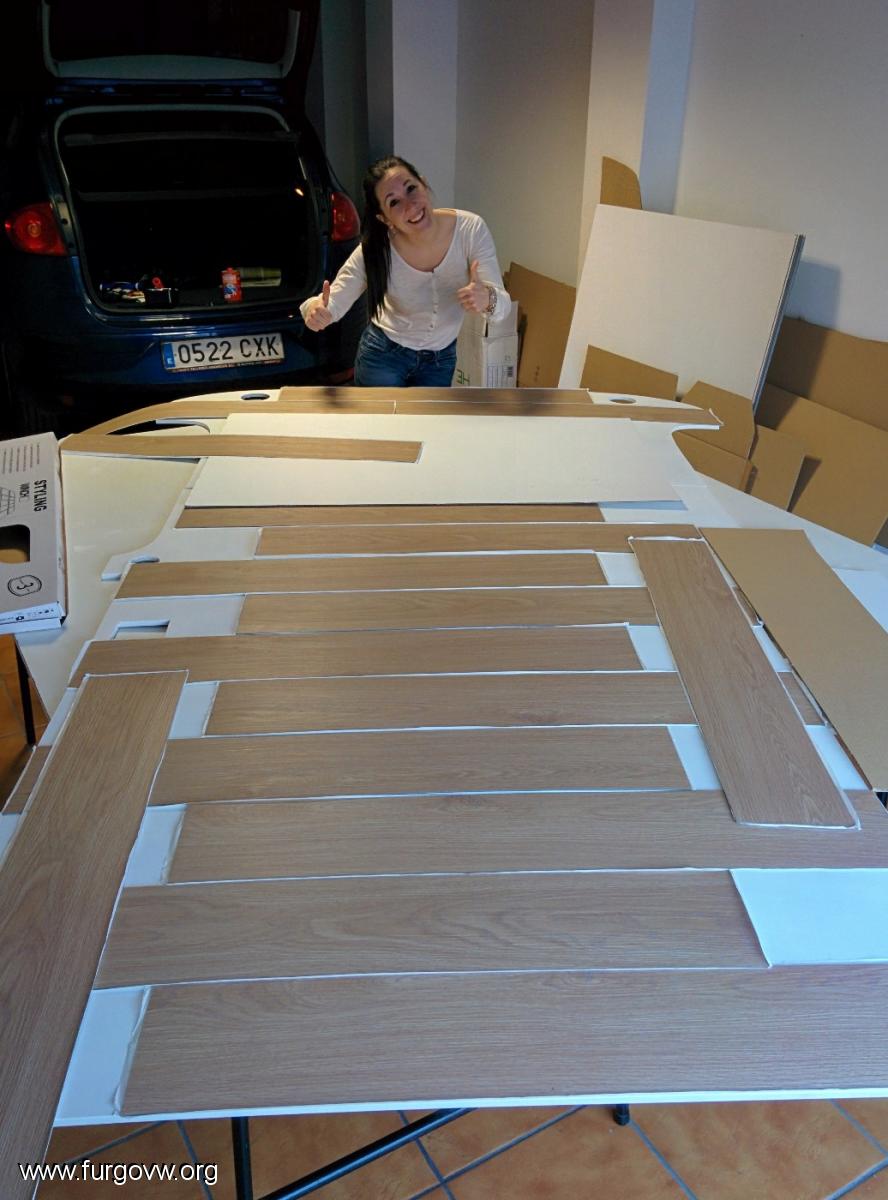

Y por fin, después de horas de curro mirando cual era la mejor forma de distribuir las láminas, encontramos la mejor solución con el menor gasto de láminas, y aquí está el resultado final!!

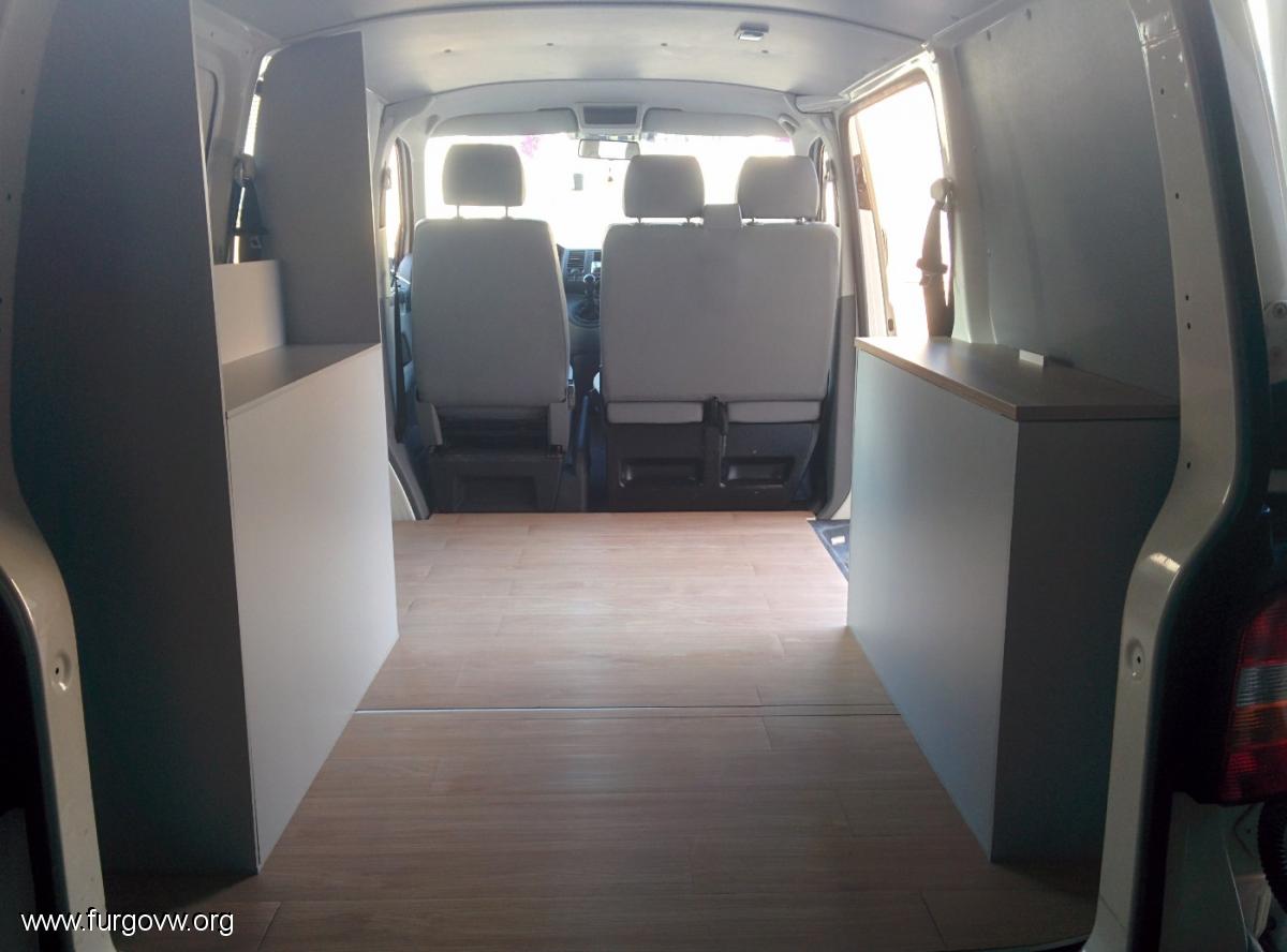

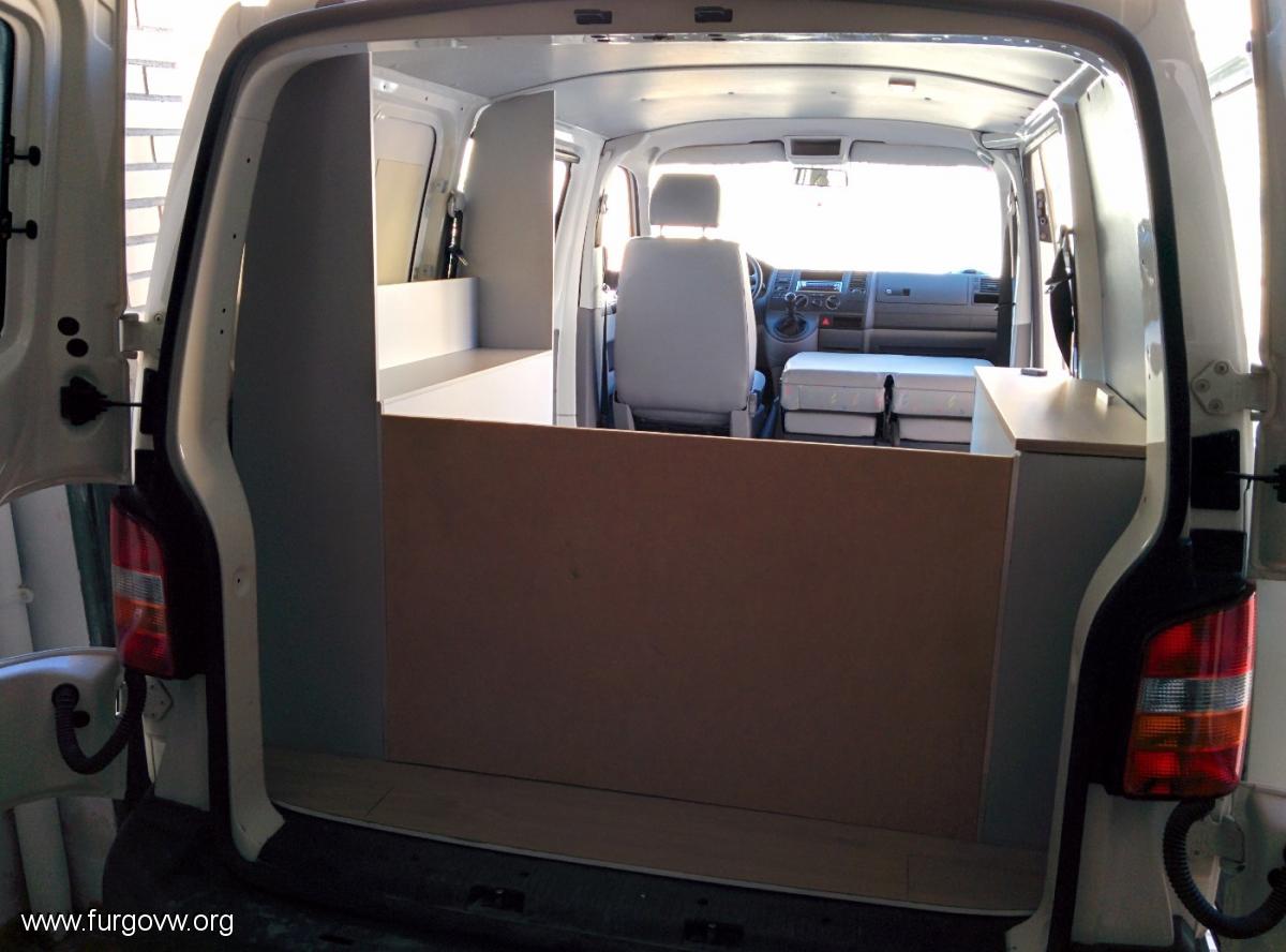

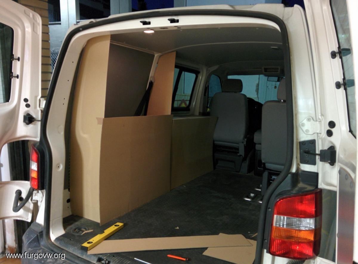

Acto seguido empezamos con el tema de las plantillas para los muebles, que la verdad es que nos dieron algún que otro dolor de cabeza... Pero nada que no se cure con la recompensa final de verla terminada.

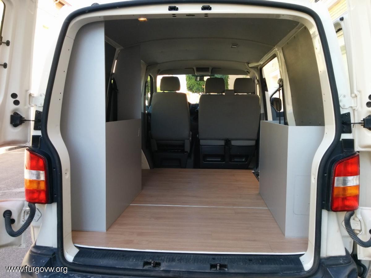

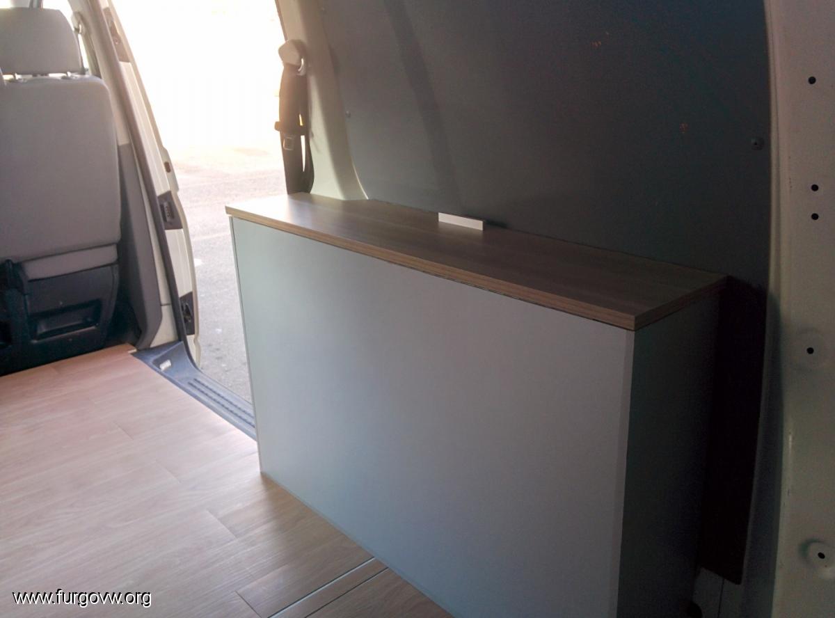

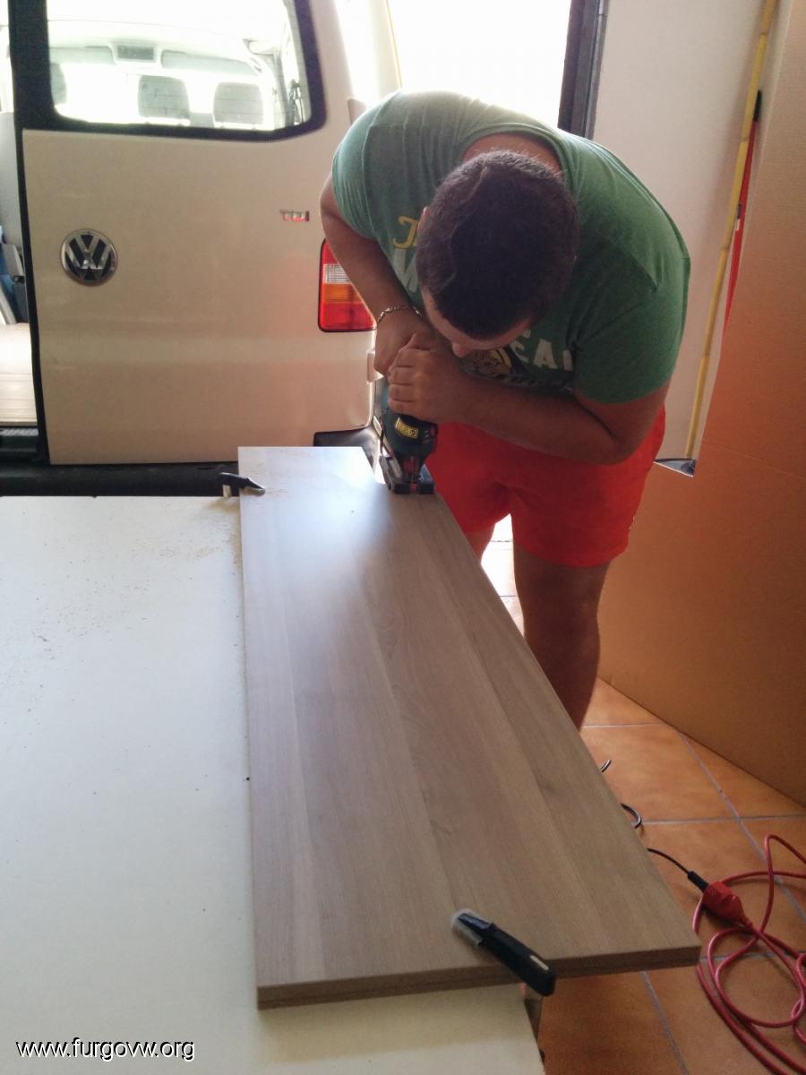

Una vez teniamos todas las plantillas claras, medimos todas las piezas, y a cortar y montar se dijo. Tablero de melamina de 11 mm de grosor, acabado gris plata.

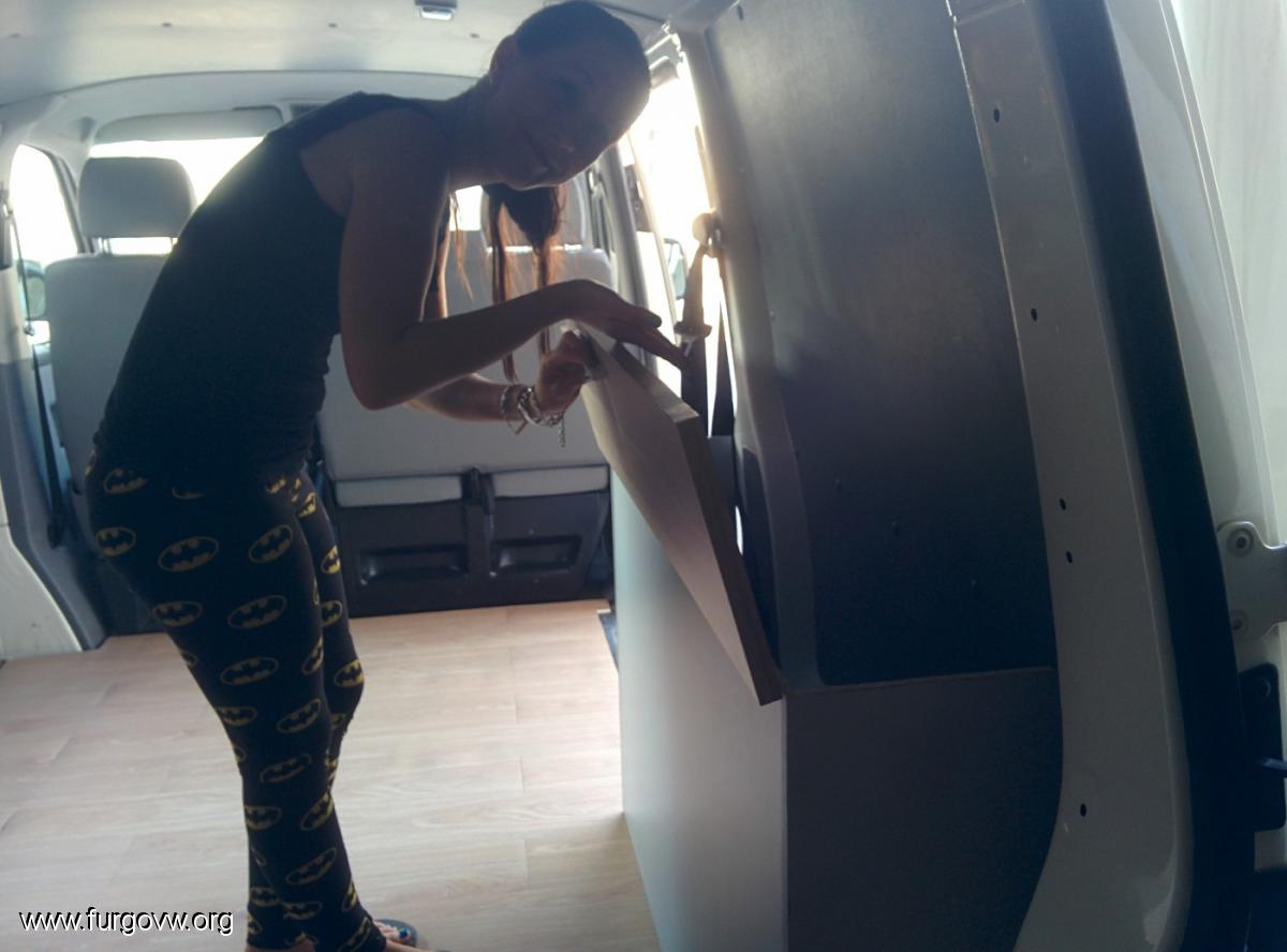

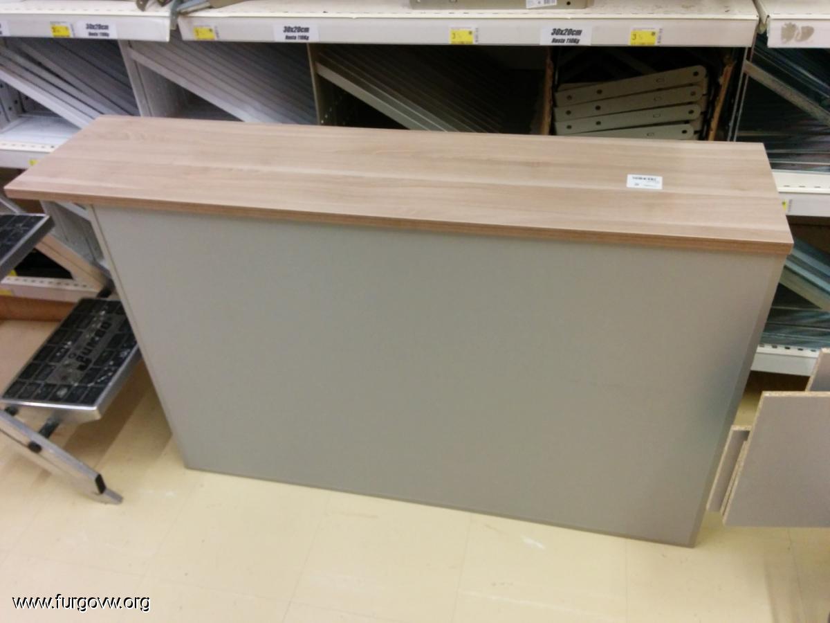

Para el arcón del lado de la puerta lateral, decidimos ponerle una tapa bonita, y encontramos una en Leroy que combinaba a la perfección con el suelo.
Y otra vez a cortar, cantear y atornillar...

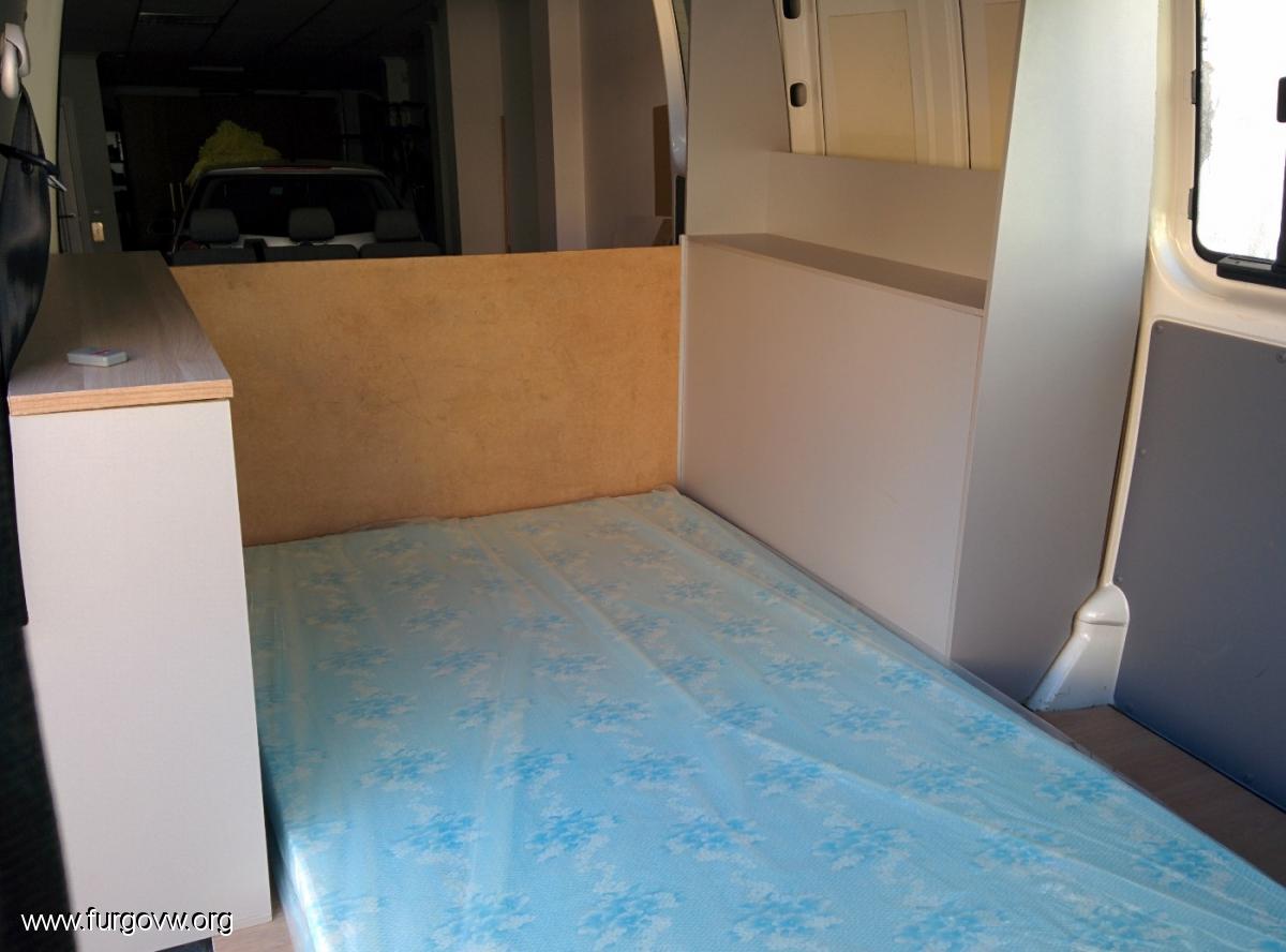

El mueble alto, que todavía está por acabar, y el mueble arcón, van sujetos, mediante tensores al chasis, pero para mayor seguridad le pusimos un trozo de dm que nos sobró a modo de travesa, para que no muevan nada lateralmente, le pusimos una guía de aluminio a cada mueble y se desliza de arriba a abajo encajando perfectamente.

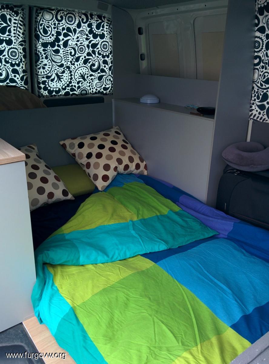

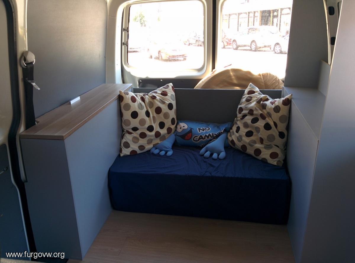

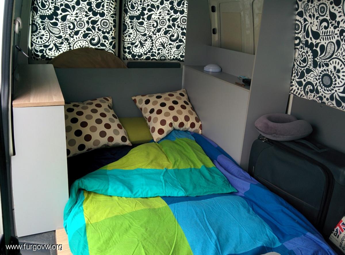

Ya remantando la faena, compramos un colchon de espuma de 30kg/cm3 de densidad y a medida, 110x185 (casi casi medida King Size .meparto). Lo que hicimos fue cortar la espuma (con un cuchillo para cortar pan) en tres trozos iguales.

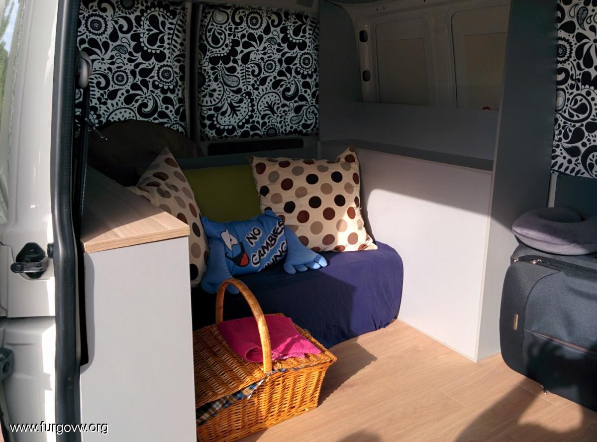

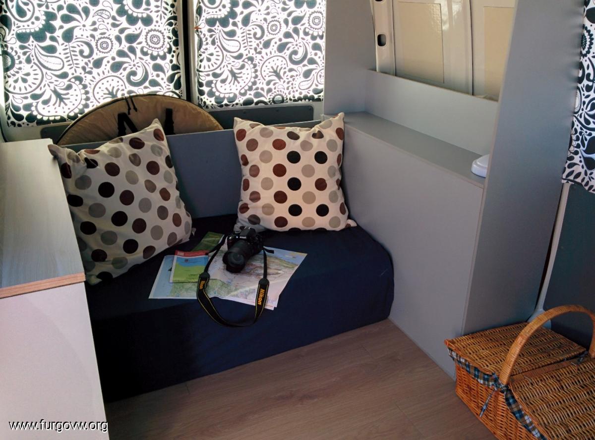

Con unas funditas chulas de cojín, una sabana bajera para el sofá y unas cortinas baratas del Ikea, nos montamos nuestra Fifi a nuestro gusto. Os dejo más fotillos de la susodicha terminada.

Una cosilla... ¿cómo habéis puesto las cortinas? Yo necesito poner unas y no sabemos que hacer... nuevas valen un pastón...

El tema de las cortinas, estuvimos pensando en poner guia para colgarlas, pero al final optamos por lo fácil, tiras de velcro cosidas a la tela, y la otra parte pegada a la chapa de la furgo con cinta de doble cara, la verdad es que van de lujo, y nos costaron 13 euros en el Ikea!!

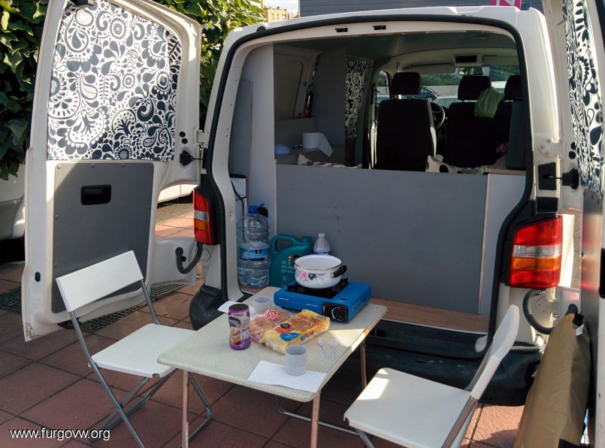

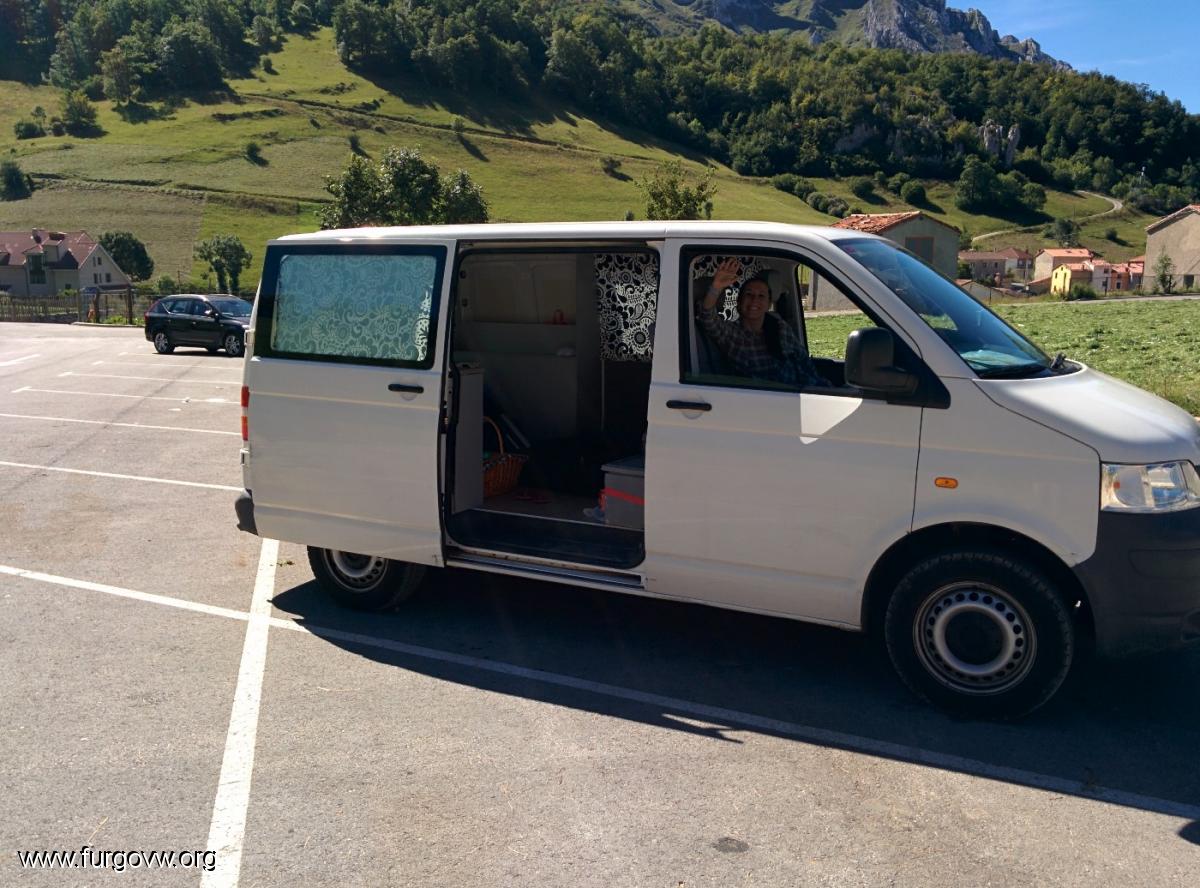

De fuera con las cortinas puestas las únicas son estas dos, tengo que decir que hace unos días me instalaron lámina solar  .palmas .palmas

Pues alicias, las compramos en Ikea al corte, hicimos las plantillas de las ventanas (con papel de mantel  .meparto .meparto) y luego pasar la plantilla y recortar, eso sí nos ayudaron a repuntar los bordes y repuntar el velcro a la tela, pero en cuestión de dos días las teníamos hechas, y los resultados son geniales por 13 euretes!!

Queda ya atrás como estaba de como esta ahora!! Si, los muebles son de quita y pon son en realidad tres módulos, el del armario alto, el del baúl y la madera transversal de detrás. Los dos muebles van asegurados a los anclajes que lleva el suelo de goma (las argollas) y el mueble alto, le quito el paleado y lo aseguro con cinchas a los nervios de la chapa que quedan a la vista. No se si me he explicado bien  ???
Por último la madera transversal lo que hace es impedir que los muebles se muevan, se mete por arriba con unas guías de aluminio y queda meten!
No llevo nada homologado ya que un compi de la ITV me dijo que al ser un modelo Kombi y no llevar ni instalación eléctrica, ni agua, ni gas no hay que homologar como proyecto. Por último me comentó que siempre que todos los muebles vayan bien sujetos y no haya peligro de desplazamiento en marcha no hay ningún problema!
