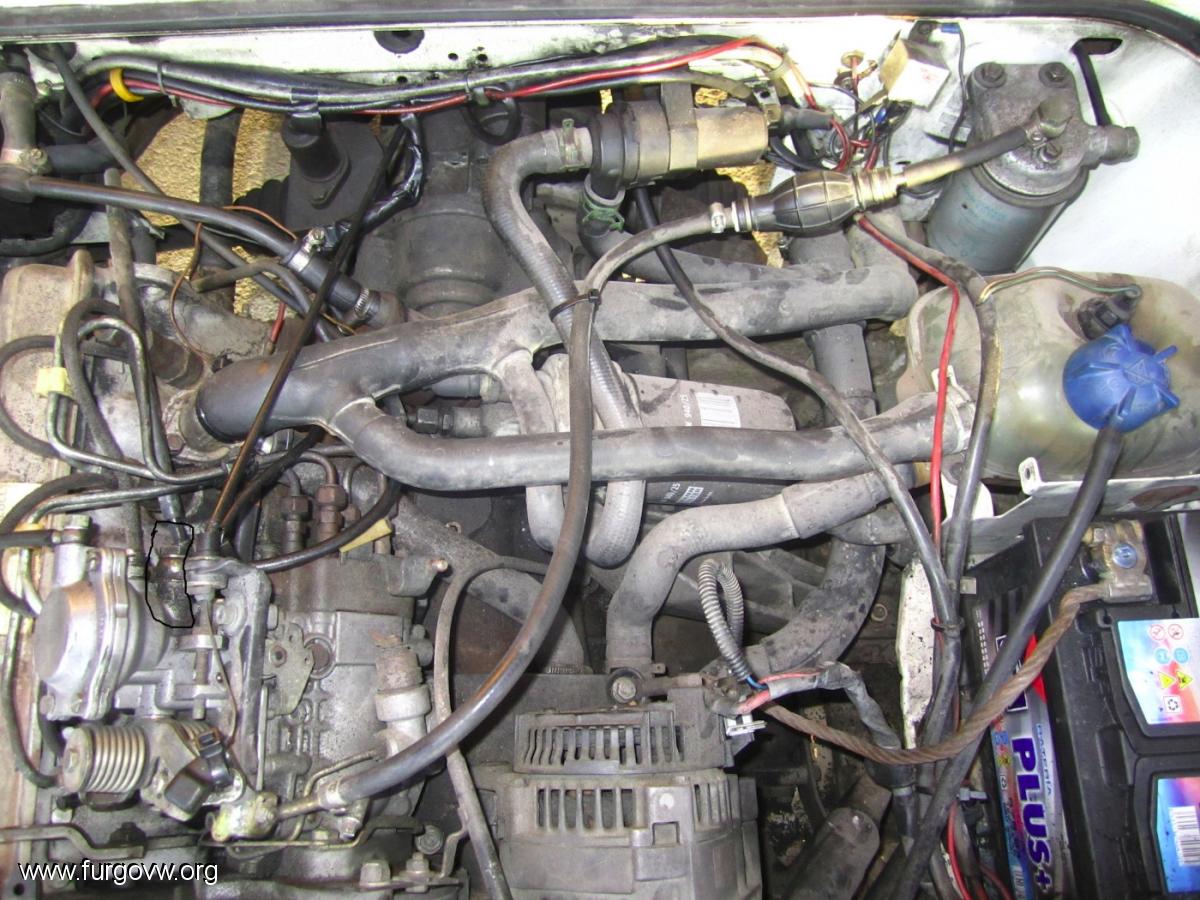

haizkolari
Octubre 02, 2014, 00:13:51 am #5 Ultima modificación: Octubre 02, 2014, 00:22:37 am por haizkolari
te subo la foto del motor a ver si alguien adivina dónde está el posible problema  ;D
MapsJuggler
Señorxs,duda aclarada.toco reapretar todos los manguitos  y uniones.
Aparte el rele de los calentadores trabajaba a medias asi que en realidad arranacaba en frio de ahi el humo.gracias a todxs por vuestra ayuda y aportes
