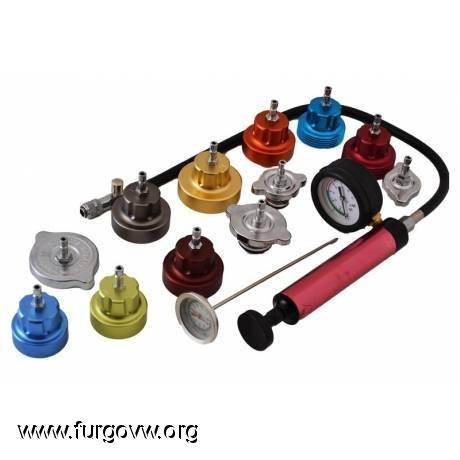

La forma facil de verlo es meter el comprobador en el tapon, arrancas, dejas que se caliente y si la aguja pasa de la presion a la franja roja es que la culata esta jodida o su junta.
Ves a un taller y que metan el comprobador que tardas 2 minutos!
