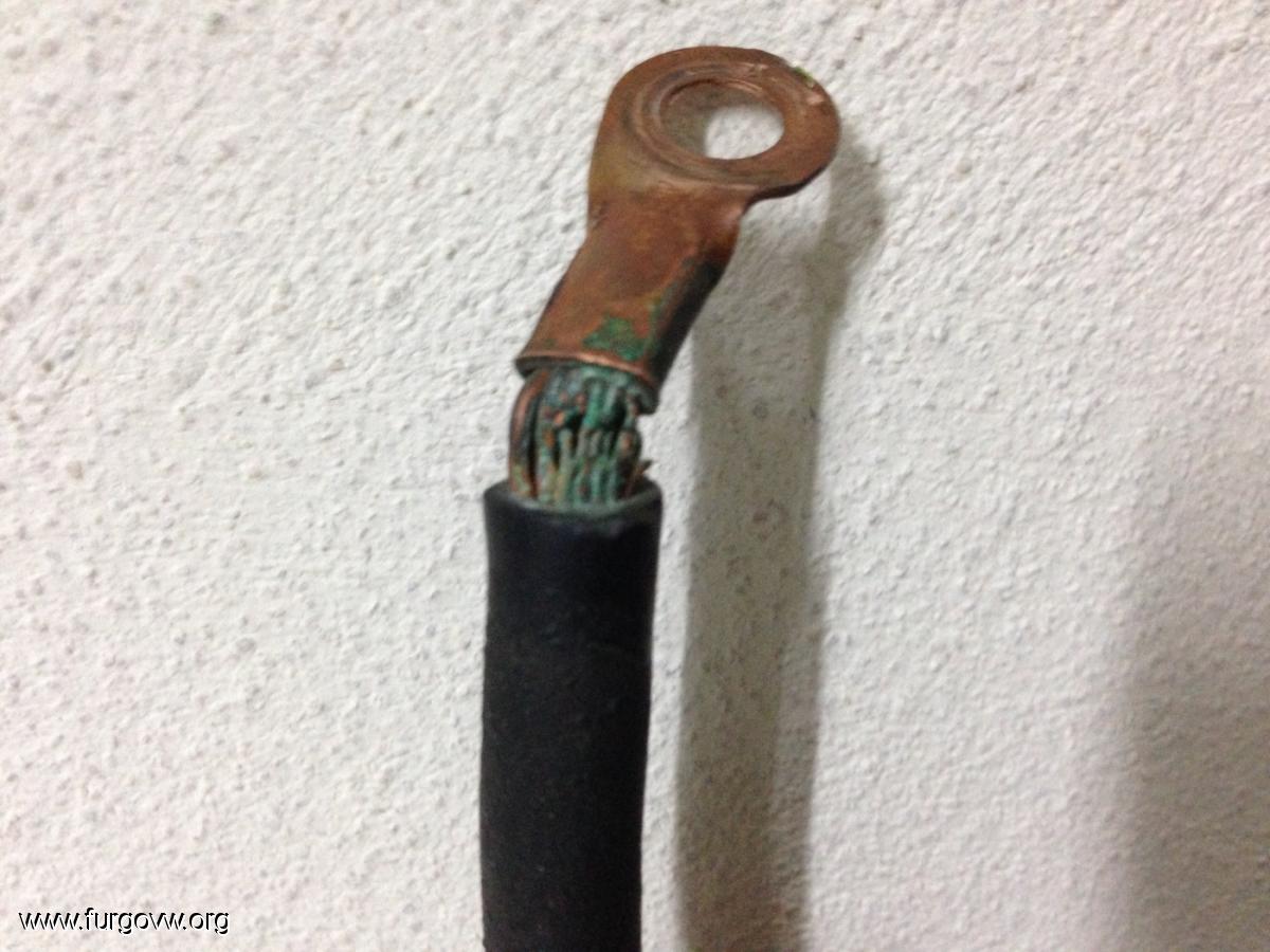

Despues de revisar como 10 veces las masas y los cables que alimentan el motor de arranque lo unico que he visto mal ha sido este cable (el que alimenta el motor de arranque).
Estaba oxidado con el verde ese que coje el cobre tanto por la parte del borne de la bateria como el borne del motor de arranque ,ademas en la parte del borne del motor de arranque 1/3 parte de la seccion del cable estaba rota.
Lo curioso es que comprobando el cable da continuidad,podria ser igual que no le llegaran los amperios suficientes como para mover el motor de arranque?
Le he cambiado el borne positivo tambien ya que como he tenido que ir a comprar el cable ya de  paso lo he comprado tambien.
Cambiandole el cable a arrancado a la primera.

DRWAGEN
efectivamente estaba sulfatado y roto.ese es el problema,no le des mas vueltas.
DRWAGEN
efectivamente estaba roto y sulfatado.ese es el problema,no le des mas vueltas
