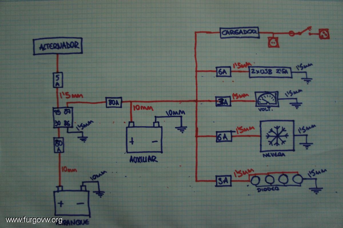

Abril 06, 2016, 14:32:53 pm #122 Ultima modificación: Abril 06, 2016, 21:28:21 pm por Stunab
Hola compañeros.
Me había quedado parado el diseño de la instalación de la batería auxiliar y me estoy poniendo otra vez con el asunto. El tema es que me gustaría conectar las luces de cortesía a la 2ª batería y así ahorrarme tener que meter leds extra, pero me interesa que tb sigan conectadas a la batería principal por si quito/desconecto la batería auxiliar si voy a estar tiempo sin usarla. ¿como tendría que hacer para que al conectar las luces a las 2 baterías no queden conectadas la una con la otra, llegaría con instalar diodos en las lineas o directamente no hay problema en que estén conectadas?¿o realmente quizás no me interese desconectar la 2ª batería aunque no la use durante una temporada?No se si tenerla conectada sin hacer uso de ella acorta mucho su vida útil.
Para refrescaros la memoria la instalación seria más o menos esta pero sin la linea del dioder. No tengáis en cuenta las secciones y fusibles, solo el esquema de distribución.

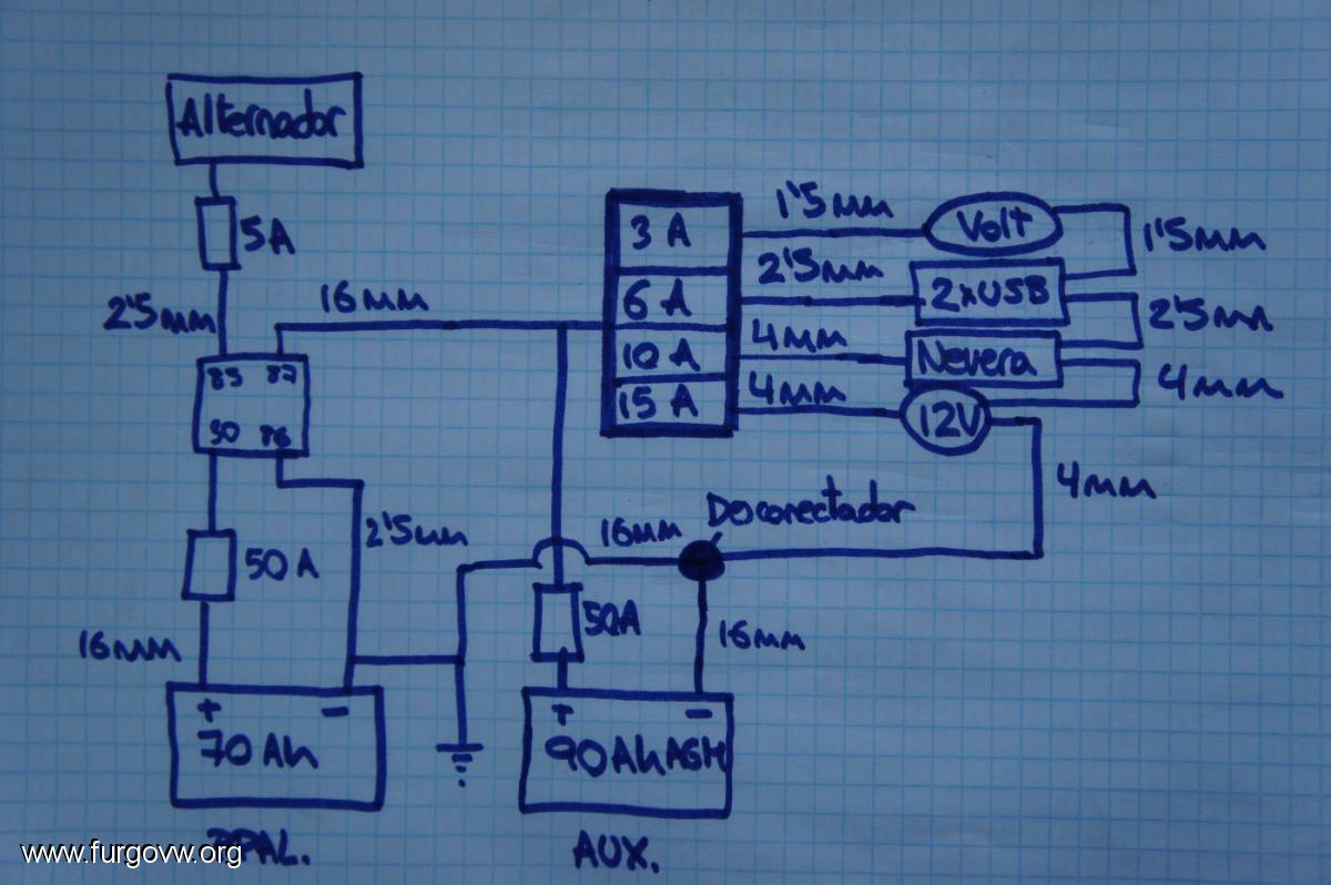

Agosto 31, 2016, 21:03:00 pm #123 Ultima modificación: Agosto 31, 2016, 23:17:55 pm por Stunab
Hola de nuevo,
Olvidando mi anterior mensaje y con todo el material reunido para instalar la batería auxiliar, he diseñado la instalación de la siguiente manera:
¿Os parece correcta la elección de la sección de los cables y los fusibles?¿es suficiente la sección del cable de masa que sale de la toma de 12v o sería mejor poner cable de 6mm? La nevera es la FR-40.

¿Nadie se anima a echarle un vistazo al esquema y darme su opinión? ;)
jallacru
Sí que nos animamos, lo que pasa es que estamos de vacaciones y ni el ordenador nos miramos.
De todas maneras, tengo que decirte que deberías hacer los esquemas "en modo real" . . .  no un esquema de principio. . .  . . . cada cable y cada conexión desde donde sea que sale. . . . porque sinó puedo decirte bien a algo y luego lo conectes de forma diferente y aunque sigas el esquema, hacerlo con cable o lugar diferente . . .
Caso uno. . .  el desconectador. . . de la forma que está pintado no se sabe qué desconecta de qué. . . falta precisión en el esquema. .  . . . hay tres cables. . . yo, personalmente desconozco un desconectador que aisle tres cables entre sí. . .  alguno va a quedar conectado y ha de saberse.. . . igual mentalmente tú ya lo sabes perfectamente, pero el esquema es impreciso y no puedo decirte OK.. . . desc onectas el 16 de 16, o desconectas el 4 ???
Caso dos. . . del borne 87 sales con cable de 16. . . ¿vas con 16 hasta el bloque de fusibles. .  o vas al fusible  ? o haces una unión en el aire?
Caso tres. . .  Ya no pones luces?
Caso cuatro. . . anteriormente te comenté que el voltímetro debe ir lo más pegado a la batería. . . aquí lo conexionas después de pasar por  múltiples bornas. . . . carecerá de precisión ( aunque el propio voltímetro ya es muy impreciso para saber la carga de la batería)
Caso cinco. . . empalmas al aire 16 con 2'5. . . ya sé que no los empalmarás en el aire. . .por tanto haz el esquema correcto y "real"
Caso seis. . . Cable de 16 entre batería y fusible. .  ¿ es que hay mucho cable?. . . porque "ese fusible" debe estar sobre la batería "para proteger el cable"  . .  Ya sé que me dirás que el fusible lo pones "muy cerca de la batería". . .pero en el esquema "no lo parece"

Stunab
Hola de nuevo.
Subo otra vez el esquema de la instalación, esta vez más aproximado a la realidad.
Os comento:
- La furgo es una T4 y las baterías están colocadas la principal de 70Ah en el motor y la secundaria de 90 Ah AGM bajo el asiento del conductor.
- El relé está situado junto a la batería ppal.
- Los fusibles de las baterías están en los bornes.
- Los cables los pase del vano motor a debajo del asiento por un pasacables y por el carril que hay bajo la moqueta. Los del vano motor están protegidos por tubo corrugado.
- Los consumibles están conectados a una caja de fusibles situada junto a la batería aux., excepto el voltimetro que va directo a los bornes con fusible aéreo. Aunque en el esquema el cable que va a la caja de fusibles es casi el más largo en realidad sera de unos 20cm.
- Las uniones de cables en los bornes de las baterías se hacen mediante tornillos de m≥6
- El desconector esta a la salida del negativo de la batería secundaria y desconecta esta del - de la principal.
- Al final no pongo luces. Las del habitáculo son led y me permiten bastante tiempo de uso sin problemas de arranque. En caso de necesidad tengo un pequeño farol con toma de 12v que podría enchufar en la toma auxiliar.
- La nevera es la FR-40
-Todas las uniones se hacen mediante el conector que le corresponda (faston o arandela) y se aíslan con termorretractil.
Espero dar así suficientes datos. ¿Que os parece la elección de fusibles y sección de cableado? ¿Alguna cosa que deba cambiar?
Cualquier cosa que no quede definida comentádmelo y lo aclararé. Se que la electricidad es un tema peliagudo y da respeto aconsejar sobre el, dejo constancia que soy el único responsable de cualquier problema en la instalación  :P. Por lo de pronto tengo un par de extintores en la furgo y si finalmente llevo a cabo esta instalación comprobare la temperatura del cableado durante los primeros usos, aunque entiendo que los fusibles elegidos protegen suficientemente las lineas.
¡Saudos!
jallacru
Parece bien. . . al final has hecho una instalación sencilla. . . .   el cable de 16 entre bat. y caja de fusibles podría ser de 6mm como lo es por el lado del negativo, pero está bien.

Cita de: jallacru en Septiembre 07, 2016, 16:57:20 pm
Si, la instalación es sencillita, suficiente para tener la neverita y poder cargar los teléfonos, tampoco somos de estar parados mucho en el mismo sitio. Quizás más adelante la mejore con panel solar, pero por el momento nos llega con esto. El cable de 16 entre bat y fusibles lo puse así porque la caja tiene más salidas y quizás más adelante le añada alguna cosa y así ya estoy cubierto, seguramente sea excesivo aún así pero ya lo tenía en casa. Estos días montare todo que ya tengo el material en casa así que ya os contare.
