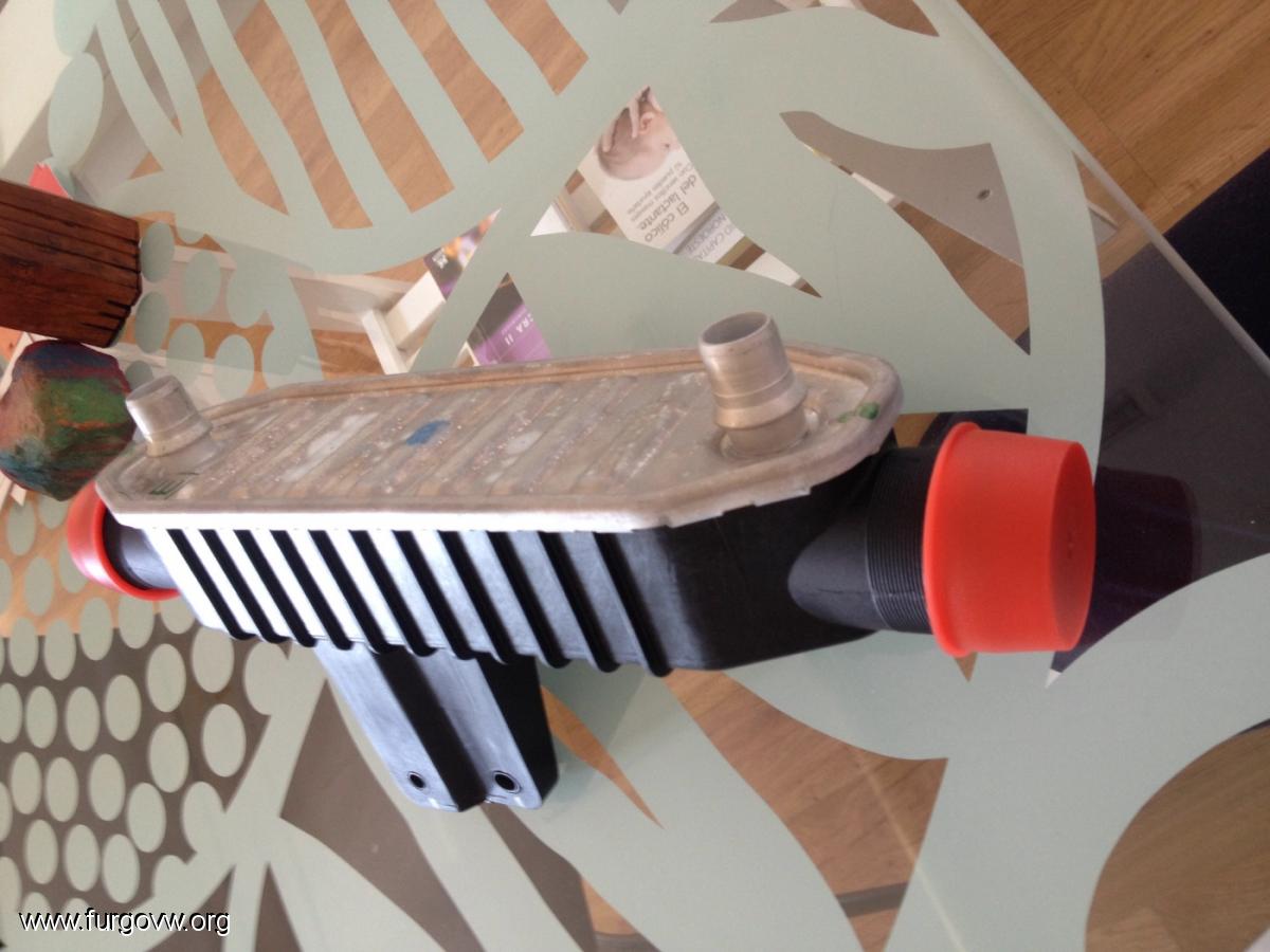

Jajaja, pues mi dinerito me ha costado, a ver si consigo un radiador de calefaccion que me entre en el hueco izdo de detrás del piloto y así tengo el menor recorrido de tubos
Ya iré poniendo avances
Manole-t3
Ese watercooler tiene pinta de ser de nautica, o algo asi,no?tiene buena pinta,la verdad!ansioso estoy por ver ese proceso!

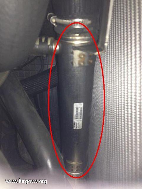

No, por lo visto lo montan los citroen C5 pero no se que motorización,  no lo encuentro por ningún lado. Este lo he pillado en una casa de radiadores
Manole-t3
Marzo 16, 2016, 21:31:56 pm #609 Ultima modificación: Marzo 16, 2016, 21:36:26 pm por Manole-t3
Los que he visto yo de citeoen, de c5 en concreto,son,el mismo sistema,pero un tubo redondo...haber si encuentro algo y lo subo...
Citroen...y si aun por encima,es valeo...apaga y vamonos!

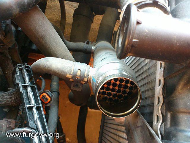

Cita de: NachoT3 en Marzo 16, 2016, 21:28:53 pm
http://www.ebay.ie/itm/CITROEN-C5-radiator-intercooler-4HX-5020710F-build-2005-108659-miles-/351650947549?hash=item51e007a1dd:g:SVsAAOSwDuJWu3Vc
Visto, es de un C5 2,2hdi
Del Peugeot 807 con el mismo motor
http://www.ebay.ie/itm/PEUGEOT-807-heating-element-4HW-5020710F-0384H4-build-2006-128630-mil-/351649693542?hash=item51dff47f66:g:JWQAAOSwe7BWuX52
Grupo PSA, la jodimos tía Petra
No son ni valeo. Son de una casa de Valencia que se llaman Ordóñez, nodigomas! Jajajajaj
si eso redondo que has visto tu lo he visto pero tiene pinta de ser mucho más pequeño. Y va entre la egr y el colector

Este es el que le conocia yo a citroen
Tambien parece muy facil de acoplar

Ah pues tiene buena pinta también, a ver si das con más datos para ver medidas y coste
