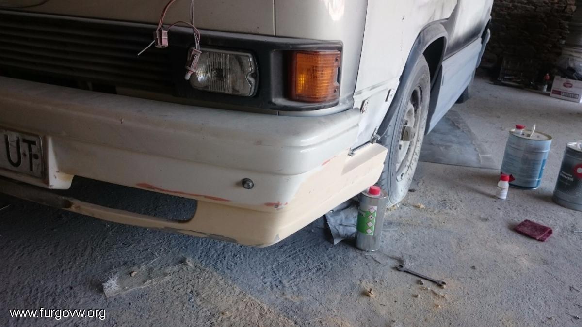

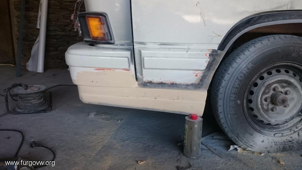

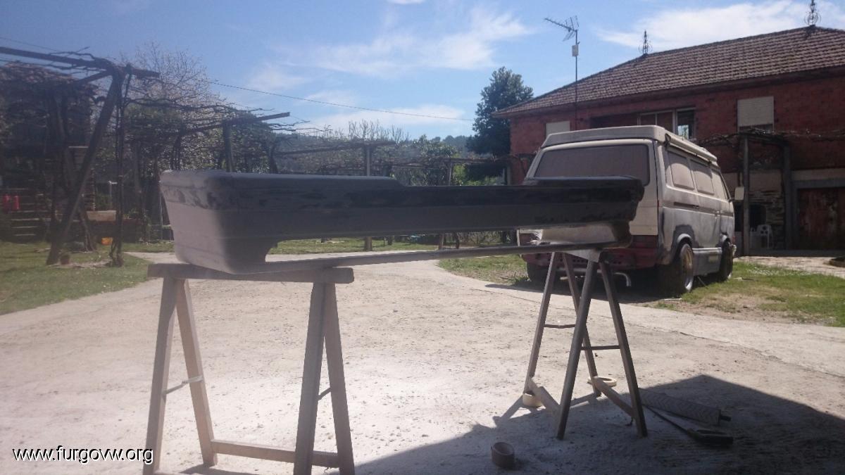

En el bajo del paragolpes delantero también harás añadido no??? Como en el trasero y la talonera
Manuel,la delantera esta en proceso de fabricación... .meparto .meparto

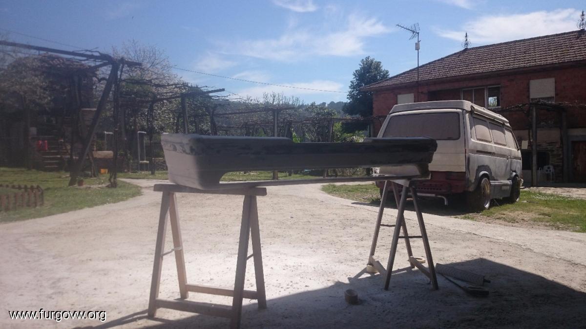

La trasera despues de la foto aun sufrió una transformación...la parte baja no me convencia del todo,la "original" cae a plomo y recta,la mia tenía algo de vuelo,en ese momento no tenia fotos adecuadas para tomar referencias y salió asi...

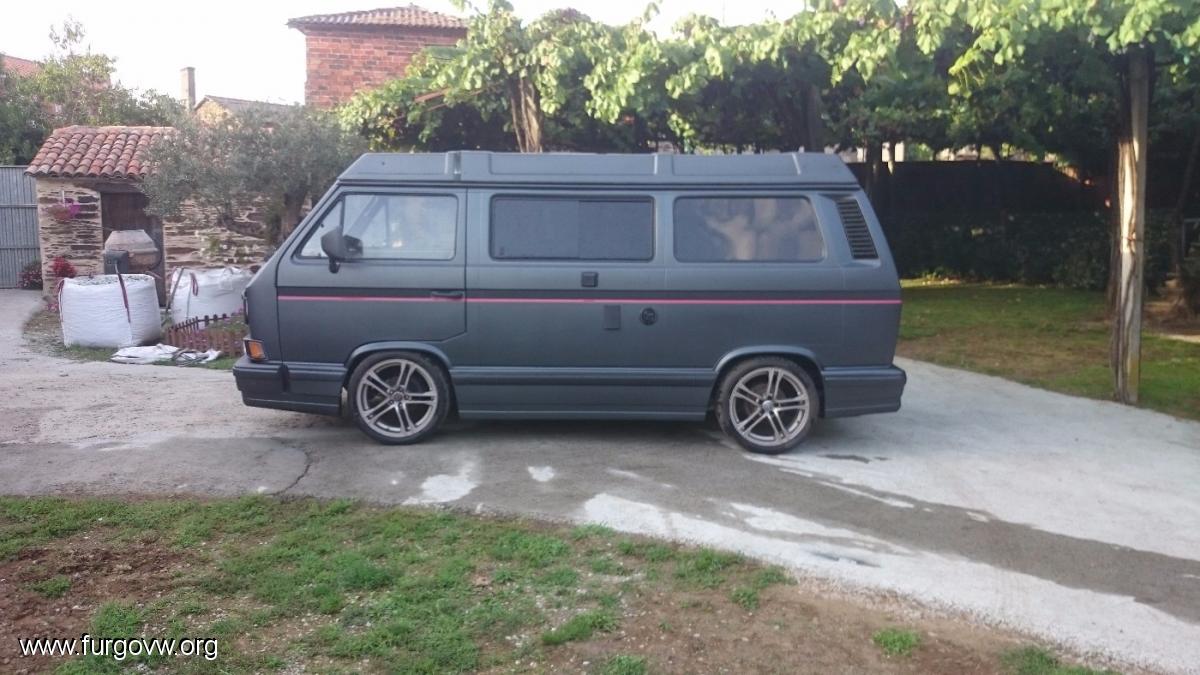

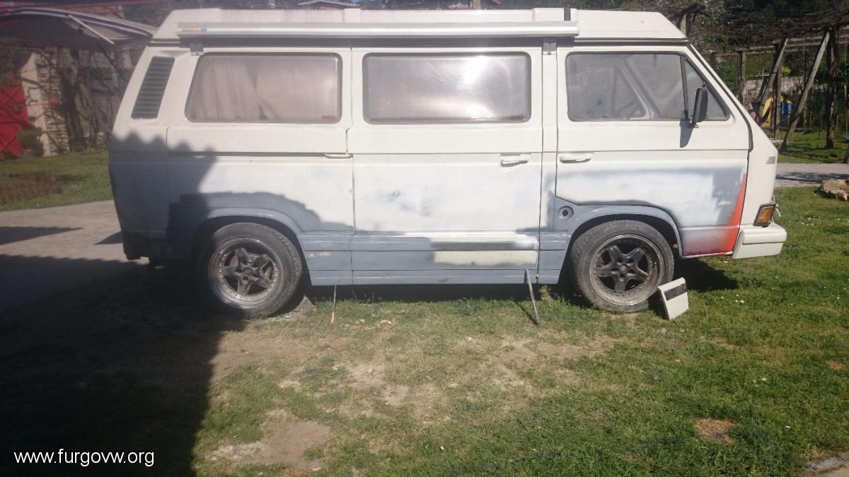

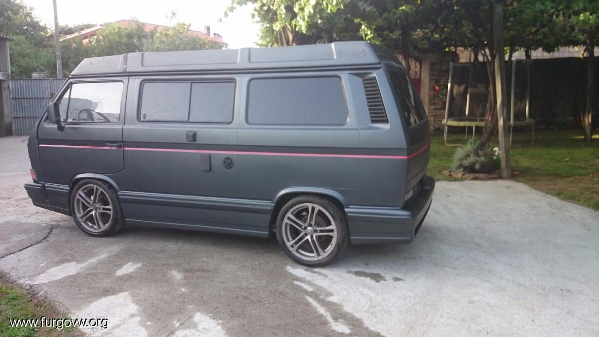

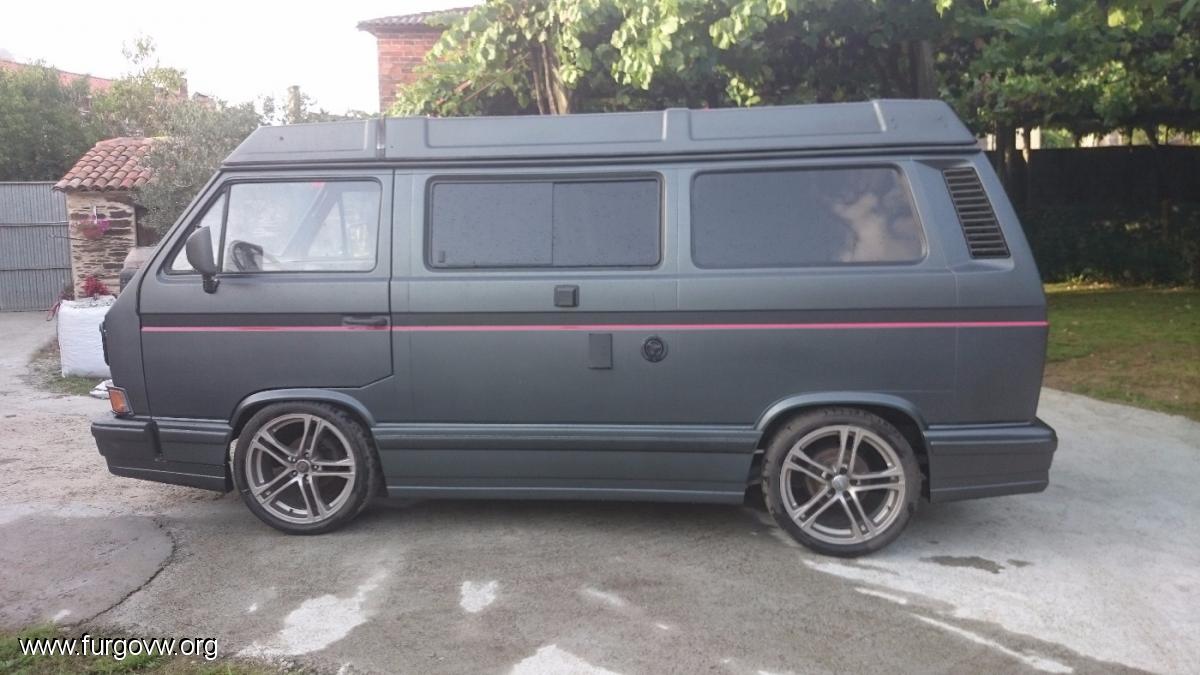

Aqui unas fotillos
Y el lateral derecho...

muy guapa... el paragolpes trasero lo has enfibrado para hacerlo de una sola pieza no?? y los añadidos son hechos de fibra o adaprados de otro kit??
topic=257409.0
Restauracion de VW T3
Montando mi TDI (AFN 110cv)
Manole-t3
Esta todo hecho en fibra,y enfibrado a las defensas y laterales originales,primero le hago una base de fibra en la que poder trabajar,con espuma de poliuretano proyectado le doy la forma,una vez que consigo la forma buscada,fibra otra vez,y remato con masilla de carrocero,y si no me gusta,radial,volver a dar forma,fibra y masilla...y asi hasta que queda algo parecido al de la foto,luego aparejo y listo para pintar...el kit este de la furgo alemana lo busqué y vale 2500 lereles!! :o :o estos alemanes estan locos!!pues me lo fabrico yo...haber que sale... .meparto .meparto

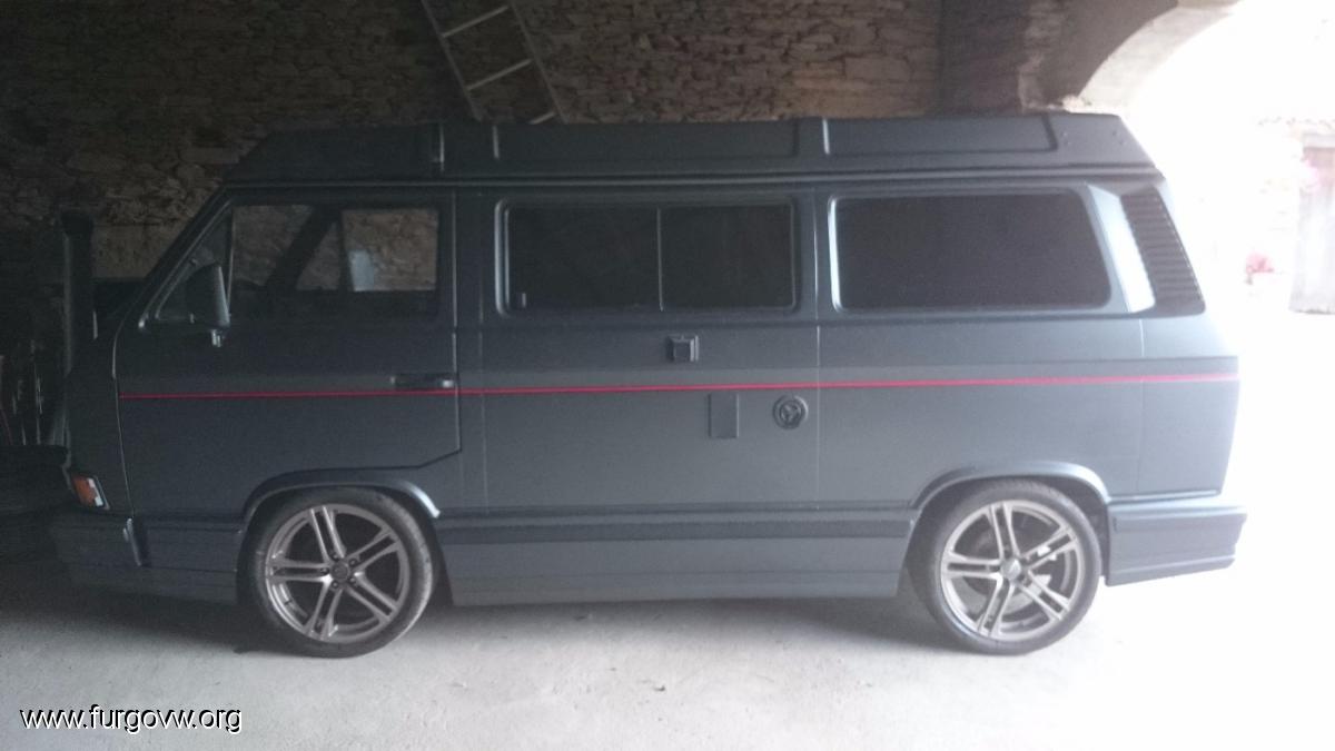

Aqui andamos...y casi un año después de empezar con la mecanica de la t3,este es el estado actual de "la viuda negra" como he decidido llamarla,la cosa va muy lenta,apenas puedo meterle mano,solo los domingos,y ni mucho rato,pero al fin,empiezo a ver la luz...

Y la parte mecánica? Como va esa caja, cuentanos, impresiones, consumos etc.

Poco puedo contarte...no la he sacado a la calle en condiciones,solo unas vueltas por la aldea para probar que nada falle y ajustar las marchas,pero nada que ver con el td y la 3h,tiene un tiron impresionante,la reprogramacion de la centralita ha valido la pena,casi no envidia nada al a3 140 que tengo,con todo el peso que lleva,es muy muy agil,las peazo llantas y los bilstein b6 también ayudan mucho.de consumos de monento no tengo datos,aunque tendrá un consumo relativamente alto,por mi tipo de conduccion,el peso,y las 265/35/19...
