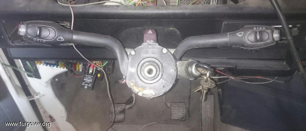

este es el mando de limpias del ibiza ya adaptado a ta t3,si os fijais,con otro mando de MFA he hecho el mando para el cruise control,quedan al reves los dibujillos,pero eso es lo de menos,las funciones del mando son las mismas que para el cruise control.

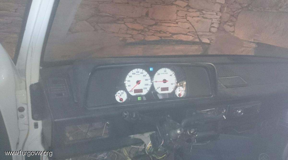

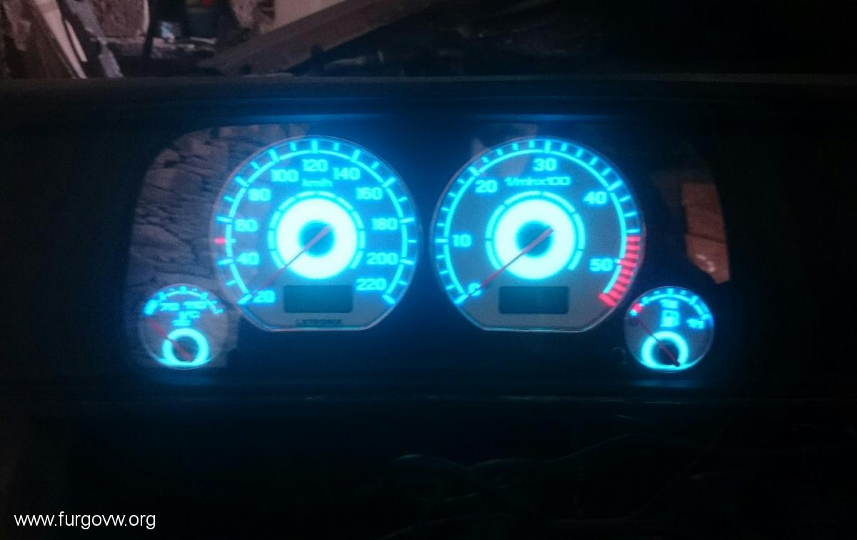

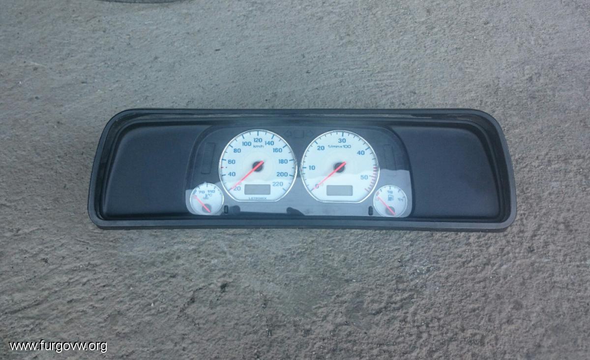

Y este es el cuadro ya practicamente terminado
Aqui conectado a 12v,estas esferas retroiluminadas tienen um regulador de intensidad propio,no va conectado a la luz de la furgo
Y aqui como queda en la furgo

manuel gil lozano
Manueee te estoy preparando una sorpresita para conjuntar ese cuadro de instrumentos  ;)

Javi T-2
Te ha quedao de lujo ese cuadro  .baba

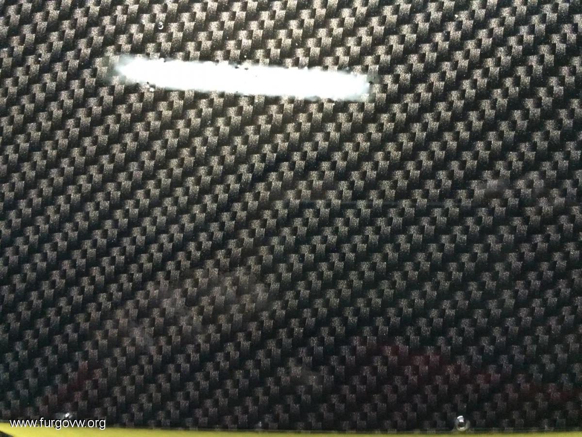

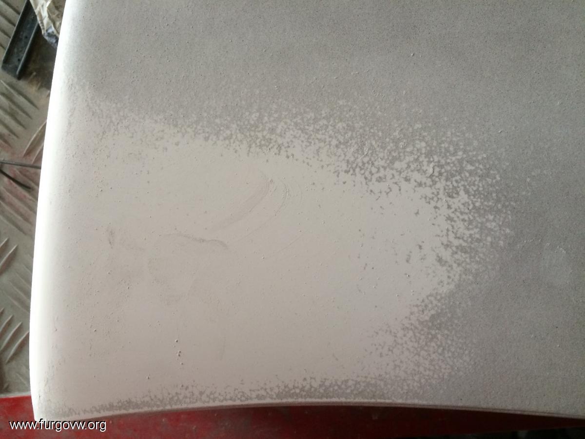

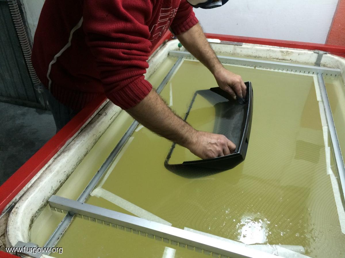

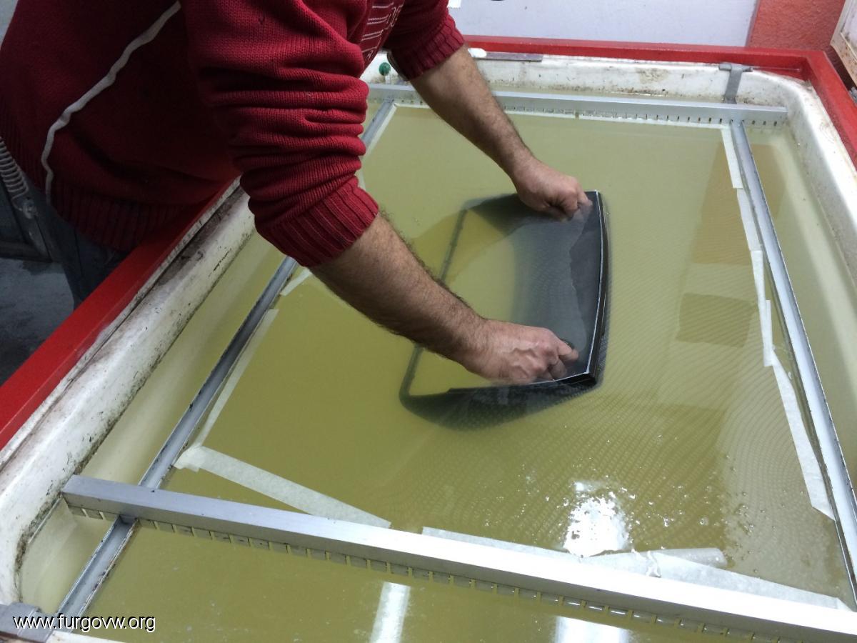

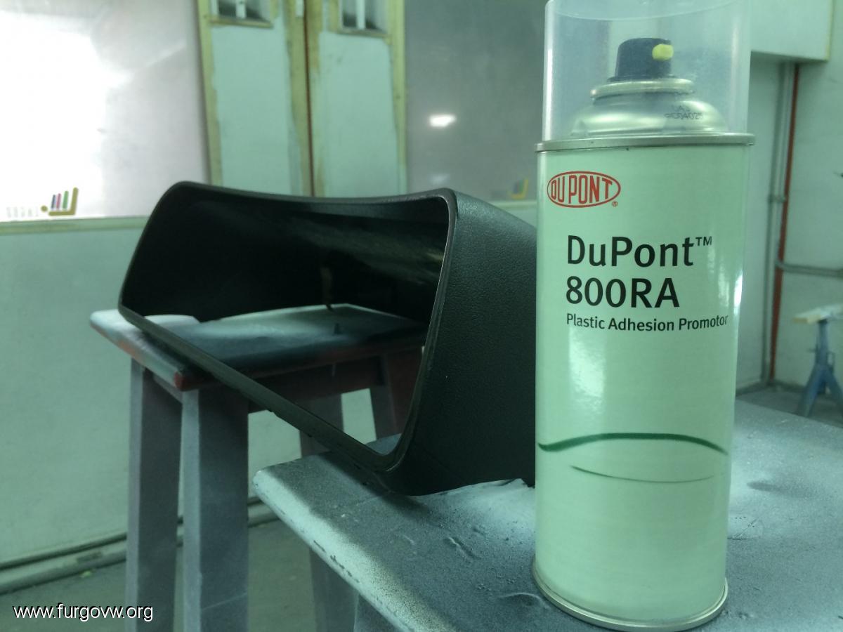

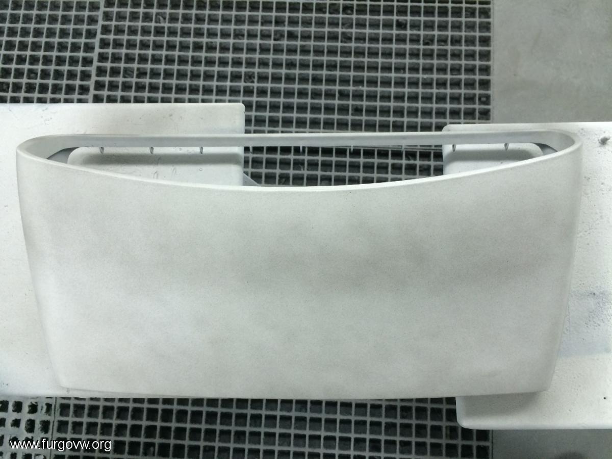

Bueno Manuel lo prometido es deuda y como agradecimiento al favorazo que me has hecho con los sillones aquí te presento mi sorpresita para completar ese cuadro que te estas haciendo  ;)

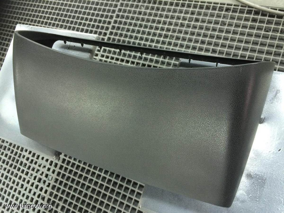

He utilizado una tapa de cuadro que tenia por aquí y la he lijado, imprimado con imprimación de plásticos y luego con imprimación de alto espesor para eliminar las arrugas esas imitando a la piel

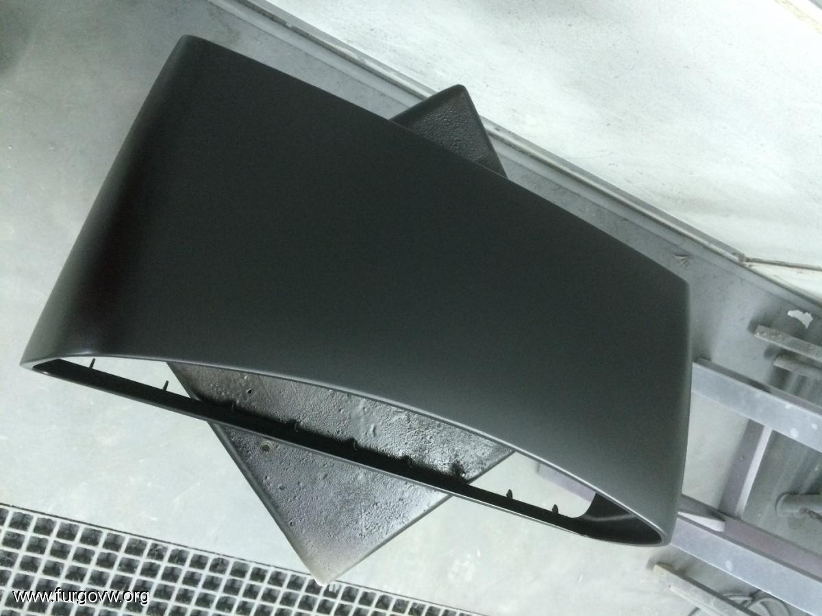

Una vez seco a lijar hasta dejar liso y a pintar con fondo negro

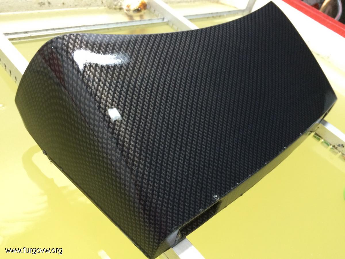

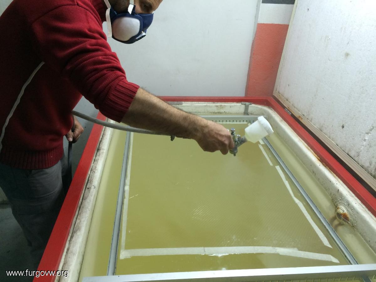

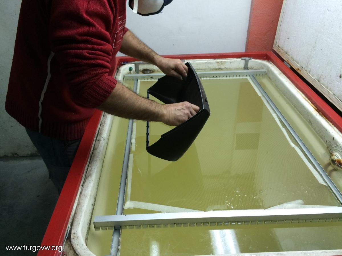

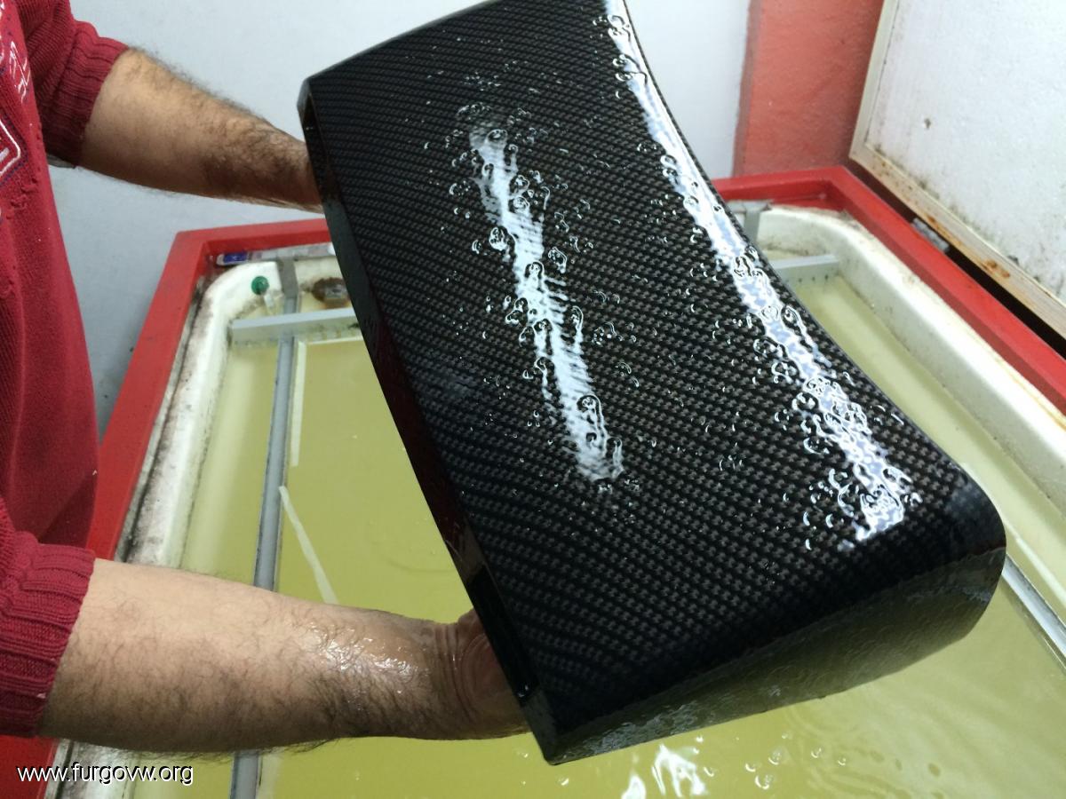

Y ahora viene lo bueno... Preparación e inmersión al carbono
Mañana te lo laco y te lo enviare con el resto de cosillas tio... Espero que te halla gustado

Pero eso va a hacer muy moderna la furgo no? Esta guapo pero ,a mi opinión, una t3 tiene que ser clásica

Por cierto manuel, eso de la inversion, a ti te sale bien a la primera? A mi se me va el dibujo y se "corre" hacia los lados, yo lo he hecho en llantas

Si si, y esta guay pero lo de la imitación a fibra de carbono no lo veo jajaja en piezas más.. No sé que de verdad pudieran ser de fibra de carbono( como cuadros de bicis, refuerzos de copelas...) hay si me mola imitar a la fibra. No sé vamos, es una opinión sobre gustos jaja, todos tenemos nuestros gustos, hay gente que le gusta la t3 roja jajaja

Manole-t3
Wowwww!!traficsobrelevada,mi furgo,cuamdo este ecabado poco le va a quedar de clasica...
Joer manuel!que bueno!!Claro Que me gusta y te lo agradezco doblemente porque se que andas liadisimo y aun asi has sacado tiempo para hacerlo.muchisimas gracias .palmas .palmas .palmas

Con ese cuadro que mas da, se ve a la legua que es una T3 modernizada a más no poder!
Por otro lado, se podria decir lo mismo de cualquier t3 con tdi montado....
Yo lo que nunca había visto es la inversión al carbono, algo nuevo que he aprendido.
