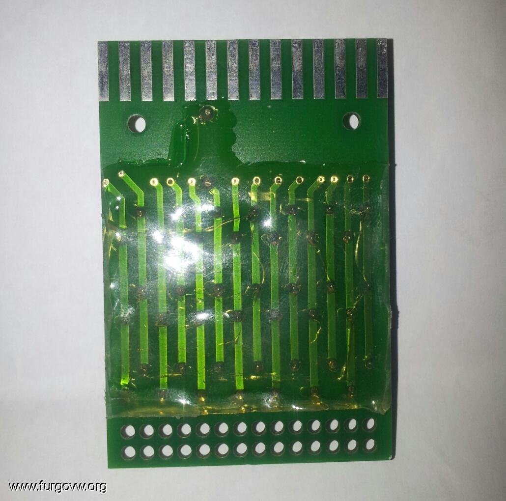

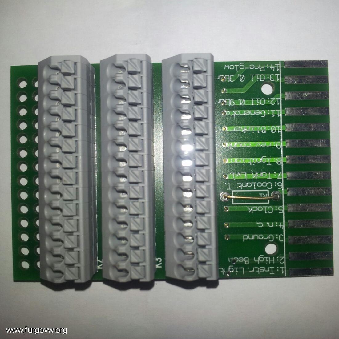

Mirad que cosita mas bonita me ha llegado hoy
Perfecto para la conexion del cuadro del ibiza en la t3...
Un poquillo caro,pero teniendo una t3,no se puede reparar en gastos .meparto .meparto .meparto

Manolete odnde pillaste esa plakita molona ? dame más info :P
Manole-t3
Chabi,en la pag 21 hablo del tema y pongo tambien el enlace de ebay donde lo pillé ;)
