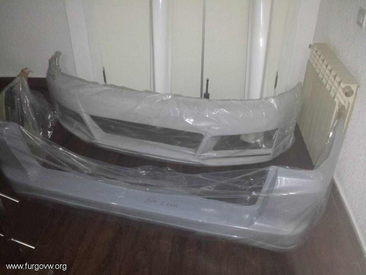

Bueno después de un mes aquí me llegan los paragolpes y taloneras, ya tengo la pintura, aparejo laca lijas masilla, ahora me falta tener un poco de tiempo para acondicionar el garage y manos a la obra ire colgando progresiones
jardjg
Tengo una duda referente a los faldones laterales,  que es mejor remacharlos y pegar,  o solo pegar con cinta de doble cara? Hay algún adesivo especifico? son de fibra, con un adesivo tipo montakit valdría?
A ver si me podeis ayudar un poco con esto gracias
Jose L Rojo
sigo tu proceso y sin tener mucha idea utilizando mi lógica te diría que remaches, cuanto mas sujeto este será mejor.
Por cierto donde has pillado ese kit de carrocería.

jardjg
Del Reino Unido tengo algún contacto por allí y lo qur aquí vale casi 2000 pavos me ha costado 1000 puesto en casa para flipar estaba pensando de poner un tienda porque no veas la pasta que se sacan los del tuning

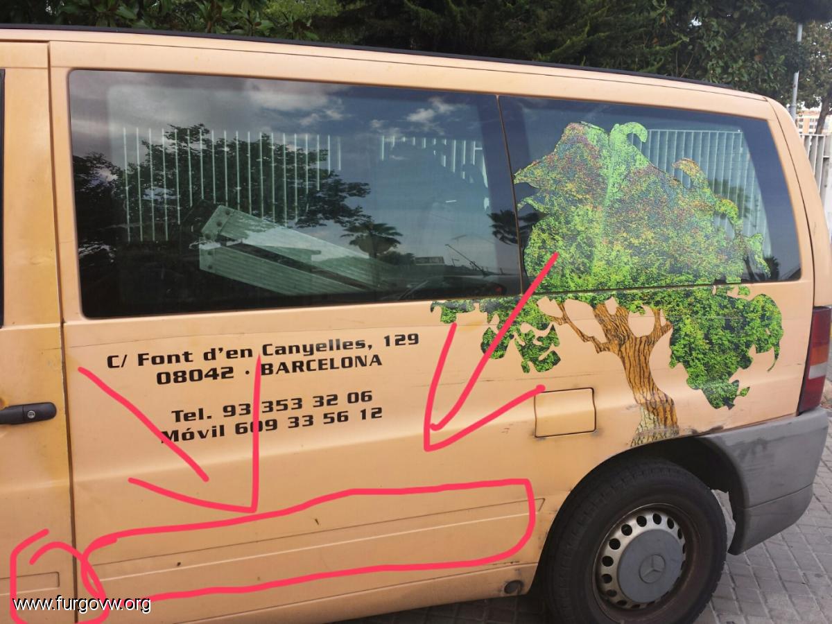

jardjg
Alguien sabe como alisar esa zona, solo con masilla? O hay que cortar y soldar?
jardjg
Había pensado en abollar hacía fuera la franja todo lo que pueda con una varilla haciendo presion de dentro hacia fuera y luego lijar enmasillar imprimar y pintar sería una solución factible o es muy chapuza?
Jose L Rojo
si que hay diferencia. En cuanto a lo de alisar lo de la moldura, lo veo un curro de la leche, espero que te quede bien.
