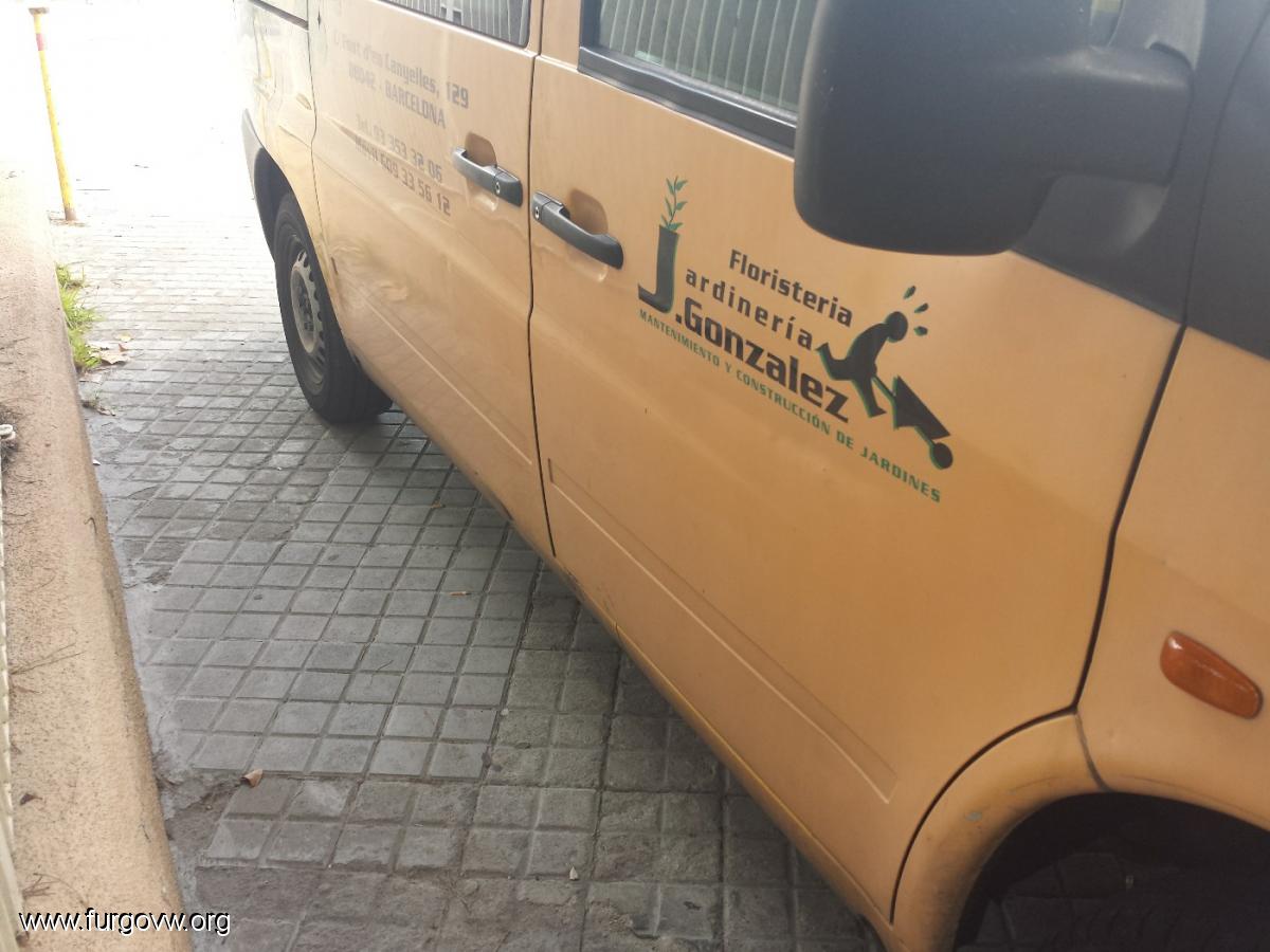

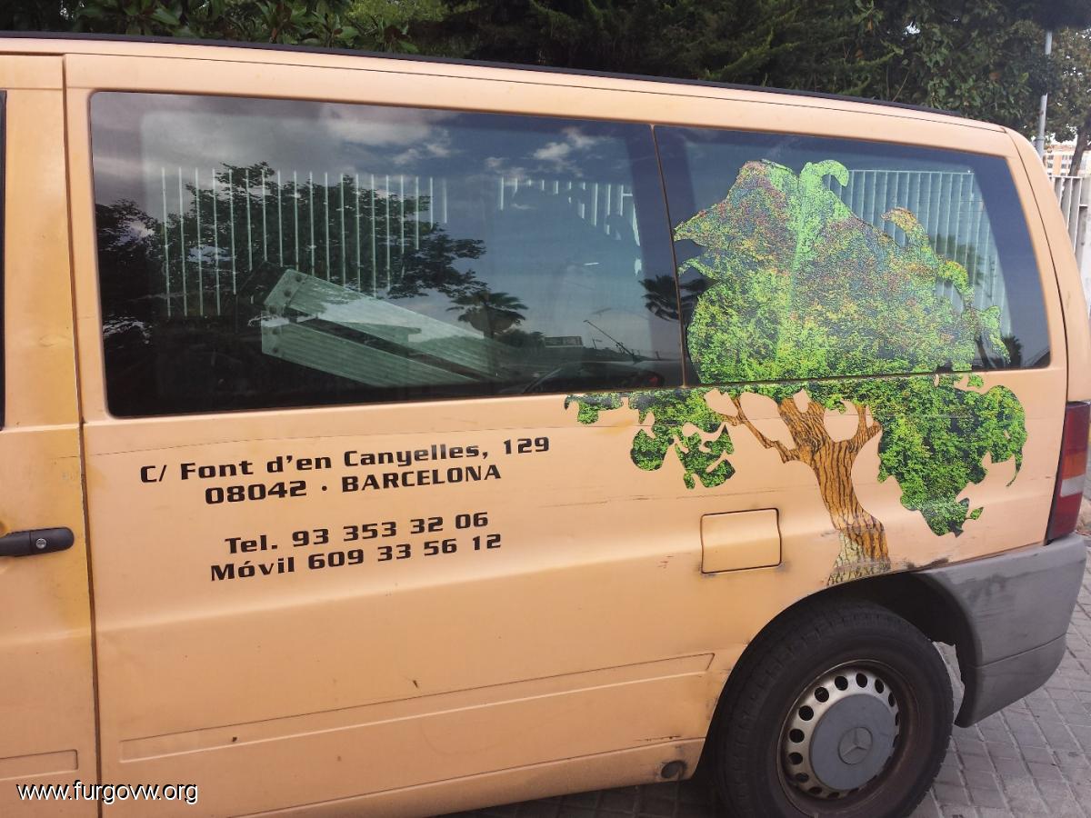

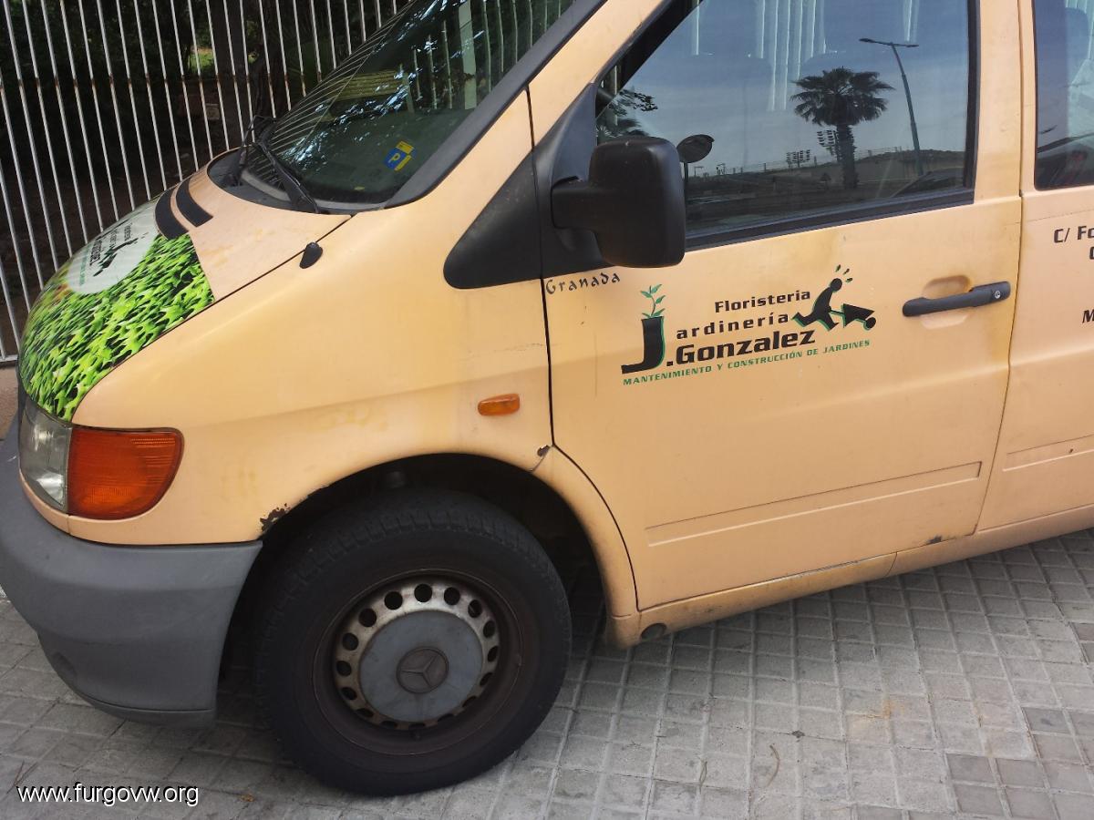

Hola soy poseedor de una vito w638 y quería darle un arreglo de chapa y pintura, alguien sabe de algún taller de chapa y pintura que esté bien en Barcelona y cuanto me puede costar más o menos?
jardjg
Bueno después de mirara varios talleres de chapa y pintura y tener presupuesto mínimo de 2000 eurazos voy a arremangarme y le voy a sacar los bollos y pintar yo mismo que dios me pille confesado, me gustaría quitarle la endidura que tiene la chapa en el lateral alguien podría decirme como? En cuanto tenga todos los materiales pongo fotos y de la progresión a ver si alguien me da luz.

Para sacar el bollo primero prueba con una ventosa a fijarla y tirar si así no sale, puedes ir golpeando por detrás pero siempre con algo por el otro lado como un taco madera  que evite que se marque el martillazo y se pase y hagas el bollo hacia fuera poco a poco, después de lijar todo bien, dejando la chapa a la vista, por ultimo una cama de masilla y lijar fino fino para acabar de acondicionar y a pintar, esto ultimo es lo que mas miedo me da, en cuanto a pintura, sacando los bollos, mira mas yo aquí en valladolid tengo un conocido que por unos 1200 te la dejaría pa llorar.

Dos mil euros no esta mal si es un buen trabajo, pero se pueden encontrar mejores precios seguro.
Pintar es relativamente facil, pero si no tienes practica con la chapa y los oxidos no se si te compensara hacerlo tu, por lo menos tendrias que engañar a algun amiguete con conocimientos para que te ayude y el resultado final sea duradero.
Lo que se ve no esta muy mal, el problema sera lo que no se ve, si una vito tiene oxido visible seguro que tiene oxidos ocultos, y normalmente son de mayor envergadura que lo visible.
Si no estas seguro de hacer un buen trabajo piensa que deshacer un mal trabajo es mas caro y perderias ademas lo invertido.

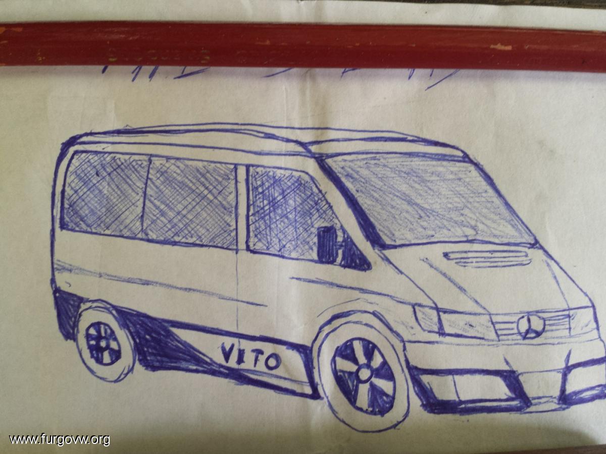

Bueno no es que sea un crack pero si un poco mañoso, y sin  susto, los bollos tengo un sacabollos de martillo de impacto, me refiero a la endidura que viene de serie en la chapa me gustaría dejarlo liso, si hay que cortar y soldar me cojo las molduras de plástico y se las coloco que es mas sencillo, aquí os dejo lo que me gustaría hacer, ya tengo pedidos los paragolpes nuevos y las taloneras me llegaran en unos 10 dias después de que me lleguen empezaré a meterle mano

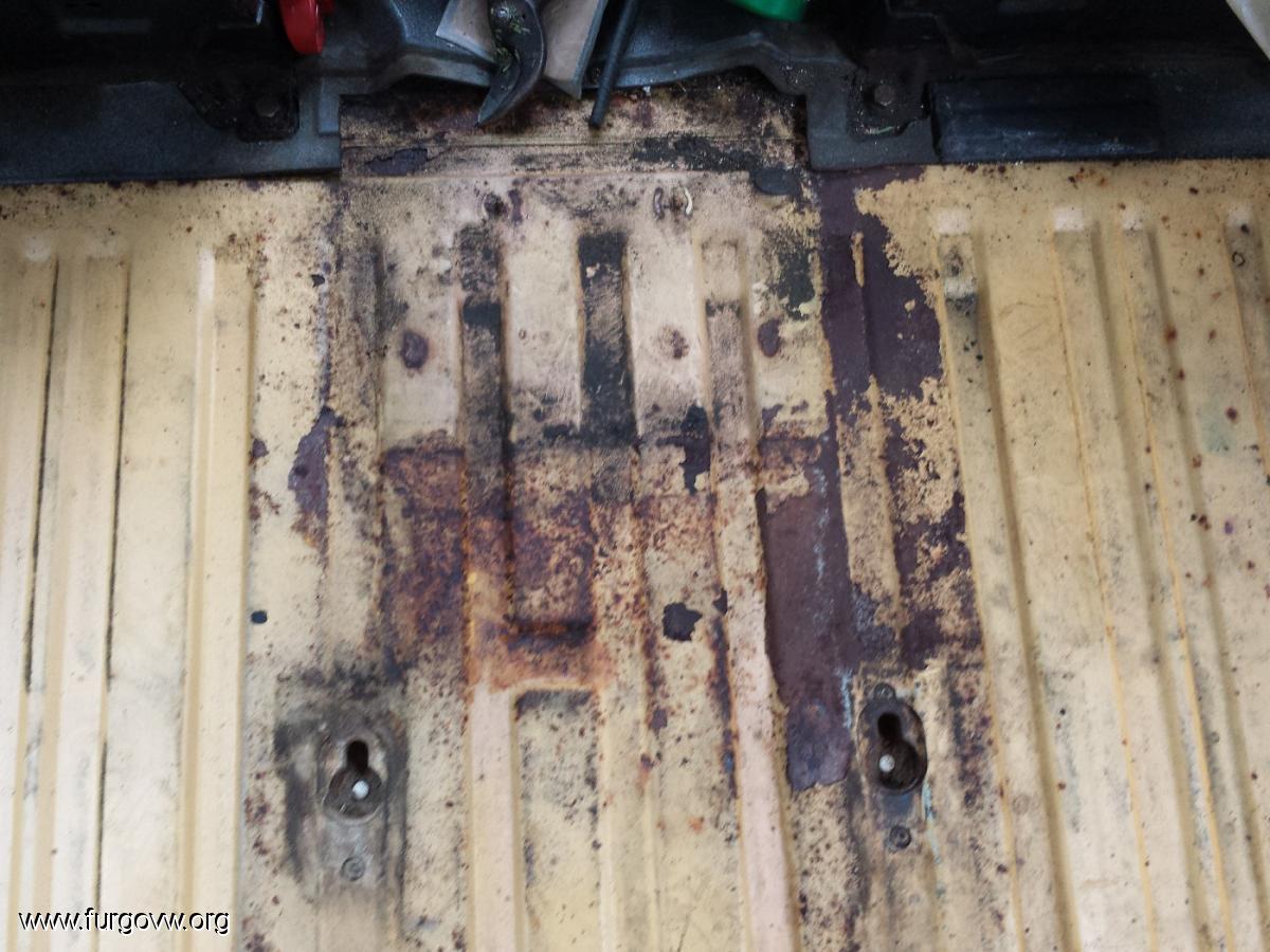

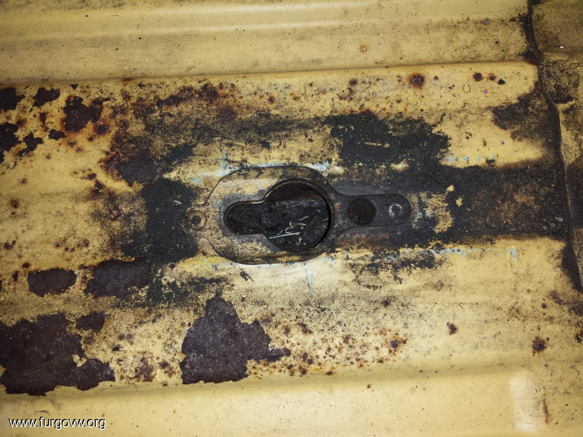

No hay nada de oxido en ventanas están perfectas donde si he encontrado es en el agujero donde se meten los asientos ahi uno que esta fatal por dentro le salto un trozo de chapa fina a ver si le hago una foto y me decis que os parece

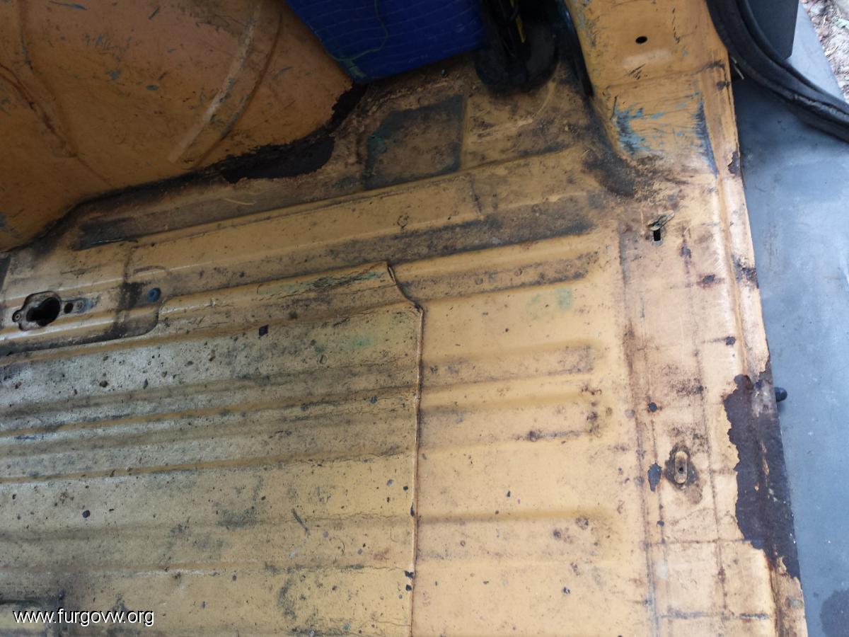

Uauuuuu cuanta información de golpe,  bueno me hago un resumen de granos de lija y demás, más o menos entiendo todo el proceso, y las horas y dificultades que conlleva, y sinceramente no me acongoja me motiva aún más, empezaré por dentro pues es donde más óxido he localizado, es superficial pues rascando con un simple destornillador se ve la chapa enseguida, solo me preocupa el agujero de la fijación ahora os cuelgo las fotos.
jardjg
Bueno aquí las peores noticias, o el trabajo mas duro, espero que lijando sea suficiente, con simple destornillador al rascar se ve la chapa sana así que creo que no es mucha corrosión.
