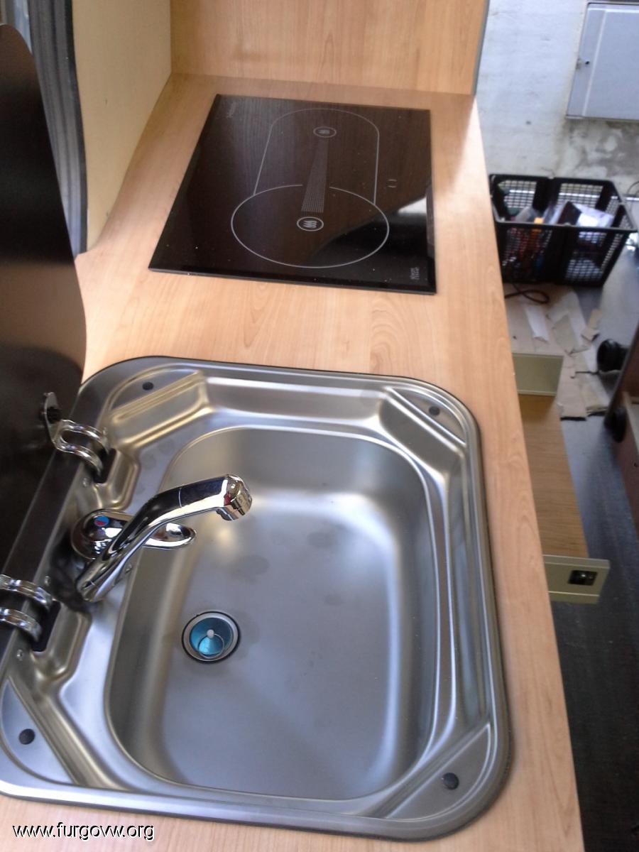

El interior de la cocina de un camper es un verdadero laberinto, creo que es la parte que más esta costando.
Ya está instalada la vitro, a falta de la conexion de combustible, y el resultado creo que es bueno

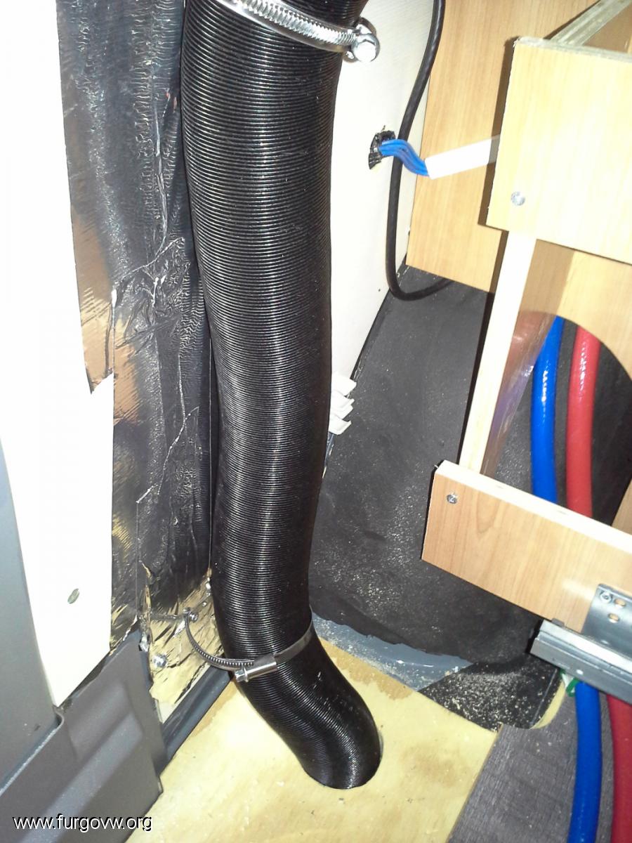

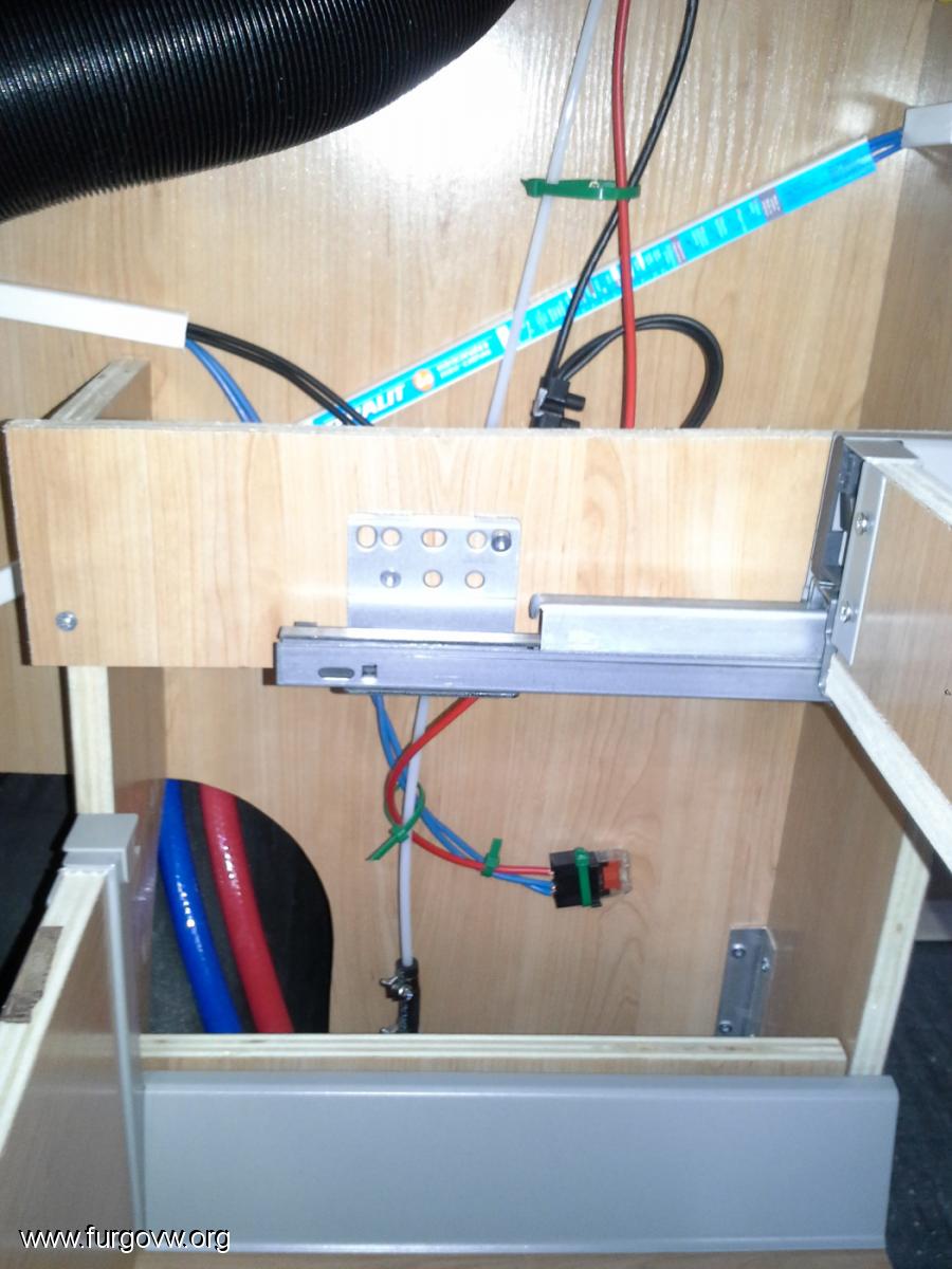

No es una instalación sencilla, ya que hay poco espacio y muchas conducciones, y el tubo de los gases tiene que quedar lo mas separado posible:
Para los pasos a traves de la chapa, un tubo que proteja de los cortes

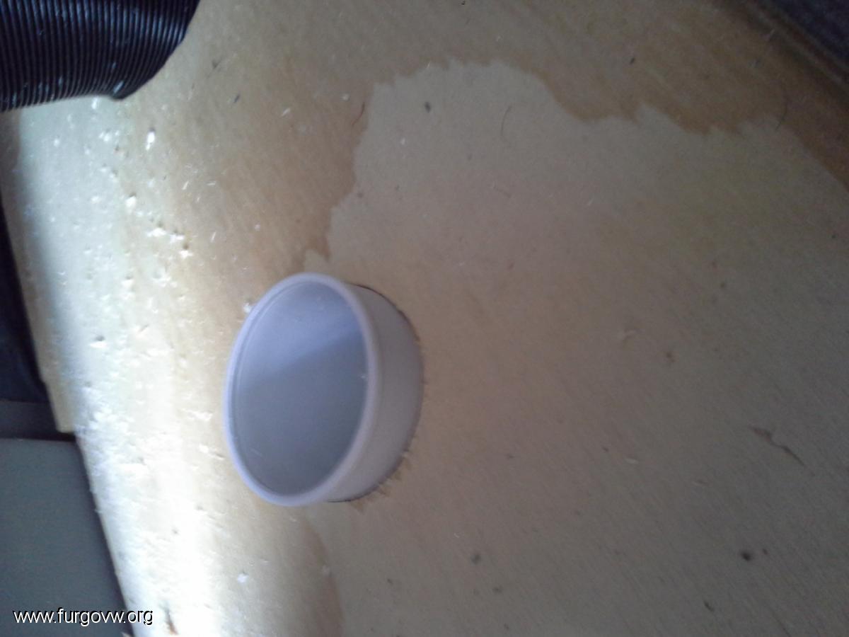

El desague del Wc me está dando guerra, y el depósito lo estoy haciendo en fibra a medida.

Pues casi puedo darla por terminada. El depósito de negra ha dado guerra, pero ha perdido .sombrero

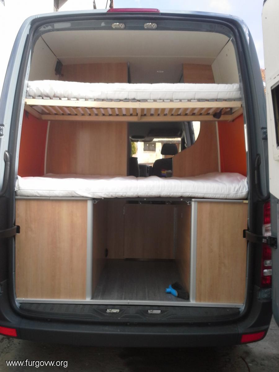

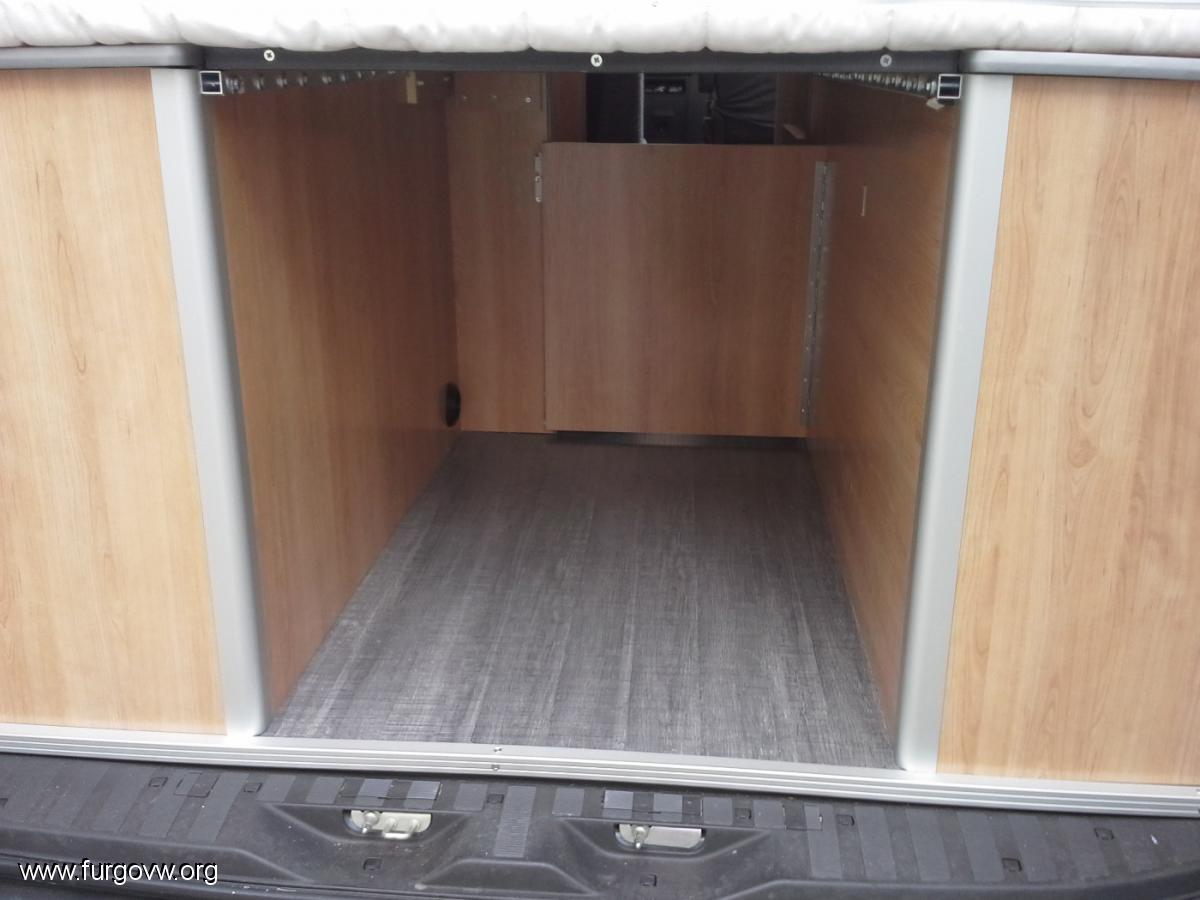

Las camas y maletero

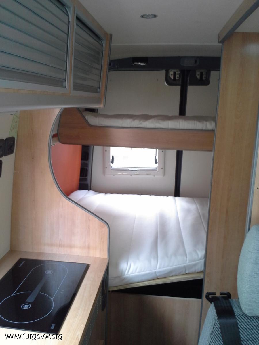

aqui vista desde el salón

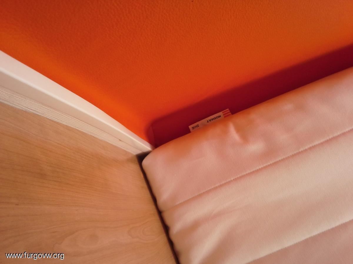

Y un detalle del tapizado de la zona de las cama (que he hecho con colchones de Ikea recortando y cosiendo)
